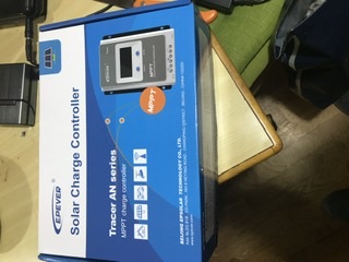

Attualmente l’uscita del regolatore va direttamente al iManager che gestisce le due batterie in carico/scarico.
Credo che manterrò tutto come è ora visto che ho un buon funzionamento, l’inverter attualmente è collegato ad una batteria direttamente, se lo collegassi all’uscita dell’epever “Load” in mancanza di sole non potrei avere corrente o mi sbaglio?

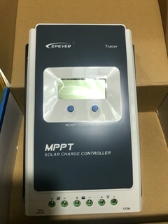

Inserito il 20/11/2019 alle: 23:03:22
1FD21EAC-2C22-4D6C-98AD-053265E52924.jpegok ho appena acquistato anche questo.

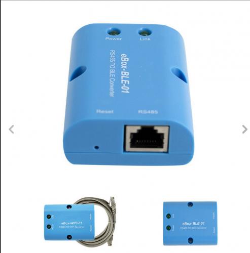

Il Bluetooth o il WiFi? Col Bluetooth qualcuno aveva avuto problemi con le password (ma c'è una. Soluzione) e il WiFi arriva più lontano.
Secondo me è molto più utile il monitor MT50 (parere personale) perché l app del telefono è abbastanza rozza.

Il Bluetooth o il WiFi? Col Bluetooth qualcuno aveva avuto problemi con le password (ma c'è una. Soluzione) e il WiFi arriva più lontano. Secondo me è molto più utile il monitor MT50 (parere personale) perché l app del telefono è abbastanza rozza.
Preferisco il Bluetooth ho già diversi router attivi quando viaggio
