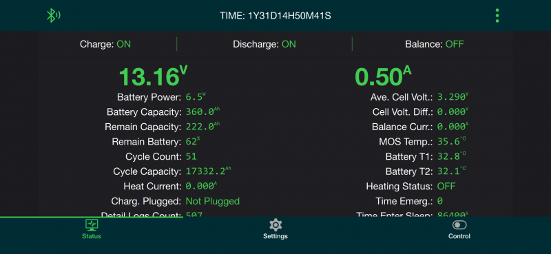

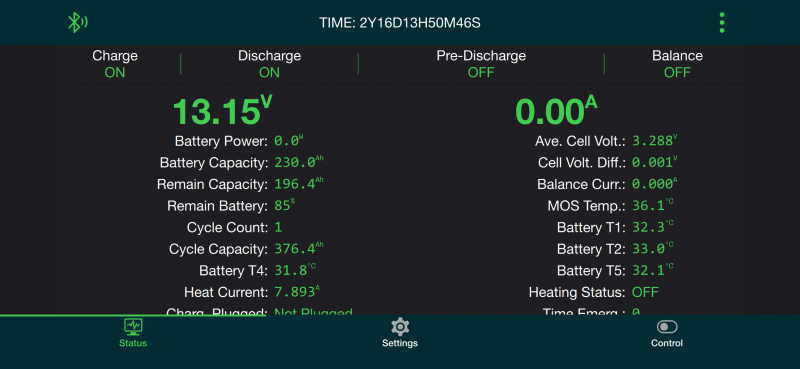

Non so se il mio impianto sia stato progettato bene o male, quello che so è quello che in 6 anni i pannelli hanno prodotto.

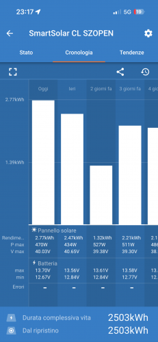

Il problema, se di problema possiamo parlare, e che l'impianto iniziale prevedeva un'accumulo di circa 3700 Wh mentre attualmente con la seconda batteria sono passato a circa 7600 Wh, per una ricarica completa senza prelievi servono almeno 2 giorni, ho deciso quindi di montare 2 ulteriori pannelli flessibili da 150-180 Watt sulla mansarda, in questo modo calcolando anche una resa almeno del 50% dei 2 nuovi pannelli dovrei arrivare a superare i 5 kWh di produzione giornaliera ma cosa più importante sarà un piccolo e prezioso aumento di energia prodotta nelle giornate non proprio "tristi e cupe" invernali che capitano anche a latitudini più a Sud dove abbiamo in programma di spostarci.
duemilionicinquecentotremilawattora ed attualmente nelle batterie ci sono solo i tremila sfusi.
Nel giorni del grafico ma anche in quelli precedenti (attenzione al Victron sono collegati pannelli per 650Wp gli altri 150 sono sul WRM20), Il regolatore è di conseguenza le batterie non sono mai andati in mantenimento causa il continuo processo carica e scarica.
Certo l’impianto cui non consta solo di pannelli e di batterie non è stato proprio gratis ma a 2000 € non sono arrivato.
Ora, non e' tanto il fatto del costo delle 4 blasonate da 150Ah ma, la domanda che sorge spontanea e': abbiamo garanzie che le 4 batterie in parallelo si comporteranno sempre allo stesso modo lavorando in simbiosi durante il continuo processo di produzione/accumulo/prelievo?
Allo stato attuale le mie 2 "amorevoli Barbie" versano così:
