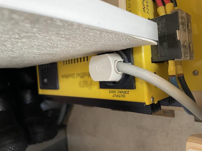

Magari qualche strana dispersione dell' inverter?
Un mio amico ha un cesso- inverter da 4mila watt e 8mila di spunto da 90 euro(dimmi come può dare 8mila watt in sicurezza una roba simile frown) e sente pizzichi dalla carcassa di alluminio e gli ho detto varie volte che è preoccupante. A meno che come dici, pure in quel caso sia una carica di capacità.
Come sai mi sono scervellato per comprendere l inverter victron e di base è perfettamente isolato se non si mette a massa/terra di proposito e ha la cover di plastica.
Possibile che sia un inverter mal isolato o che so io? Però sul telaio dei pannelli strano no?

dell' inverter? Un mio amico ha un cesso- inverter da 4mila watt e 8mila di spunto da 90 euro(dimmi come può dare 8mila watt in sicurezza una roba simile ) e sente pizzichi dalla carcassa di alluminio e gli ho detto varie volte che è preoccupante. A meno che come dici, pure in quel caso sia una carica di capacità. Come sai mi sono scervellato per comprendere l inverter victron e di base è perfettamente isolato se non si mette a massa/terra di proposito e ha la cover di plastica. Possibile che sia un inverter mal isolato o che so io? Però sul telaio dei pannelli strano no?
In quel momento l’unica fonte erano PV, l’inverter lo avevo dimenticato in posizione On. Ieri mattina con tempo piovigginoso e scollegato la rete il pannello di controllo indicava un assorbimento di 0,2A in mancanza di utilizzatori in funzione. Appena uscirà un po’ di sole farò la prova del filo elettrico a massa, come avete suggerito e che attaccherò alla balestra.

controllerei se l'inverter è sempre collegato alla sua alimentazione ma spento dal bottoncino standby.
in questo caso potrebbe essere coinvolto lo stesso
Bisognerebbe controllare come e fatto l'impianto in uscita dello stesso, se il neutro dell'inverter è libero o a massa sul furgone.
Spesso in uscita ci sono dei condensatori di fuga verso terra
Se l'inverter  è spento ma attaccato alla batteria proverei a scollegare l'alimentazione dalla stessa, ci vuole poco

Bisognerebbe controllare come e fatto l'impianto in uscita dello stesso, se il neutro dell'inverter è libero o a massa sul furgone. Spesso in uscita ci sono dei condensatori di fuga verso terra  Se l'inverter  è spento ma attaccato alla batteria proverei a scollegare l'alimentazione dalla stessa, ci vuole poco
Infatti come dicevo un mio amico riferisce di percepire corrente sulla carcassa dell' inverter..cosa che mi ha preoccupato. Evidentemente non ha il neutro isolato..o non bene. Ma qualcosa non va.
Perché un inverter col neutro non isolato può essere pericoloso.
