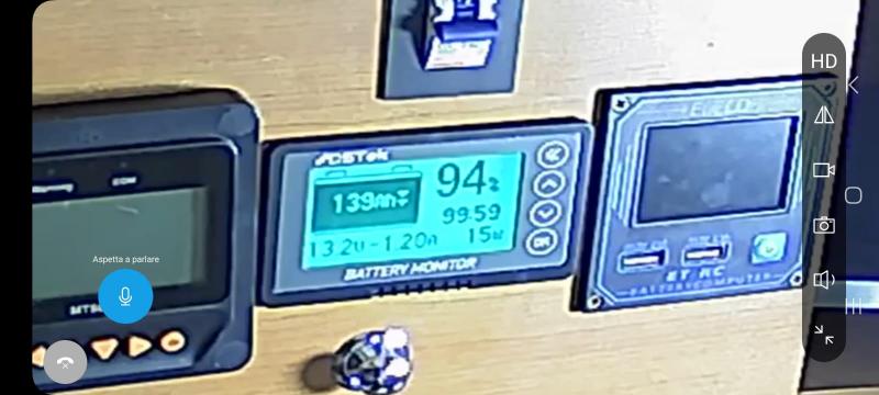

Io ho il battery monitor e questo mi permette di avere un'idea dello stato di carica ma non escludo che il metodo di sotto carica funzioni bene lo stesso

avesse proposto frankblue Io ho il battery monitor e questo mi permette di avere un'idea dello stato di carica ma non escludo che il metodo di sotto carica funzioni bene lo stesso  Il Regolatore victron ha molte impostazioni software oltre che l'ingresso enable (remote) per accenderlo e spegnerlo, quindi ben si presta ad essere integrato con altri componenti anche in futuro, quindi faresti un ottimo acquisto ad esempio potrebbe essere controllato dal battery monitor victron che oltre alla rete ha delle uscite hardware programmabili (un micro rele) Quindi con il victron puoi anche attivare la carica con una scheda shelly ma tu adesso cosa vuoi fare?

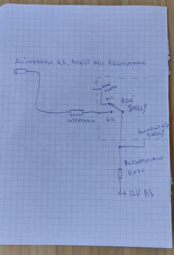

Io adesso sono in giro, ti faccio uno schema a penna ma è tutto molto molto facile serve pochissimo materiale

Ho scoperto ora che anche lo smartsolar da 30A non ha l'ingresso remote analogico ma solo la V.E. direct
avevo letto che fino a 20A (il mio) non l'aveva ma che dal 30A in su si, invece adesso scopro che neanche il 50A la ha ma solo quelli più grossi
Forse avevo letto male o hanno cambiato qualcosa loro, comunque non è un problema, dovrai fare quello che ho fatto io, comprare il cavetto adattatore che si collega allo smartsolar con il connettore V.E. direct e dall'altra estremita ti ritrovi un filo guallo singolo che se lo colleghi al positivo dell'impianto attiva il regolatore, se lo scolleghi lo disattivi
il codice del cavetto è ASS030550310
cavo interfaccia V.E. direct/ analogico non invertente
Regolatore smartsolar 100/30 non isolato
Un portafusibile volante 5x20 con fusibile da 500mA
Dei pezzettini di cavo unipolare rosso da 0,25 mmq

Il cavetto di interfaccia Victron e abbastanza lungo, circa un metro e mezzo, il collegamento lato regolatore ha un connettore, lungo il cavetto c'è uno scatolino chè è l'interfaccia e all'altra estremità un filo giallo, questo va collegato al contatto N.O. del relè mentre il contatto C dello stesso va collegato al portafusibile che si alimenta dal positivo della batteria servizi
Non è necessario collegare il portafusibile alla batteria servizi direttamente ma in un qualsiasi punto sia presente il +BS, la corrente è minima quindi va bene ovunque
la parte tratteggiata è la scheda shelly o similare, questa andrà alimentata in modo permanente, io l'ho collegata allo stesso fusibile dando per scontato che funzioni a 12V, se cosi non fosse occorre rivedere la sua alimentazione
Non ho disegnato il negativo della scheda che ovviamente andrà collegato a massa
questo va collegato al contatto N.O. del relè mentre il contatto C dello stesso va collegato al portafusibile che si alimenta dal positivo della batteria servizi  Non è necessario collegare il portafusibile alla batteria servizi direttamente ma in un qualsiasi punto sia presente il +BS, la corrente è minima quindi va bene ovunque la parte tratteggiata è la scheda shelly o similare, questa andrà alimentata in modo permanente, io l'ho collegata allo stesso fusibile dando per scontato che funzioni a 12V, se cosi non fosse occorre rivedere la sua alimentazione Non ho disegnato il negativo della scheda che ovviamente andrà collegato a massa

Ma lui non deve staccare i pannelli deve disattivare il regolatore che la stessa identica cosa ma piu sicura e gia pronta, il regolatore ha già l'ingresso per assolvere a quella funzione di spegnimento/accensione, non ha
nessun senso scollegarli con un relè visto che il regolatore Victron gia ha questa funzione che è piu sicura (priva di contatti elettromeccanici) e fatta proprio per quello
Non il regolatore che vuole prendere lui.
Hai ragione sul fatto che puoi utilizzare il cavetto non invertente ma chi si occuperà di attivarlo/disattivarlo?
