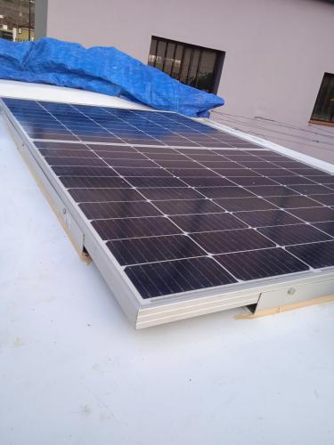

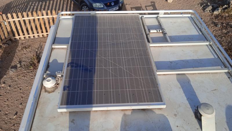

Io un pannello così grosso non lo metterei molto alto con barre sospese sul portapacchi. A meno che il tutto sia super rigido.
Preferisco sempre incollare a grande superficie.

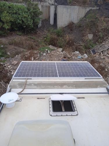

IMG_20220923_125920_1_copy_2340x3120(2).jpgIMG_20220923_125624_1_copy_3120x2340(1).jpgIMG_20220923_130022_1_copy_3120x2340(2).jpgIMG_20220905_121419_1_copy_2340x3120_1(3).jpgIMG_20221002_191609_1_copy_1560x2080(1).jpgIMG_20221002_191558_1_copy_1560x2080(1).jpgIMG_20221002_191657_1_copy_2080x1560.jpgIMG_20221002_191635_copy_2080x1560(2).jpgIMG_20221002_191547_1_copy_1560x2080.jpgIMG_20221002_191439_1_copy_2080x1560(2).jpgIMG_20220811_180457_1_copy_3120x2340.jpg
Tra 2 pannelli da 100w e uno da 410 c'è un abisso di differenza come potenziale dell' impianto..mi soffermerei più su questo.
Cioè quanto ti serve.
Al massimo il dubbio sarebbe tra 2 da 200w o 2 da 180w...e quello da 410.
Se non hai esigenze particolari e non ti serve corrente in bassa stagione vanno bene i 2 da 100 per esempio.
Ma già con frigo a compressore starei sui 300 minimo in ogni caso.

Come si attaccano le barre su cui fissare i binari, al tetto?
Comunque se metti un pannello gigante guarda solo che non fletta al centro per lungo, poi non ci sono grossi problemi ( a parte camminare sul tetto poi, e il peso forselaugh).

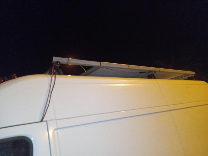

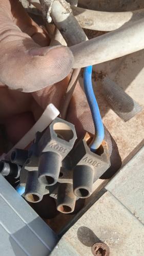

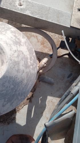

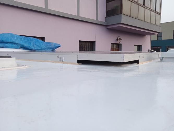

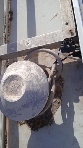

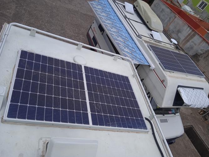

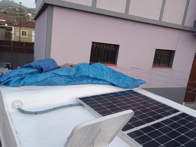

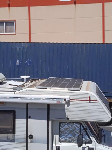

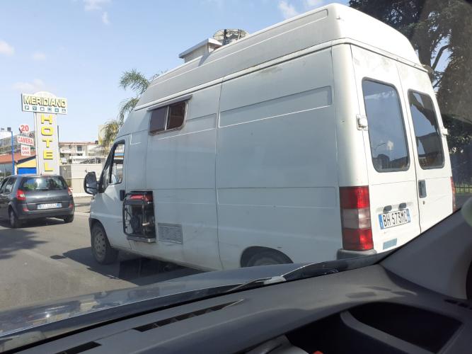

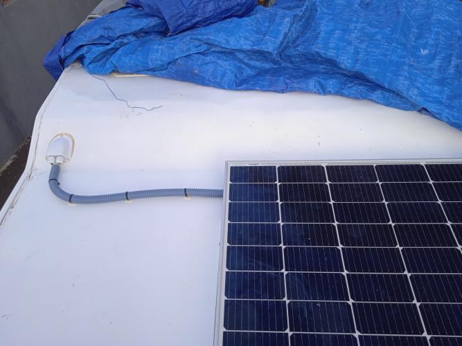

IMG_20230507_230222.jpgIMG-20230329-WA0010(1).jpegIMG-20230328-WA0161(1).jpegIMG-20230328-WA0163(1).jpegIMG-20230328-WA0159.jpeg
Il secondo pannello quello sporco,  a parte i cavi vergognosi, si muoveva come una bilancia su e giù di più di 5 cm. 18 kg sospesi e avvitati con 4 viti su 2 barre super deboli lunghissime da lato a lato senza alcun supporto al centro frown
I cavi schiacciati nella portiera poi sono li stato dell' Arte laugh. Li il pannello è da 450 o forse 500w.

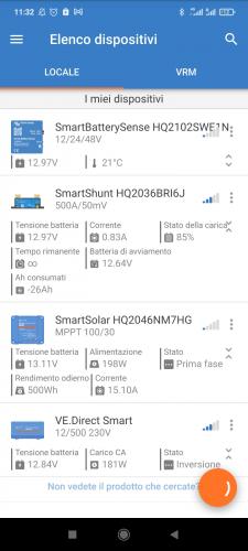

Ma i pannelli civili halfcut con 2 moduli in parallelo con mezze celle hanno una bella resa con luce diffusa.

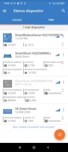

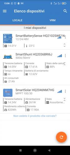

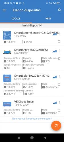

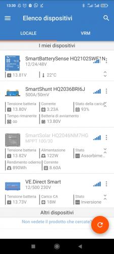

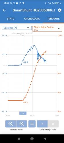

IMG_20230509_113152_1(1).jpgIMG_20230510_110303(1).jpgIMG_20230509_124422_1(1).jpgScreenshot_2023-05-09-11-32-14-888_com_victronenergy_victronconnect.jpgScreenshot_2023-05-09-13-06-20-532_com_victronenergy_victronconnect.jpg

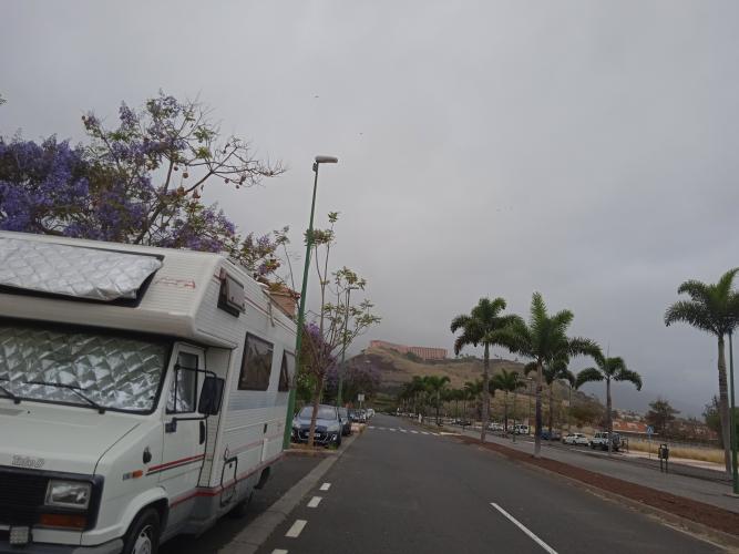

4 maggio a mezza montagna con cielo plumbeo e ogni tanto pioggerellina...8/9A di media.. prodotti circa 75ah senza un raggio di sole.
Avevo scaricato le batterie a 63% per caricare il monopattino di notte. Il giorno dopo frigo a gas e TV e PC su inverter tutto il giorno ho recuperato tutto senza sole.
IMG_20230504_133041_1.jpgIMG_20230504_132514_1(1).jpgScreenshot_2023-05-04-13-29-33-170_com_victronenergy_victronconnect.jpgScreenshot_2023-05-04-13-24-56-060_com_victronenergy_victronconnect(1).jpgScreenshot_2023-05-04-13-30-06-018_com_victronenergy_victronconnect.jpgScreenshot_2023-05-04-13-50-46-254_com_victronenergy_victronconnect.jpg
Mentre in giornate così mettendo il frigo su inverter alle 9 con ventilatore 40w TV pc, sempre su inverter, e pure mezza carica di monopattino e il recupero della scarica serale, riesco a fare produrre 2300wh, cioè 175ah. Ma il potenziale da ora in poi è 2800/3000 Wh e 200/230 ah. Ma non riesco a usarlo.
infatti tanta potenza mi serve per il nuvolo e l inverno(alle Canarie è come la prima metà di autunno del nord Italia come irraggiamento)..col sole basterebbero 200w.
Diciamo che il potenziale estivo è molto di più della totalità delle mie batterie .
Le batterie sono circa 2000wh. Il pannello ne fa 3000 in un giorno estivo.

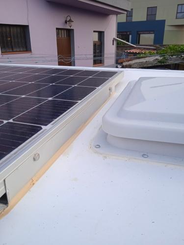

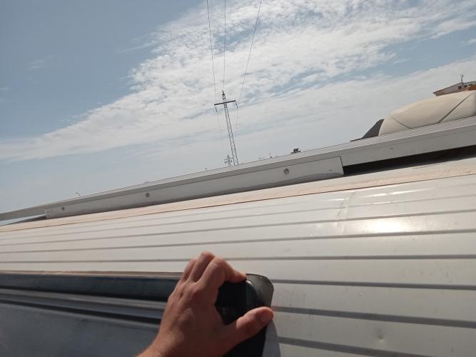

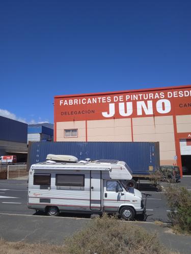

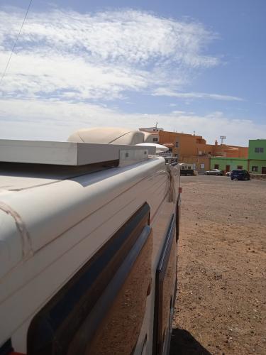

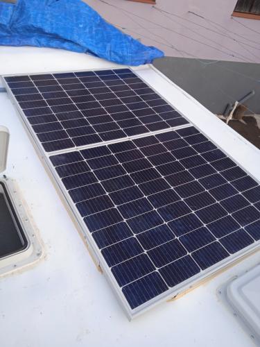

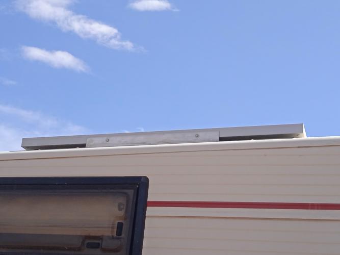

Io quelli grandi non li ho mai messi con i supporti angolari per camper.
Ma sempre tagliando delle L di alluminio per metà lunghezza dei lati e superficie di incollaggio di almeno 4cm.
Se fatto bene, questo sistema letteralmente non si stacca nemmeno con un gancio di una gru.
Si spacca il pannello prima di scollare le barre.
Il.problwma, al massimo, è la rimozione.

L'omologazione è il motivo per cui molti camper spagnoli una volta parcheggiati dispegano pannelli mobili con cavi volanti che entrano pizzicati nella porta? Sono stato febbraio sulla costa mediterranea e praticamente tutti se in libera usavano questo sistema
Come ha detto lebowsky non è così.
È una norma recente.
Che stendano i pannelli in terra è perché si vede che sono comodi così per avere più potenza e spendere poco(cinesate flessibili da 4 soldi).
Ma.se.sei in uno sterrato sperduto ok.
Se sei in zone popolate stai sicuro che se passa la polizia ti dice di ritirarli perché è campeggio, se non occupazione di suolo pubblico.
Ho visto un paio di camperisti, di cui uno tedesco e non spagnolo a questionare con la polizia locale per stendere i pannelli in parcheggio.
Suppongo invece che la normativa (che riguarda anche antenne e tendalini) sia nata perché negli ultimi anni sempre più gente li metteva su furgoni, furgoncini e pure automobili camperizzate, spesso in modo di dubbia sicurezza.
Come le antenne da casa e le tende da balcone come tendalini.

O questo (zona Napoli)
In Italia ho visto in autostrada più di un camper con generatore legato al portabici e collegato con la spina sulla fiancata col cavo penzolante laugh
Comunque lmomolagazione serve per passare la revisione..se alla revisione il pannello lo togli e lo rimetti, poi in strada nessuno ti dice niente.
