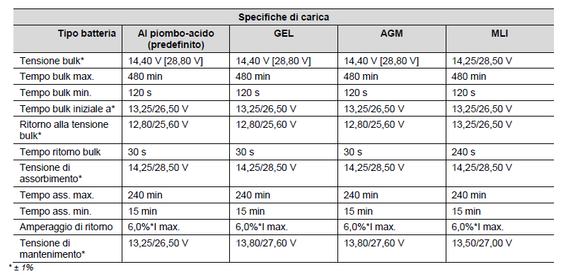

Inserito il 12/04/2024 alle: 10:17:59
Quindi da tutto quello che Hunter85 ha scritto deduco che il mio CB dovrfebbe essere adatto anche alle LiFePO4.
Giusto ?
Questa è la tabella del modello "nuovo" con aggiunta la curva di carica sempre in 3 fasi per le batterie al litio:
Rispetto alla curva per batterie al GEL che uso attualmente non vedo differenze a parte la tensione nella fase "bulk" che da 14.4V è scesa a 14,25V ed il passaggio da 6 ad 8h per le fasi di carica standard. Ma credo che anche 6h siano più che sufficienti.
Modificato da Sergione66 il 12/04/2024 alle 15:06:18

Inserito il 12/04/2024 alle: 19:27:22
In risposta al messaggio di Sergione66 del 12/04/2024 alle 10:17:59
Quindi da tutto quello che Hunter85 ha scritto deduco che il mio CB dovrfebbe essere adatto anche alle LiFePO4. Giusto ? Questa è la tabella del modello nuovo con aggiunta la curva di carica sempre in 3 fasi per le batterie
al litio: Rispetto alla curva per batterie al GEL che uso attualmente non vedo differenze a parte la tensione nella fase bulk che da 14.4V è scesa a 14,25V ed il passaggio da 6 ad 8h per le fasi di carica standard. Ma credo che anche 6h siano più che sufficienti.
Vedo che il tempo di assorbtion è impostabile da SW. Se puoi impostarlo sotto le 2 ore è perfetto . La tensione di floating di 13.25 è più bassa della tensione della lifepo4 completamente carica( 13.4v) quindi nessun problema. Comunque vedo che anche questa è impostabile. Quindi, si direi nessun problema per le litio
