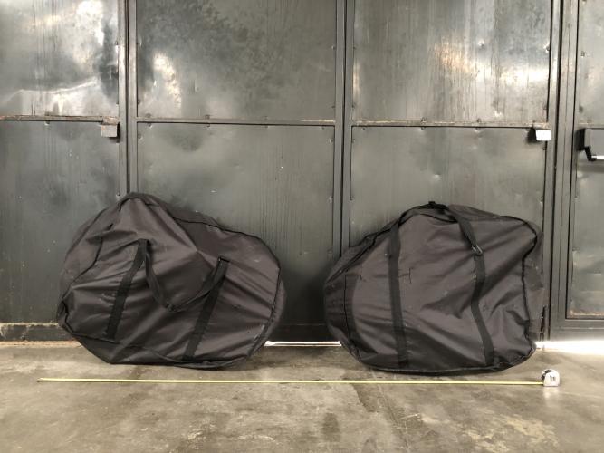

Inserito il 24/08/2022 alle: 17:32:08
Volere è potere e tutto è possibile, basta trovare la chiave.
Considerando che il minimo sindacabile per non dover viaggiare su sterrato che non sia quello di un campo da tennis, la ruota deve essere almeno un 20", con difficoltà la 16", si può quindi smontare completamente la bici ed inserirla pezzo per pezzo nello spazio della botola da 53 cm x 65 cm, poi all'uso la si rimonta...
Oppure, visto che avevo le sacche a terra, il metro indica una lunghezza  di 2000 cm, la profondità è 45 cm.
Giuliopgn
Modificato da Giuliopgn il 24/08/2022 alle 17:34:35

Inserito il 24/08/2022 alle: 18:09:25
In risposta al messaggio di Giuliopgn del 24/08/2022 alle 17:32:08
Volere è potere e tutto è possibile, basta trovare la chiave. Considerando che il minimo sindacabile per non dover viaggiare su sterrato che non sia quello di un campo da tennis, la ruota deve essere almeno un 20, con
difficoltà la 16, si può quindi smontare completamente la bici ed inserirla pezzo per pezzo nello spazio della botola da 53 cm x 65 cm, poi all'uso la si rimonta... Oppure, visto che avevo le sacche a terra, il metro indica una lunghezza  di 2000 cm, la profondità è 45 cm.
Forse il limite delle ruote può essere 14 pollici o anche 12, basta andare piano.
L'idea di smmontare le bici è ottima, potrebbe funzionare molto bene e risolvere anche il problema del peso, il mio garage è a 1 metro da terra e 20 ... 22 kg sono... antipatici.
Usando lo smontaggio si amplia parecchio il ventaglio delle possibili bici.
Temo però che le parti smontabili siano solo batteria, selllinno e forse la ruota anteriore.
Marco.
Modificato da Emme48 il 24/08/2022 alle 18:12:43
