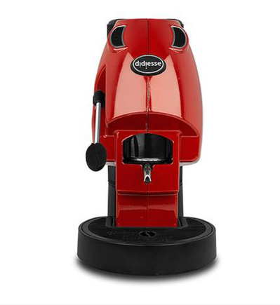

Mi fai un esempio di una macchinetta che fa un ottimo caffe con 450 wat ? la sto cercando
ad esempio questa:
450W, costa 90/100€ al massimo, funziona a cialde dove puoi trovare MILLE gusti di caffè...

In risposta al messaggio di Laikone del 18/04/2026 alle 09:53:17
ad esempio questa: 450W, costa 90/100€ al massimo, funziona a cialde dove puoi trovare MILLE gusti di caffè...
Grazie per l'indicazione. Ho un inverter da 500 wat,ce la fara '?

Inserito il 19/04/2026 alle: 11:12:08
In risposta al messaggio di marcoalderotti del 19/04/2026 alle 04:53:45
spero sia a onda pura, ma dovrebbe farcela in quanto sull'etichetta sono riportati 450W che è il consumo massimo che la macchinetta ha; di quei 450W indicativamente 400W saranno per la resistenza e 50W per la pompa.
Considerando che in contemporanea può accadere funzionino, ad esempio quando eroghi il caffè, ma il solo riscaldamento verrà eseguito con quei 400W, non oltre.
E' chiaro che se l'inverter è un prodotto economico sarà un terno al lotto, questo perchè i valori dichiarati spesso si scostano dalla realtà...
