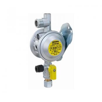

Non so che regolatore ti abbiano montato, sarebbe utile vedere una foto. Se sitrattasse di un Monocontrol, quello che dovrebbe consentirti di usare il gas anche durante la marcia, é un classico che si pianti, sono molto
delicati e basta in po' di impuritá per creare malfunzionamenti. Personalmente, non metterei mai un tubo ad alta pressione tra bombola e regolatore, non oso pensare cose succederebbe se, nel caso di un malaugurato incidente, si potesse strappare. Come tutti sappiamo, le strutture dei camper a pareti compsite sono alquanto fragili, e una bombola, in quanto piuttosto pesante, potrebbe essere facilmente divelta dai suoi fermi (spesso risibili) e venir proiettata fuori, strappando tutto. Non tutte le bombole, specie in Italia, sono provviste di valvola di stop in caso di repentina fuoriuscita di gas, e quindi si avrebbe un'emissione di gas a 6/8 bar, praticamente un lanciafimme.... Il regolatore montato direttamente sulla bombola, abbassa la pressione da 6/8 bar a 30 millibar, una bella differenza. A mio parere tali impianti dovrebero essere vietati.
Mi avevano proposto duocontrolo e monocontrol, ma alla fine, dato che comunque non posso tenere la stufa accesa in viaggio e devo chiudere sempre il gas, ho optato per un regolatore "normale".
Ora non ricordo la marca, se riesco faccio una foto.
Se non ricordo male dovrebbe essere questo:
Quando, successivamente al montaggio, ho raggiunto un po' di autonomia di pensiero, consultando varie discussioni mi sono posto la stessa domanda: perchè fare un impianto in alta pressione?
Comunque il tubo ad alta pressione ha il rubinetto automatico di chiusura in caso di guasto, e potrebbe dare la stessa garanzia del regolatore direttamente sulla bombola.
