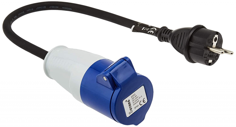

Ho una cassetta piena di ogni tipo di adattatore possibile, anche quello per collegarsi alle prese rosse trifase da 400v, ma l unico che serve è quello con femmina CEE e maschio SCHUKO, ma non rigido, ma con pezzetto di
cavo, in modo da potere chiudere il coperchio del quadro nella colonnetta e alloggiare la giunta all interno dello stesso. controllare che nella SCHUKO ci sia il foro di terra per poterla usare anche in Francia. Al 99% ormai ci sono prese CEE ovunque, ma a volte si trovano ancora le SCHUKO.
Quindi, visto che il mio cavo già termina con spina schuko, avrei bisogno di un adattatore opposto, per esempio
questo
