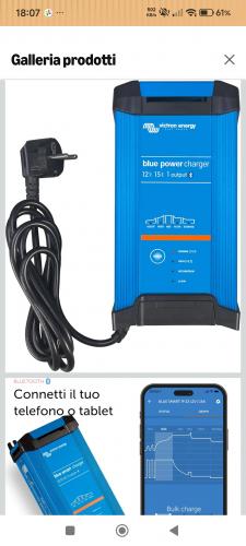

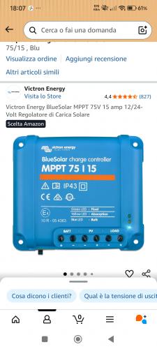

Salve a tutti ,recentemente ho sostituito i vecchi caricabatterie e regolatore di carica con i nuovi victron,allego le foto dei nuovi, ho una batteria servizi agm da 120ah ,e un pannello da 100 amp il caricabatterie funziona alla perfezione, il regolatore invece rimane sempre con led blu con un flash ogni 3 secondi e da come ho capito in carica dovrebbe essere fisso .anche con batteria al 70 % e sotto al sole rimane sempre così.qualche suggerimento?

Io ho lo smartsolar, uguale ma bluetooth. Quando carica è acceso fisso. Quando lampeggia  lentamente come il tuo non sta caricando (e rompe di notte, ci metterò il nastro!). Ne dedurrei che il tuo non stia caricando. Potevi prendere lo smart, con 10 euro ti toglievi ogni dubbio. Non hai neanche lo shunt per verificare?
hai collegato prima la batteria e poi i pannelli?  Se non l'hai fatto (e ne hai la possibilità) prova questa procedura, che è la sequenza corretta di collegamento.
pannello immagino 100w, non amp

Se non ricordo male gli MPPT victron sono degli step down, ovvero capaci di diminuire la tensione e aumetnare la corrente a parita di potenza (quasi).
Se la tensione del pannello non è almeno 18V nei momenti di scarsa produzione è meglio montare altro o cambiare pannello
23/03/2010 5265
Inserito il 28/03/2026 alle: 07:25:52
Alla luce delle considerazioni dei colleghi, (confermo che il victron è step-down) mi viene da dire che la configurazione di Andrea (12v+75/15) non è ben bilanciata.
Come detto, meglio implementare i pannelli o cambiare mppt.

Il tuo regolatore sta funzionando perfettamente, i lampeggi lenti del led blu indicano una scarsa potenza ricevuta dal solare ma il regolatore stesso e' alimentato ed attivo.
Per Gianninotopo, faresti meglio  a riconsiderare quanto da te scritto, questo per evitare disinformazioni, la scritta sul regolatore impone il collegamento (anche in serie) di pannelli la cui tensione a vuoto (VOC) non superi i 75 Volt mentre in uscita alle batterie potrà erogare una corrente nominale di carica per non più di 15 Ampere.
In ingresso può accettare pannelli per una potenza massima di 220 Watt per sistemi con batterie a corrente nominale di 12 Volt, come nei nostri casi, chi invece implementa un sistema a 24 Volt può arrivare a collegarci anche un pannellone civile da 440-450 Watt di picco.
Il problema e' sicuramente causato dal mancato raggiungimento della tensione di 5 Volt superiore a quella della batteria, l'attuale pannello non arriva ad erogare i a 17-18 Volt richiesti.
In questo caso ci sono 3 possibili soluzioni,
  1. Aggiunta di un secondo pannello da collegarsi esclusivamente in serie a quello esistente, spazio permettendo anche un pannelline da 50 watt va bene.
  2. Sostituzione del regolatore con uno che richieda una differenza dalla tensione della batteria non superiore a 2 Volt, se proprio non c'è spazio per un'ulteriore pannello suggerisco vivamente di sostituirlo con un Western Vmarine 10.
  3. Ricorrere ad un convertitore step-up temporizzato da implementare in ingresso al Victron, in,pratica che innalzi la tensione fino a 18-19 Volt per pochi secondi, rimedio un po' macchinoso forse ma, a mali estremi...
Giusto per chiarire, che nessuno me ne voglia.
Ciro.
Modificato da Szopen il 30/03/2026 alle 16:44:31
