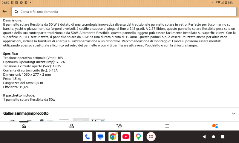

Non penso di aver posto commenti che potessero portare il 3D fuori tema, ho dato ben 3 suggerimenti su come poter risolvere, la soluzione di aggiungere un pannello più piccolo avrebbe comunque permesso di fare funzionare l'impianto anche se con una corrente leggermente minore, riuscire ad ottenere anche soli 3A e' sempre meglio che non averne neanche uno oppure, montare uno dei regolatori più performanti per il pannello attuale e far si che lo stesso possa rendere il più alto numero di Wh possibili:
o anche, ingannare il regolatore inducendolo a "pensare" di aver sè collegato un pannello di voltaggio ben maggiore in modo da poter raggiungere la tensione superiore almeno di 5V rispetto a quella della batteria come richiesto dall'attuale regolatore perla su prima attivazione, davanti a tutto però, ho chiesto dapprima di verificare la possibilità di spazio disponibile sul tetto, in mancanza non e' che si può fare molto se non ricorrere ad uno o più pannelli più piccoli.
Questo pannello ad esempio, e' una striscia di 30 cm lunga un metro che potrebbe facilmente trovare posto sul tetto di un camper, la sua ISC di 3,43A permette di porlo in serie ad un "canonico" pannello da 100 Watt si avrà sì una piccola perdita ma in compenso, la resa a fine giornata è sicuramente maggiore.

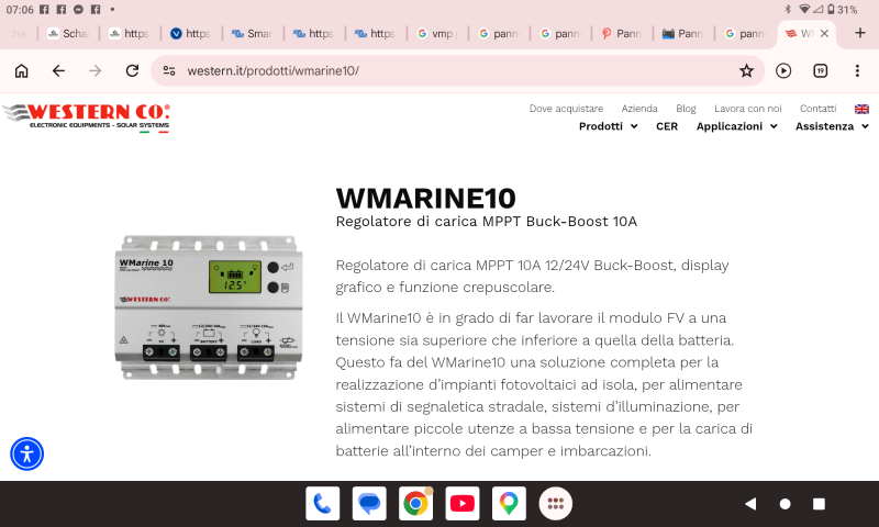

Concordo anch'io (e spero si capisse nel precedente intervento) che nella serie di due pannelli è meglio averli uguali .. e d'altra parte gli iniziali 100 W sono veramente pochi per avere un sistema FV efficace, per questo mi parrebbe il caso di aggiungerne un secondo, sia per risolvere il problema della tensione sia per potenziare.
Ma se proprio 100 W in più non ci stanno, allora cambierei regolatore mettendone uno più "tollerante" su δV limitati rispetto alla batteria. Ho citato Epever ma leggo che anche Western è tale ... benissimo.

In risposta al messaggio di Szopen del 02/04/2026 alle 07:07:58
l'impianto anche se con una corrente leggermente minore, riuscire ad ottenere anche soli 3A e' sempre meglio che non averne neanche uno oppure, montare uno dei regolatori più performanti per il pannello attuale e far si che lo stesso possa rendere il più alto numero di Wh possibili: o anche, ingannare il regolatore inducendolo a pensare di aver sè collegato un pannello di voltaggio ben maggiore in modo da poter raggiungere la tensione superiore almeno di 5V rispetto a quella della batteria come richiesto dall'attuale regolatore perla su prima attivazione, davanti a tutto però, ho chiesto dapprima di verificare la possibilità di spazio disponibile sul tetto, in mancanza non e' che si può fare molto se non ricorrere ad uno o più pannelli più piccoli.  Questo pannello ad esempio, e' una striscia di 30 cm lunga un metro che potrebbe facilmente trovare posto sul tetto di un camper, la sua ISC di 3,43A permette di porlo in serie ad un canonico pannello da 100 Watt si avrà sì una piccola perdita ma in compenso, la resa a fine giornata è sicuramente maggiore. Penso che un forum possa, debba avere dei confronti ma mai scontri (vera causa questa che porta i 3D fuori tema) e che spesso non portano mai a nulla anche perché, così facendo, come recitava in firma il caro Bengala Joe: O vieni con la soluzione o fai parte del problema. Ciro.
Per me la soluzione migliore è cambiare regolatore se non si vuole aggiungere pannelli o non si ha spazio per uno uguale. Mettere uno da 50 W con quelle caratteristiche in serie ad un 100 W che mediamente esce con 5,2-5,5 A significa ridurre l'efficienza del 100% di un 40% o più... Sostanzialmente con 150 Wp si avrebbero al massimo 105 Wp.
Un pannello da 50W simile penso costi almeno 60€, un regolatore da 10 A Epever costa sui 50-55 €
