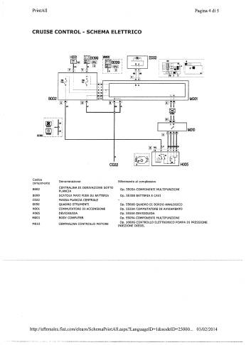

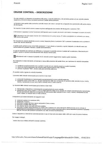

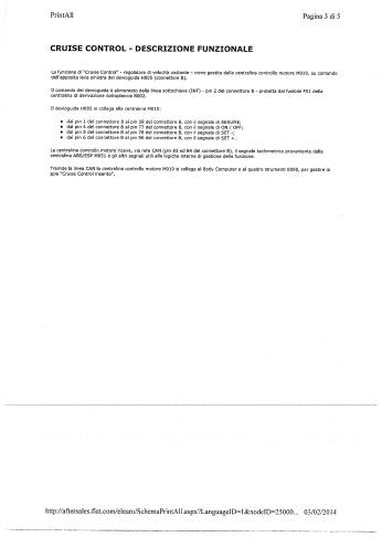

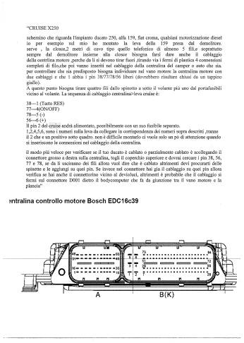

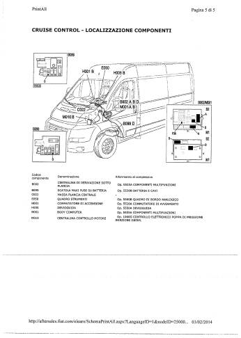

Ciao a tutti, allego alcune info inviatemi da alcuni Amici di Col (Superc3 ed altri) e messe assieme per X250 ... se possono essere utili: io avevo cominciato a lavorarci ... ma leggendo le Vs discussioni
mi è ripresa la voglia di completare il sospeso ....
Se tutte queste info possono aiutare ... magari qualcuno ci riesce....

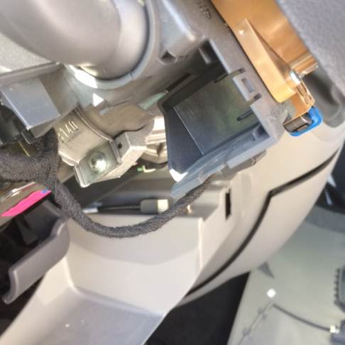

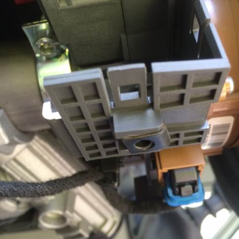

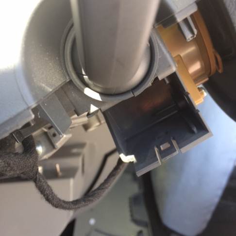

Nel fine settimana ho aperto bene sotto il piantone.
La foto dell'interruttore dello stop che ha 4 fili cablati invece  il connettore di cui ho visto diverse foto non c'e, quello per la leva.
Per chi e' piu' al corrente : ma se l-interruttore stop e' cablato a 4 fili vuol dire che quell'altro connettore esiste da qualche parte?

Ciao a tutti, allego alcune info inviatemi da alcuni Amici di Col (Superc3 ed altri) e messe assieme per X250 ... se possono essere utili: io avevo cominciato a lavorarci ... ma leggendo le Vs discussioni mi è ripresa la
voglia di completare il sospeso .... Se tutte queste info possono aiutare ... magari qualcuno ci riesce....   Lorenzo La vita può essere capita solo all''indietro ma va vissuta in avanti
Pepyno 69 era proprio quello che cercavo  mitico !!!!!     Inizio a studiare ciao e  Grazie .Il  tuo numero  e' quello che  preferisco .

Scusate,sono sempre piu in difficoltà,ho letto il messaggio di pepyno69 ""centralina motoreBosch Edc 16c39......."""penso che tale centralina sia per il 160-3000
Nel mio 130 trovo la centralina Bosch 13,
Tutta la spiegazione di pepino69 è valida anche per i 130 turbojet-2300del 2008
Ciao, trovata la centralina (è quello del pdf postato). Ma se stacco il connettore grande per valutare se cablato il tutto succede qualche avaria che poi rompe le scatole? GRAZIE!
Non ma meglio farlo con batteria staccata ...

Non ma meglio farlo con batteria staccata ... Lorenzo La vita può essere capita solo all''indietro ma va vissuta in avanti
Aggiornamento....
nella pausa pranzo:
nessun cablaggio rinvenuto ...
mi sa che smonteremo connessione centralina motore e si portano i fili ...

per curiosità...il connettore sullo stop tuo ha già 4 fili cablati?
pepyno69
pepyno69
27/06/2011 268
Inserito il 17/03/2016 alle: 14:43:20
In risposta al messaggio di Marcus07 del 17/03/2016 alle 14:29:19
SI, quello dello stop 4 fili, quello della frizione 2 ... chi sa se va bene ... per il cablaggio pensavo a cavo di rete .... la sezione potrebbe andar bene?

andrebbe bene come sezione, ma il cavo UTP ha una impedenza particolare...utilizzerei cavo citofonico.
poi il tratto è talmente breve che anche il cavo di rete può andare.
