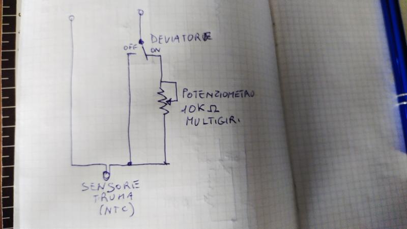

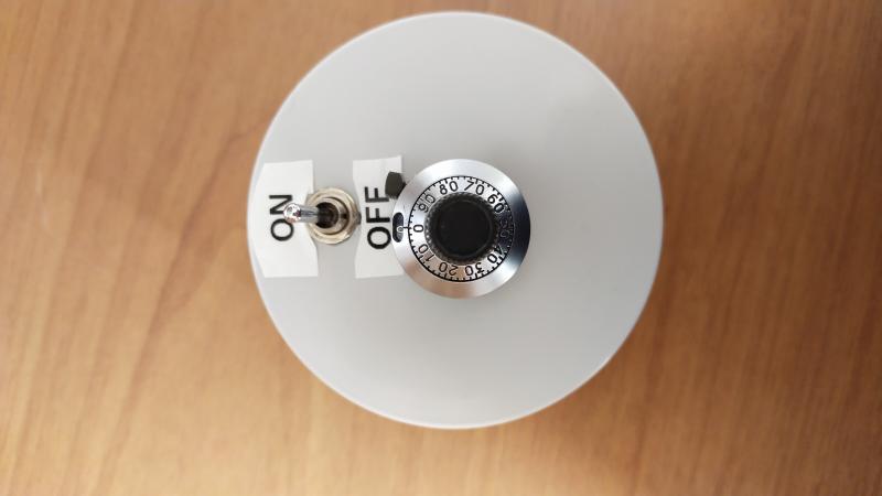

23/12/2011 3290
Inserito il 14/09/2024 alle: 15:12:29
Per risolvere il tuo stesso problema, il mio regolatore è da 1 a 7 quindi ancora peggio del tuo, ho fatto un semplice dispositivo composto da un potenziamento da 10k multigiri ed un deviatore per escluderlo, messo in serie al ntc della truma. Volendo si potrebbe montare un cronometro per farlo partire quando si vuole, ma per ora non l'ho messo, lo faccio a mano solo se sento freddo senza muovermi dal letto.
Funziona perfettamente, la stufa modula e posso regolare la temperatura finemente.
Esempio so che per alzarmi con 20/21° devo mettere 4,50 o 5 sulla scala graduata del potenziometro, i riferimenti per quei 2 o 3 valori da utilizzare si fanno in un attimo, poi sono sempre quelli.
Per comodità d'uso notturna l'ho montato vicino al letto.
In pratica inganno il sensore facendo credere che fa più freddo, in questo modo la stufa parte , essendo un multigiri si riesce a regolare in modo preciso la temperatura, chiaramente non è possibile eliminare l'interessi del sistema Truma.
Inizialmente volevo farlo con un commutatore multiplo rotativo, con montate 3 o 4 resistenze fisse calcolate per spostamenti di 1/1.5 °C, ma poi avendo tra le mani il potenziometro ho usato quello.
Giocando con valori resistivi in serie e parallelo all' NTC si può fare ogni regolazione in gradi + e - in modo fine e preciso non perdendo la modulazione.

23/12/2011 3290
Inserito il 14/09/2024 alle: 18:52:10
In risposta al messaggio di emmespanish del 14/09/2024 alle 16:45:10
Quindi hai la mia stessa stufa, combi C6 orizzontale ma grigia che ha la scala sulla rotella 1-7 mentre la Combi 6000, quella verticale per intenderci, arriva fino a 9... Solo che se è grigia come la mia, pur essendo orizzontale,
per mettere il cp-plus devi cambiare anche la scheda sulla stufa e costa uno sproposito... Ricordo che quando uscì il cp-plus la truma fece un richiamo per sostituire scheda e rotella con cp-plus ad un prezzo di promozione alle C6 grigie orizzontali come le nostre... Peccato che in quel periodo avevo un altro camper che montava la 6000 e per quella stufa non c'era alcuna possibilità... Comunque il tuo sistema è ingegnoso solo mi devi dire dove abiti che vengo da te a fare la modifica... ovviamente pagando
Si  ho il modello orizzontale, la regolazione con il suo regolatore è veramente fatta male, tutte le volte dovevo alzarmi a regolarlo, di notte oppure al mattino dovevo sempre alzarmi a impostarlo .
La modica è  banale, un potenziometro e un deviatore.
Basta metterli su uno dei due fili che vanno al sensore originale.
Comunque abito in provincia ovest di Milano e certo non mi farei pagare...unica rottura è tirare i fili fino al letto.

ovsp84
ovsp84
21/12/2021 298
Inserito il 14/09/2024 alle: 20:12:41
In risposta al messaggio di banoyo del 14/09/2024 alle 15:12:29
al ntc della truma. Volendo si potrebbe montare un cronometro per farlo partire quando si vuole, ma per ora non l'ho messo, lo faccio a mano solo se sento freddo senza muovermi dal letto. Funziona perfettamente, la stufa modula e posso regolare la temperatura finemente. Esempio so che per alzarmi con 20/21° devo mettere 4,50 o 5 sulla scala graduata del potenziometro, i riferimenti per quei 2 o 3 valori da utilizzare si fanno in un attimo, poi sono sempre quelli. Per comodità d'uso notturna l'ho montato vicino al letto. In pratica inganno il sensore facendo credere che fa più freddo, in questo modo la stufa parte , essendo un multigiri si riesce a regolare in modo preciso la temperatura, chiaramente non è possibile eliminare l'interessi del sistema Truma. Inizialmente volevo farlo con un commutatore multiplo rotativo, con montate 3 o 4 resistenze fisse calcolate per spostamenti di 1/1.5 °C, ma poi avendo tra le mani il potenziometro ho usato quello. Giocando con valori resistivi in serie e parallelo all' NTC si può fare ogni regolazione in gradi + e - in modo fine e preciso non perdendo la modulazione.
perdonami ma non ho capito bene, mettiamo che i tuoi 20 gradi siano al 4,5 del potenziometro, lasciandolo li fermo la stufa mantiene a 20 gradi sia che esternamente ci siano 15 gradi sia -15 gradi? nel senso, lavora in base al variare della temperatura ?
