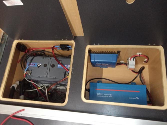

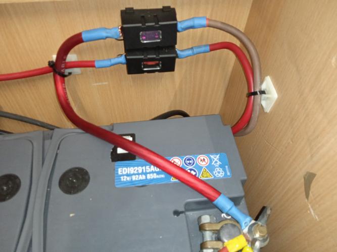

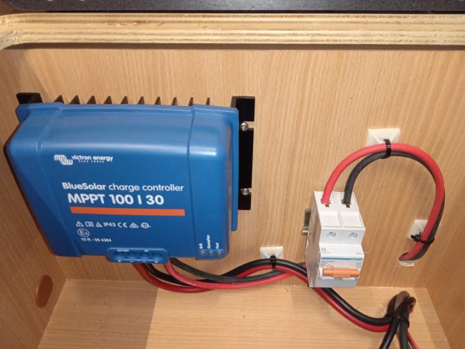

Invece io dico sempre il contrario a chi mi chiede aiuto o raccomandazioni per fare cosette elettriche sul Camper laugh!
Cioè che un impianto elettrico, una batteria, un pannello solare, si possono mettere in mille modi e tutti funzionanti...
Ma c'è "funzionamento" e "funzionamento".
Proprio ora ho dei vicini di camper che hanno fatto fare da poco un impianto da 420w con 2 pannelli dva210w e regolatore victron 30A. In una piccola officina di camperizzazioni.
1500 euro.
A parte che con stesse componenti identiche , piu relè per far andare il trivalente su inverter e relè per caricare la bm da solare a un mio conoscente ho fatto spendere 800 compresi 350 del mio lavoro. A loro l' officina ha fatto pagare 300 euro il solo regolatore..ma ok...
Ma a questi l officina ha messo il regolatore victron da 30A in coda al camper appena sotto il tetto praticamente a 5m dalle batterie e diciamo 11 o 12m di cavi. Da 4mmq o da 6 se ho visto male!!.
Quello se deve buttare 25A avrà quasi 2v di caduta di tensione!!angry
Quindi mettiamo che ha la soglia a 14.4v, sulla batteria avrà 13v magari. Ergo la carica sarà estremamente più lenta di quanto sarebbe possibile.
Io per lo stesso identico impianto misi il regolatore a 50 cm dalle batterie con cavi da 16 surprise.
IMG_20230319_000239_copy_3120x2340.jpgIMG_20230319_000251_copy_3120x2340.jpgIMG_20230319_000223_1_copy_3120x2340.jpgIMG_20230319_000209_copy_3120x2340.jpg
Ecco con i componenti anche c'è modo e modo di funzionare wink
