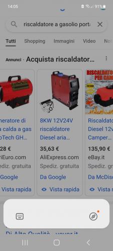

Inserito il 10/01/2022 alle: 14:35:37
In risposta al messaggio di Stefino del 10/01/2022 alle 14:08:57
Chi vuol provare.
Quello da 35€ è come quello che ho preso ma da foto ha il controller digitale ed è da 8 kW.. Solo che io avendolo preso da amazon per ovvie ragioni l'ho pagato di più; almeno c'è qualche speranza in più per la garanzia o assistenza.
PS: Sono andato a vedere su aliexpress quello da 35€ (interessante perchè è 8 kW e ha il controller digitale)... Peccato che ci sia una spedizione di 150€...

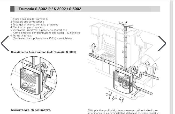

Grazie per la dettagliata descrizione. Una domanda: ipotizzando di montarlo all' interno di un camper, l'aria in entrata deve essere prelevata all'esterno o puo' essere prelevata direttamente all' interno? Chiedo questo perche',
salvo errore, la Truma in tutte le versioni, preleva l' aria da riscaldare all' interno della cellula. Ovviamente all' esterno andra' sicuramente convogliato lo scarico fumi. Grazie
E72DB6D8-8685-4339-87A1-9F917246DB15.jpegLa truma prende aria dall’esterno, internamente è tutta sigillata.

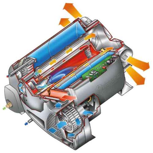

la combi prende aria comburente e butta i gas di scarico all'esterno.
Utilizza aria interna al mezzo per il riscaldamento dell'ambiente riciclandola.

In risposta al messaggio di Grinza del 10/01/2022 alle 15:43:53
l'aria che prende dall'esterno, è quella comburente, come si vede da questa immagine, con le frecce azzurre è l'aria che prende dal vano interno,
con la freccia rossa è lo scarico dei gas combusti che vanno all'esterno ( poco sotto si vede un altra freccia azzurra che è l'aria comburente presa dall'esterno) e con le frecce arancioni, l'aria riscaldata che va alle tubazioni
quasi tutti i riscaldatori aria-aria ( truma, webasto, eber, ecc) prendono aria per scaldarla dall'interno, come si vede anche nella immagine da te postata (le 3 frecce in basso a sx) , non avrebbe senso prendere sempre aria fredda dall'esterno per poi scaldarla, si consumerebbe un sacco di combustibile, pensa in quelle zone del nord dove la temperatura media è intorno ai 5° la massima e -20° la minima, i camion in quelle zone consumerebbero di più a scaldarsi che a viaggiarewink
Modificato da impiegatodelvolante il 10/01/2022 alle 16:38:57
Che dirti, la mia prende aria anche dalla griglia frontale, non è una quantità enorme ma lo fa.
Che ci sia qualche problema?
