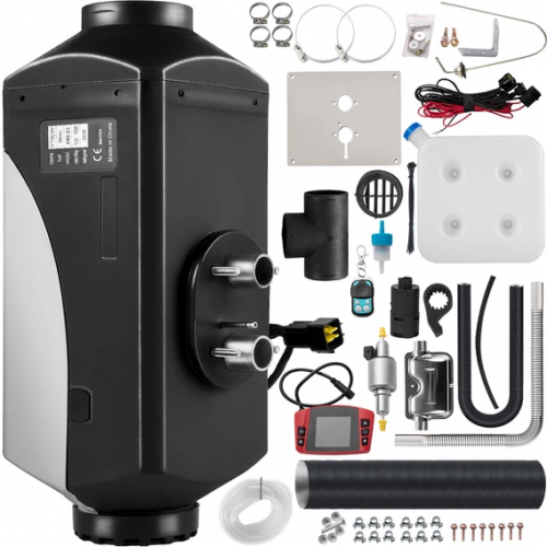

Se si va sul sito della Vevor si trovano i vari riscaldatori sotto la sezione auto&moto -> riscaldamento&climatizzazione; di mio interesse ho trovato
questo
con controller digitale, telecomando e da 8 kW... Prezzo di 145€.

Comunque pensandoci quel riscaldatore compatto Vevor
a quel prezzo potrebbe risolvere molti problemi e difficoltà.
Montato nel garage ,in basso , con due fori per la aspirazione
e lo scarico sotto il pianale . Con un tubo nero resistente che
immetta aria direttamente al gruppo Truma della distribuzione
in tutto il camper , farebbe un riscaldamento aggiuntivo o di
emergernza veramente notevole .
Nessun problema di pompette e tichettii della Truma o Vebasto
a gasolio essendo il serbatoio a caduta e se si vuole  si potrebbe
anche montare un serbatoio aggiuntivo (magari lontano ) e rifornibile
dall'esterno , sempre più in alto , per evitare travasi e riempimenti
magari notturni.
Ovvamente anche da considerare l'eventuale smontaggio estivo.
Credo  sia anche possibile un riscaldamento dell'acqua calda
per il fatto che l'aria passerebbe pure vicino al boliler di 10 lt.
Altra cosa è che si recupera tutto  per un altro nuovo camper .
Ci penso un pochino e farò delle prove.
24/01/2008 10512
Inserito il 11/01/2022 alle: 11:20:14
Poi pensandoci bene è la stessa cosa che questo sempre Vevor
da 5 Kw invece che da 8 Kw. , sembra sufficiente ,
ma scomposto che forse ingombrerebbe meno e si potrebbe lasciare
installato tutto l'anno nel garage (in un angolo) e serbatoio da 15 lt.
fornito , messo dove si preferisce.
Sono gli stessi pezzi , ma scomposti  a soli 116 euro
https://vevor.it/collections/au...
https://vevor.it/collections/ri...
Un collegamento con un tubo in alluminio da 80 mm. come quello per le stufe a pellet
risolverebbe il problema della temperatura elevata , lasciando il sul flessibile solo
nel primo tratto.

Inserito il 11/01/2022 alle: 14:15:01
Io ho messo il serbatoio da 10 lt. indicazione dietro la bandella laterale, ad un metro dalle uscite esterne del riscaldatore (scarico, aria comburente, cavo elettrico e tubo del gasolio).
La pompetta è a metà strada tra serbatoio e riscaldatore, di conseguenza dall'interno del camper non la sento, essendo stata posta più in basso rispetto al riscaldatore ed un pelino sotto il pescante basso del serbatoio lavora molto bene.
Per i consumi posso dire che il mio da 8kw ha un'autonomia complessiva tra accensione, e mantenimento della temperatura di circa 8/9 ore con un litro di gasolio.
Mi è arrivato con un display nero ma è un nuovo modello a 3 cifre, il quale, non permette o almeno, ancora non si conosce la password per entrare nei settaggi da "amministratore" comunque devo dire che anche così sembra essere tarato abbastanza bene.
Le istruzioni sono un pò vaghe, finora ho però capito come programmare lo spegnimento da acceso e programmare l'accensione da spento a passi di un'ora dal momento che attivi il timer oltre ovviamente a passare da manuale ad automatico.
In modalità manuale ci sono 6 selezioni da H1 a H6 dove 1 è la minima e 6 la massima ed possibile visualizzare questa potenza anche guardando i corrispondenti trattini luminosi posti nel display sotto l'icona del riscaldatore.
In modalità automatica invece è possibile impostare la temperatura in gradi, essendo da 8kw l'ho settato a 16° perché già a 20° fa veramente molto caldo.

Una domanda, poichè sembrano uguali in foto, ci sarebbero convenienze a prendere l' 8 kw invece del 5 kw?
Voglio dire, minor rumore, più affidabilità, o forse maggior consumo elettrico, di gasolio...frown.
Oppure differenze irrilevanti su un camper, ma maggior potenza in caso di altri usi?

Inserito il 11/01/2022 alle: 15:11:44
In risposta al messaggio di masivo del 11/01/2022 alle 14:53:05
Una domanda, poichè sembrano uguali in foto, ci sarebbero convenienze a prendere l' 8 kw invece del 5 kw? Voglio dire, minor rumore, più affidabilità, o forse maggior consumo elettrico, di gasolio.... Oppure differenze irrilevanti su un camper, ma maggior potenza in caso di altri usi?
Secondo me sono uguali, sono uguali le misure esterne, sono uguali i componenti all'interno tant'è che i ricambi si trovano tutti con la stessa dicitura 5/8kw, è solo la configurazione software, configurabile dall'utente in base al modello del controller/display che ordini.
Attento però se prendi il display nero assicurati che sia a 4 cifre altrimenti scegli o quello blu o quello rosso.
