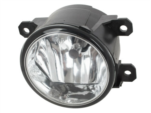

Alcune premesse innanzi tutto:
1) la guida che si trova su YouTube non va bene per il Ducato X250 o X290 più recenti.  Hanno cambiato qualcosa, quindi ho fatto di testa mia;
2) acquistare una pulsantiera con il tasto dei fendinebbia anteriori è troppo costoso (oltre 100 euro) ed è pressochè impossibile se non un miracolo, reperirne uno in demolizione;
3) laddove si riesca ad entrare in possesso della pulsantiera, bisogna aprire la porta del body computer e fare l'allineamento proxy, operazione questa non alla portata di tutti;
4) non è scontato che tutti i mezzi abbiano la predisposizione del cablaggio
Fatte queste considerazioni e poiché non avevo voglia di fare buchi per mettere un interruttore posticcio ho elaborato questo pensiero: se accendo i retronebbia (di serie in tutti i Ducato) è perché ci sono condizioni di scarsa visibilità, quindi se ho acceso quelli posteriori è perché ne ho bisogno anche davanti.
Descrivo la procedura:
1) Sotto il pianale del camper, all'altezza della porta guida, corre un unico tubo corrugato di colore nero che, al suo interno, contiene tutta la mazzetta di fili che va verso il posteriore (per il gruppo luci). Il tubo ha un taglio longitudinale che permette di estrarre la mazzetta di fili per poi rimetterla al suo interno. Tra tutti questi fili dovreste vederne uno marrone ed uno marrone/nero. Va bene sia l'uno che l'altro.
2) spellare il filo ed innestare un filo singolo (ne ho scelto uno di colore giallo) di piccola sezione, abbastanza lungo da arrivare nel vano motore.  Io ho smontato il gradino laterale, ho fatto entrare il filo in quella zona e l'ho fatto correre insieme ad altri, sono risalito dietro il supporto dei fusibili e/o body computer e sono entrato nel vano motore.
3) ho smontato il faro lato guida (una vite esagonale sulla traversa ed una vicino la cerniera) per avere un accesso più comodo alla centralina di derivazione dove ci sono fusibili e relè.  All’interno di questa, senza fare buchi, vi ho fatto entrare il filo proveniente da sotto il pianale.  All'interno del vano centralina di derivazione c’è tanto spazio  e vi ho alloggiato un relè pilotato dal solito filo giallo. Per l'alimentazione dei fendinebbia, ho utilizzato il 12v prelevato dall'unico zoccolo vuoto destinato ad un relè che non hanno messo dalla Fiat. (il primo in alto a destra per chi guarda il motore).  Questo è protetto dal secondo fusibile in alto a destra da 15A.   Da questo relè ho quindi fatto partire le due linee destinate ai rispettivi fendinebbia.  .   Non ho parlato della massa.  Con un occhiello ho prelevato una massa dalla carrozzeria e l'ho diramata alla bobina del relè ed ai due fendinebbia.
Collaudo:
Si devono accendere le mezze luci e quindi il pulsante retronebbia. Il segnale positivo del retronebbia (filo giallo) alimenta il relè nel vano motore. Questo mette in comunicazione il +12 prelevato dallo zoccolo non utilizzato con le lampade dei fendinebbia   Quando si spengono le mezze luci oppure si aziona il pulsante del cruscotto, retronebbia e fendinebbia si spengono
Materiali:
Per l'acquisto si può utilizzare il faretto originale di concorrenza  oppure un faretto lenticolare a led che costa 19 euro la coppia . Tenete presente che il foro originale è di 7,5 centimetri.   ATTENZIONE!   Non vanno bene i fendinebbia dei Ducato ante 2014.  Quelli sbagliati si riconoscono perché nelle foto hanno una specie di gambetta.  Sembrano uguali ma il diametro del faro è più grande e con esso gli interassi dei fori di fissaggio.

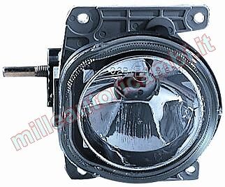

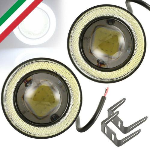

Inserito il 09/09/2019 alle: 21:59:46
faro sbagliato
faro giusto
Esempio di alternativa

In risposta al messaggio di gduca del 09/09/2019 alle 21:59:46
faro sbagliato faro giusto Esempio di alternativa
gli ultimi non sono fendinebbia ma fari di profondità ed è quasi impossibile montarli. Sono una cinesata che ahimé ho acquistato ed ho montato per testardaggine ma ...
sono solo belli da vedere per l'anello esterno ..

Per Sergio, nei prossimi giorni cercherò di rendere più masticabile tutto lo spiegone con qualche foto.  Per Massimo mi piacerebbe saperne di più sulla tua esperieza.  Per l'appunto dovrebbe essere un faro di profondità ed in teoria dovrebbe andare benissimo per la nebbia.  Sono stato indeciso fino all'ultimo se montare gli originali o la cinesata.  Ho desistito perchè alla mia richiesta di alcune spiegazioni il venditore si è dimostrato simpatico come la sabbia nel costume.
volvo960
volvo960
27/07/2011 1805
Inserito il 10/09/2019 alle: 22:23:32
In risposta al messaggio di gduca del 10/09/2019 alle 21:55:49
Li ho comprati in fiera per 20 euro circa. Appena montati in modo posticcio mi sono reso conto che ... puntavano in alto. Non avendo possibilità di regolazione, nè il faretto ne l'alloggiamento. Sono dotati di un negativo comune e due accensioni, una per l'anello esterno (che io ho collegato alle luci diurne) ed una per la luce centrale (che ho collegato agli abbaglianti). Ho fatto dei semplici collegamenti con ruba-corrente sulle alimentazioni all'interno del faro originale.
Quelli originali  si montano "a spinta"  da dietro al paraurti tramite le asole del faretto ai supporti predisposti. Questi invece bisogna  montarli  a spinta verso gli alloggiamenti del paraurti  "tirandoli" dall'interno visto che l'anello esterno è più grande dei fori predisposti sul paraurti.
Ed è stato complicato ,,,,,

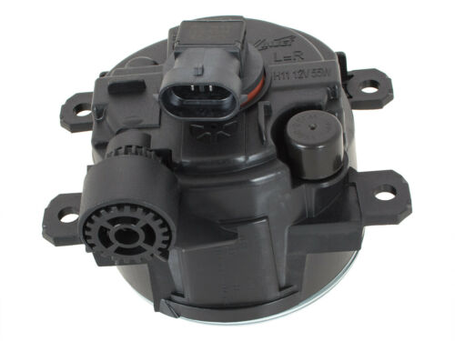

In risposta al messaggio di gduca del 09/09/2019 alle 21:29:28
Alcune premesse innanzi tutto: 1) la guida che si trova su YouTube non va bene per il Ducato X250 o X290 più recenti.  Hanno cambiato qualcosa, quindi ho fatto di testa mia; 2) acquistare una pulsantiera con il tasto dei
fendinebbia anteriori è troppo costoso (oltre 100 euro) ed è pressochè impossibile se non un miracolo, reperirne uno in demolizione; 3) laddove si riesca ad entrare in possesso della pulsantiera, bisogna aprire la porta del body computer e fare l'allineamento proxy, operazione questa non alla portata di tutti; 4) non è scontato che tutti i mezzi abbiano la predisposizione del cablaggio Fatte queste considerazioni e poiché non avevo voglia di fare buchi per mettere un interruttore posticcio ho elaborato questo pensiero: se accendo i retronebbia (di serie in tutti i Ducato) è perché ci sono condizioni di scarsa visibilità, quindi se ho acceso quelli posteriori è perché ne ho bisogno anche davanti. Descrivo la procedura: 1) Sotto il pianale del camper, all'altezza della porta guida, corre un unico tubo corrugato di colore nero che, al suo interno, contiene tutta la mazzetta di fili che va verso il posteriore (per il gruppo luci). Il tubo ha un taglio longitudinale che permette di estrarre la mazzetta di fili per poi rimetterla al suo interno. Tra tutti questi fili dovreste vederne uno marrone ed uno marrone/nero. Va bene sia l'uno che l'altro. 2) spellare il filo ed innestare un filo singolo (ne ho scelto uno di colore giallo) di piccola sezione, abbastanza lungo da arrivare nel vano motore.  Io ho smontato il gradino laterale, ho fatto entrare il filo in quella zona e l'ho fatto correre insieme ad altri, sono risalito dietro il supporto dei fusibili e/o body computer e sono entrato nel vano motore.  3) ho smontato il faro lato guida (una vite esagonale sulla traversa ed una vicino la cerniera) per avere un accesso più comodo alla centralina di derivazione dove ci sono fusibili e relè.  All’interno di questa, senza fare buchi, vi ho fatto entrare il filo proveniente da sotto il pianale.  All'interno del vano centralina di derivazione c’è tanto spazio  e vi ho alloggiato un relè pilotato dal solito filo giallo. Per l'alimentazione dei fendinebbia, ho utilizzato il 12v prelevato dall'unico zoccolo vuoto destinato ad un relè che non hanno messo dalla Fiat. (il primo in alto a destra per chi guarda il motore).  Questo è protetto dal secondo fusibile in alto a destra da 15A.   Da questo relè ho quindi fatto partire le due linee destinate ai rispettivi fendinebbia.  .   Non ho parlato della massa.  Con un occhiello ho prelevato una massa dalla carrozzeria e l'ho diramata alla bobina del relè ed ai due fendinebbia.  Collaudo: Si devono accendere le mezze luci e quindi il pulsante retronebbia. Il segnale positivo del retronebbia (filo giallo) alimenta il relè nel vano motore. Questo mette in comunicazione il +12 prelevato dallo zoccolo non utilizzato con le lampade dei fendinebbia   Quando si spengono le mezze luci oppure si aziona il pulsante del cruscotto, retronebbia e fendinebbia si spengono Materiali: Per l'acquisto si può utilizzare il faretto originale di concorrenza  oppure un faretto lenticolare a led che costa 19 euro la coppia . Tenete presente che il foro originale è di 7,5 centimetri.   ATTENZIONE!   Non vanno bene i fendinebbia dei Ducato ante 2014.  Quelli sbagliati si riconoscono perché nelle foto hanno una specie di gambetta.  Sembrano uguali ma il diametro del faro è più grande e con esso gli interassi dei fori di fissaggio. Fabrizio
Ciao Fabrizio
non so se la "discussione" può ancora essere considerata valida dopo più di un anno, ma avendola rintracciata solo ora, semmai tu ancora ne tenga traccia, volevo cortesemente porti una domanda.
Poiché, a differenza di quelli del X250, i paraurti cantonali del X290, se non posseggono i fendinebbia "di serie", non ne sono predisposti al montaggio (mancano infatti i telai interni di attacco dei fari che non sono neppure previsti come "accessori") come hai ovviato al problema? Grazie e un saluto.

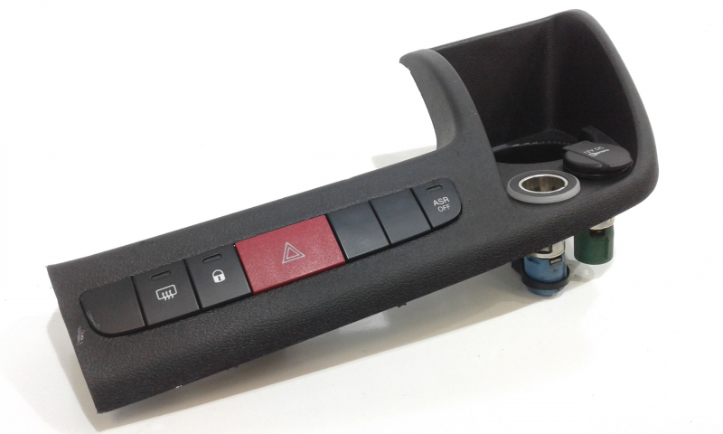

Comincio con una domanda perchè non ho mai capito quale sia la linea di confine che divide i Ducato X250 dai X290. Mi pare, e sottolineo il "mi pare" che nel lasso temporale dal 2014 ad oggi, il modello con i fari allungati che oggi siamo abituati a vedere si sia chiamato prima X250 e poi X290 (spero di non averla sparata grossa). Io posseggo un mezzo del 2019 e credo non ci siano dubbi che sto parlando di un X290.
Tornando alla tua domanda, sinceramente non l'ho capita tanto. Ovunque mi caschi l'occhio, vedo Fiat Ducato, Jumper  o Boxer tutti con una predisposizione nel paraurti anteriore. Si tratta di due tappi che, facendo leva sulle linguette, si staccano e vengono via. Troverai già i buchi filettati nei quali avvitare il modello di fendinebbia che ti ho indicato in foto.  Nei modelli ante 2014 il fendinebbia si riconosceva per una lunga vite filettata (prima foto). Dal 2014  questa lunga vite non è più presente (seconda foto).
Ti sconsiglio vivamente il modello cinese (terza foto).  Ho realizzato l'impianto con un bottone realizzato apposta, molto bello esteticamente. Ho messo il relè nella scatola relè del vano motore, dove pure ho preso l'alimentazione.  I fendinebbia fanno una luce davvero incredibile, tant'è che li utilizzo tantissimo quando le condizioni di traffico me lo consentono perchè allargano tantissimo lateralmente.   E' davvero confortevole muoversi nei tornanti di montagna con questi fendinebbia portentosi.

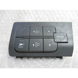

Inserito il 10/01/2021 alle: 14:25:05
Ciao approfitto della discussione fendinebbia per chiedervi se qualcuno è riuscito ad aggiungere il pulsante originale con simbolo dedicato fendinebbia nella pulsantiera originale del ducato,vi allego le immagini,o si deve per forza sostituire il tutto.
Non importa che camper hai....gira la chiave e vai!!! Massimo
Mgdroid
Mgdroid
09/03/2014 2056
Inserito il 10/01/2021 alle: 14:38:48
c'è da sostituire tutto, e  anche a caro prezzo
