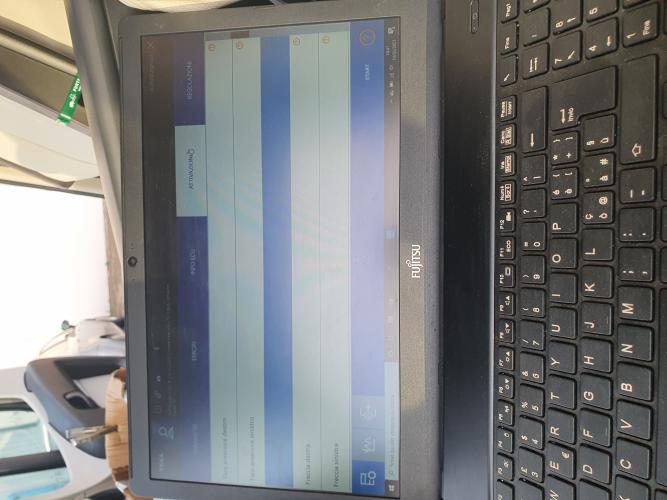

Ecco un altro tentativo fallito.  Stasera sono passato da un altro amico meccanico. Ci siamo collegati al body computer con 20210210_164115.jpgil suo strumento diagnosi.  Ha cancellato alcuni allarmi dovuti al fatto che avevo in precedenza scollegato i proiettori ma quando ha provato ad abilitare i fendinebbia risponde operazione non consentita...

ok stamattina mi è venuto in mente. multiecuscan, aprire stilo abilitare ed eseguire il proxi. qui quando ho fatto la modifica
Il mio amico non usa il software multiecuscan... usa un altro che non avevo mai sentito:  Texa.
