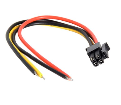

10/01/2019 2327
Inserito il 03/12/2024 alle: 19:59:50
In risposta al messaggio di LaJena del 03/12/2024 alle 16:48:45
Non posso che consigliarti quanto già indicato da Karbon17. Il RUT950 è indistruttibile, consuma niente, totalmente configurabile a proprio piacimento, dualsim, potenza wifi regolabile, si alimenta dai 9 ai 30V. E' nato
e progettato per uso industriale. Noi ne avevamo qualcuno che è rimasto acceso per mesi mesi e mesi senza mai perdere un colpo. Puoi gestirli anche via SMS. Potresti trovarne uno che abbia anche la gestione di esim (era un opzional) ma francamente... non lo reputo necessario. Volendo si trovano accessori per spostare le antenne fuori dal mezzo. Ma proprio se vuoi esser fighetto :D Io ho tolto l'alimentatore ed ho collegato il cavo direttemante alla linea 12V della cellulale ed aggiunto un interruttore. Tempo d'installazione 5 minuti. Per la configurazione è abbastanza intuitivo e trovi tutto online. Assolutamente raccomandato
confermo tutto, il cavo per alimentarlo a 12V DC è questo e sottolineo che consuma 3W
Modificato da Karbon17 il 03/12/2024 alle 20:00:42
