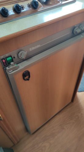

Il mio frigo e un Elettrolux pensavo in futuro di sostituirlo con uno a compressore che possiedo da 90 W.

Si probabilmente i 6,5 A sono quelli che leggo dallo Shunt cioè quelli prelevati dalla batteria ma il resto lo danno i pannelli, dovrei fare questa prova di notte... Il mio frigo e un Elettrolux pensavo in futuro di sostituirlo con uno a compressore che possiedo da 90 W.
Io quello stesso frigo lo mandavo su inverter di giorno già col pannello da 300w in estate..ora con 450w lo sfrutto su inverter molto di più.
Un mio amico lo ha usato qualche ora su inverter anche a fine inverno a Roccaraso sotto il sole...
Ora ha rotto l.inverter che era uno molto scadente..
Allora ha eliminato il relè frigo 12v, ha ricablato il frigorifero trivalente 12v con 6mmq direttamente dall' uscita LOAD del regolatore epever..dice che raffredda bene..e ovviamente consuma meno che con inverter. E lo può usare sia a motore acceso che spento.

Infatti la resistenza di quel frigo e` da 125 Watt.
Il compressore da 90 Watt e` da valutare bene pero`, puo` arrivare a consumare oltre 40Ah in 24 ore ed in caso di maltempo potresti rimanere a secco in un paio di giorni, anche alle Canarie.
Anch`io avevo quel frigo, lo facevo andare a 230V a volte anche fino a mezzanotte poi comunque prima di andare a nanna lo passavo a gas.
Ora ho messo un "domestico da 124 litri" alimentato sempre a 230V dall`inverter e che calza perfettamente nel vano frigo ed ha un consumo medio giornaliero, cioe` in 24 ore, intorno ai 30/35Ah compreso il consumo  dell`inverter, un Victron Phoenix da 650 Watt, Hunter direbbe da 800VA.

yesè come il tuo. Gli consuma 8/9A a seconda della tensione batteria (se di giorno a 14.5v consuma un po' di più che di sera a 12.x v).
Essendo il tracer vicino al frigorifero e avendo messo i cavi da 6 dice che rende molto bene..a vedere in estate piena però...
Io preferisco inverter per le prestazioni. Lo uso con inverter anche in viaggio perché so che almeno è sempre freddissimo.
Rifare il cablaggio 12v (2.5mmq originale per 10m di circuito angryangry) è un casino e non mi vasad
