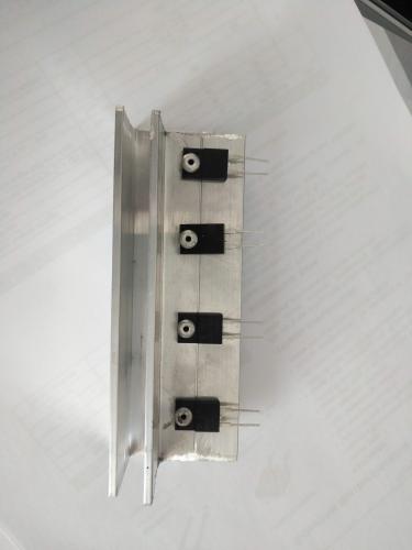

Devi calcolare che i diodi fanno servizio continuo. Io normalmente li calcolo a circa quattro volte la portata massima del pannello cui vanno collegati.
Significa che per un pannello da 100W metto un diodo Shottky (quindi a bassa perdita) da 20 A.
E' anche preferibile montarli su una basetta in lamiera di alluminio, per dissipare l'eventuale calore.
Forse ti sebrano troppo le precauzioni, ma una volta che ti ci trovi, conviene fare le cosa per bene.
Io ho fatto così:
Questi sono quattro Shottky da 20A, montati su una basetta in alluminio, per separare i quattro pannelli solari (260W complessivi) del mio camper.
I quattro ingressi si riuniscono poi in un filo unico da 6 mm2 e vanno all'ingresso del regolatore.

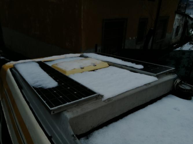

Tra poco prenderò un nuovo (nuovo per me, ma è un vecchietto Dell '89) camper puro camperizzato dalla florence, che ha già un impianto formato da due pannelli abbastanza piccoli  credo a occhio un 50w ognuno e non ho idea di come siano messi, hanno già un regolatore integrato con il camper che non so se sia mppt o pwm quindi dovrò sostituire anche quello, vorrei aggiungere un frigo a compressore (secondo dilemma.. Io so sempre avuto trivalenti) leggendo in giro dovrebbero avere un Consumo medio giornaliero di 25/35ah nelle 24h...ovviamente dovrei aggiungere un altro pannello da almeno 100w, dovrò lottare molto con le dimensioni del pannello in rapporto con il tetto, la conclusione è quella di metterli in parallelo avendo wattaggio e quindi praticamente tutto diverso, è corretto?
... Visti i costi abbordabili, fai tutto ex novo! Modella l impianto secondo le tue esigenze .. Compri i pezzi tu (pannelli e regolatore) e sarai sicuro su cablaggi e prestazioni! E non ci pensi più .. smiley

Inserito il 10/02/2019 alle: 21:28:12
Grazie per le risposte, purtroppo non potrò cambiare molto, i due pannelli più piccoli devono stare obbligatoriamente dove sono già presenti (lato sx e lato dx dell'oblio centrale) e nella bagagliera, aggiungerei il terzo, intorno ai 100/120w...per il regolatore, sicuramente metterò un mppt di buona marca a sostituire quello attuale (accetto molto volentieri consigli) ulteriore domanda, i due già presenti sono monocristallini, posso aggiungere un poli in parallelo? Grazie a tutti per le risposte, mi state dando una grande mano a capirci qualcosa
Supponendo che i tuoi due pannelli piccoli gia' montati sono a 18V in parallelo, si puoi mettere un terzo pannello da 18V in parallelo. Per il regolatore dovresti sapere quanti watt totali hai con tutti i pannelli in parallelo e in base a cio' scegliere il regolatore mppt adatto.
dovresti controllare lamsezione in mm2 dei fili che dai pannelli vanno al tuo regolatore attuale per vedere se e' sufficiente anche per il pannello supplementare o se devi cambiare fili o aggiungere due altri fili.

Inserito il 11/02/2019 alle: 00:06:32
Sicuramente non credo che riuscirò a montare più di 200w tra i pannelli già presenti e quello che vorrei mettere io.. Al max 220w quindi credo che un 15A/20A (quale comprare?) possa bastare, replico la domanda: ci sono problemi a mettere in parallelo i due mono e un poli?
Seconda domanda, saranno sufficienti ad alimentare un frigo decisamente piccolo 30/40L e poca altra roba? La bs è da 100ah e pensavo alassimo di montare una seconda e metterla in parallelo secco.
Per i cavi si si, grazie se saranno di sezione troppo piccola provvederò a metterne di 6mm2. Appena lo ritirerò valuterò attentamente, questo sono i due pannelli già montati IMG_20190202_164647.jpg
