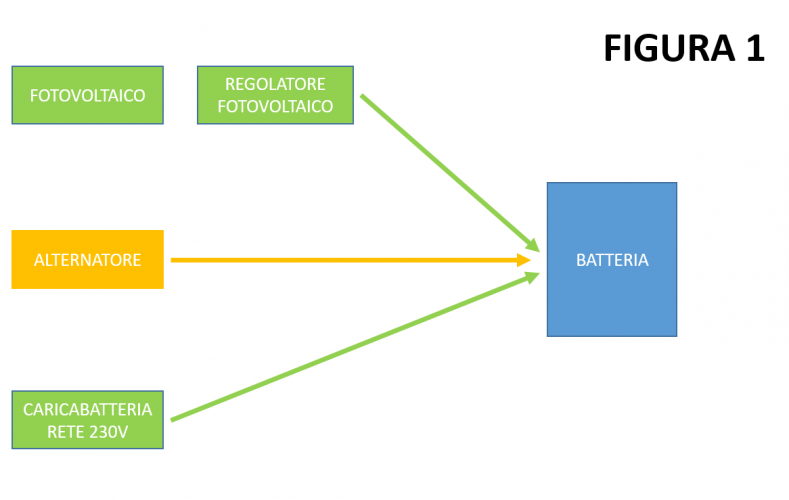

RIPROVO nella speranza arrivino risposte, non attacchi personali di cui ho il mio parere in firma...
La normalità sui mezzi è quella espressa nella figura UNO, per la quale vi è SOLO UN DUBBIO in merito la ricarica da alternatore, che ben sappiamo NON essere il migliore dei metodi, o dobbiamo mettere in dubbia anche questo?
Rimane il fatto che le altre due opportunità di ricarica se prese singolarmente non avranno alcun problema se sono prodotti in grado di gestire una curva di ricarica; MA, sappiamo cosa accade alle rispettive curve di ricarica mentre stiamo ricaricando la batteria da rete 230V e in contemporanea il fotovoltaico ricarica anch'egli la batteria? E' troppo comodo dire "la batteria assorbe quel che deve assorbire, ne più ne meno" altriemnti cosa ci stanno a fare le curve di ricarica? Siamo sicuri che ricaricando contemporaneamente da dui fonti l'una non vada a inficiare la curva dell'altro? Io no, voi?

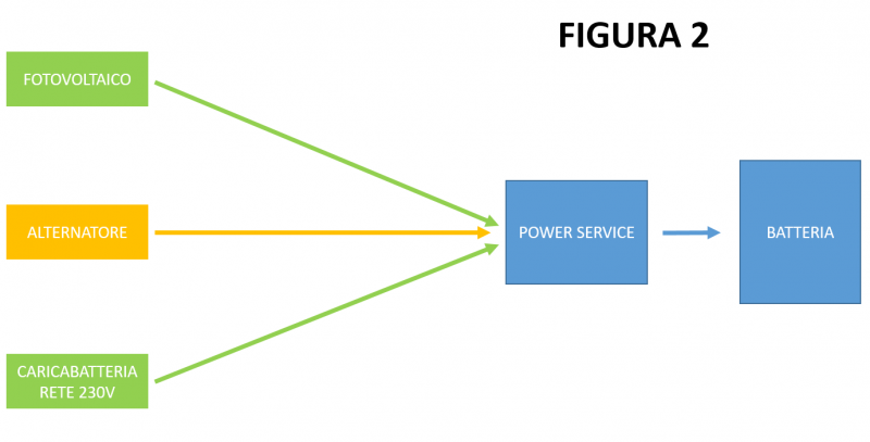

Nella figura due invece, è rappresentato l'impianto di time69 con l'ausilio del Power service, ma potrebbe essere anche un altro prodotto dalla stesse caratteristiche.
In un caso come questo o analogo si hanno tutte le fonti convogliate in un unico accessorio che in base alle priorità impostate in fabbrica decide autonomamente quale fonte IN ENTRATA utilizzare per restituire alla batteria SEMPRE E COMUNQUE UNA SOLA curva di ricarica. In questo caso non vi è alcuna interferenza tra le varie fonti di ricarica e quindi vi è l'assoluta certezza che la batteria riceva il miglior tipo di ricarica sempre.
Attenzione, non sto dicendo che nell'esempio uno la batteria non si carichi, ne che il mezzo vada a fuoco, ma semplicemente che vi è il rischio che più fonti collegate contemporaneamente interferiscano tra loro.
Se pensate non sia così, basta scrivere perchè, null'altro è dovuto, se vogliamo aiutare time69.

Lo schema della figura 2 di laikone lo trovo buono ma bisogna anche verificare se il power service usa una tecnologia mppt o pwm per la corrente che arriva dai pannelli solari.
in passato credo fosse pwm e ora non so se usano mppt o se sono rimasti al pwm.

Nel camper precedente avevo un Power Service, non si è mai guastato, ma neppure posso dire che mi soddisfacesse, carica un po rozza e efficacia scarsa. Ora invece ho meso un Votronic 30A e è tutta un altra cosa, carica
con curva che protegge la BS da strapazzi, e porta a una carica completa e profonda. Apparecchio quindi molto piu moderno e che gestirebbe anche batteria Litio (che non ho perchè reputo per me inutile). Gia che fai starei sui 30A e non 20A, tanto poi la corrente si regola anche in base alla stato di carica della batteria, e volendo nel mio si puo anche ridurre momentaneamente la carica a soli 20A se si reputasse necessario. ppx_yo_dt_b_search_asin_image?ie=UTF8&psc=1
Nessun dubbio Tommaso sulla qualità e il funzionamento di questo accessorio, ma direi che non ha le peculiarità del PS, o meglio, le ha solo in parte.
Sto parlando di una ricarica fatta correttamente al 100%, non di una cosa che seppur ricarica è fatta in malomodo.
Abbiamo detto che SE VOGLIAMO ricaricare da manuale una batteria, non lo possiamo fare con un banale alternatore, giusto?
Il tuo Votronic come anche altri accessori analoghi risolve il problema della ricarica da alternatore fornendo alla batteria il miglior metodo di ricarica. Ciò avviene SOLO ED ESCLUSIVAMENTE per la ricarica da alternatore.
Quando sei collegato alla rete 230V hai un ottimo caricabatterie che fa le feci del Votronic
Quando sei in sosta hai un ottimo regolatore MPPT che esegue anch'egli la miglior ricarica tramite il pannello FV
Presi singolarmente TUTTI questi prodotti sono ottimi SE entrano in funzione singolamente appunto.
Rifaccio l'esempio di prima... con 2 accessori qui sopra elencati:
 sono in campeggio collegato alla 230V, il caricabatterie sta caricando, ma sono anche al completo sole, dove il mio impianto fotovoltaico da 2/3/400/1000W che adesso va di moda, sta caricando a sua volta.
Anche durante la marcia vi è un "accoppiamento" di ricariche, tra FV e Votronic... non è che il FV va a inficiare il lavoro del Votronic e viceversa?
Come si comportano questi due "caricatori" quando lavorano in contemporanea? Questa è la domanda.
E' chiaro che la batteria si caricherà, è chiaro che sono due accessori di ottima qualità, ma NON è, almeno a me, assolutamente chiaro cosa avverrà in termini di curva di ricarica; verrà rispettata? da quale dei due accessori collegati? in base a cosa il regolatore o il caricabatterie decidono chi dei due deve caricare la batteria rispettando così la CORRETTA curva di ricarica?
Per questo semplice motivo dico che essendo il PS un "all in one" è il miglior concetto applicabile dove NON vi è assoluta interferenza tra le fonti di ricarica, garantendo così la curva di ricarica per le BS, sempre e in ogni condizione. Parlo ovviamente del concetto, non del marchio in se come qualcuno maliziosamente pensa.

Nessun dubbio Tommaso sulla qualità e il funzionamento di questo accessorio, ma direi che non ha le peculiarità del PS, o meglio, le ha solo in parte. Sto parlando di una ricarica fatta correttamente al 100%, non di una
cosa che seppur ricarica è fatta in malomodo. Abbiamo detto che SE VOGLIAMO ricaricare da manuale una batteria, non lo possiamo fare con un banale alternatore, giusto? Il tuo Votronic come anche altri accessori analoghi risolve il problema della ricarica da alternatore fornendo alla batteria il miglior metodo di ricarica. Ciò avviene SOLO ED ESCLUSIVAMENTE per la ricarica da alternatore. Quando sei collegato alla rete 230V hai un ottimo caricabatterie che fa le feci del Votronic Quando sei in sosta hai un ottimo regolatore MPPT che esegue anch'egli la miglior ricarica tramite il pannello FV Presi singolarmente TUTTI questi prodotti sono ottimi SE entrano in funzione singolamente appunto. Rifaccio l'esempio di prima... con 2 accessori qui sopra elencati:  sono in campeggio collegato alla 230V, il caricabatterie sta caricando, ma sono anche al completo sole, dove il mio impianto fotovoltaico da 2/3/400/1000W che adesso va di moda, sta caricando a sua volta. Anche durante la marcia vi è un accoppiamento di ricariche, tra FV e Votronic... non è che il FV va a inficiare il lavoro del Votronic e viceversa? Come si comportano questi due caricatori quando lavorano in contemporanea? Questa è la domanda. E' chiaro che la batteria si caricherà, è chiaro che sono due accessori di ottima qualità, ma NON è, almeno a me, assolutamente chiaro cosa avverrà in termini di curva di ricarica; verrà rispettata? da quale dei due accessori collegati? in base a cosa il regolatore o il caricabatterie decidono chi dei due deve caricare la batteria rispettando così la CORRETTA curva di ricarica?  Per questo semplice motivo dico che essendo il PS un all in one è il miglior concetto applicabile dove NON vi è assoluta interferenza tra le fonti di ricarica, garantendo così la curva di ricarica per le BS, sempre e in ogni condizione. Parlo ovviamente del concetto, non del marchio in se come qualcuno maliziosamente pensa.
Concordo che possa essere meglio attivare la carica da una sola fonte, che non sia l'alternatore però, ma questo scatolotto da la priorità proprio ad esso...e mi taglia proprio il fotovoltaico, che una volta installato è gratis.
C'è anche da dire che a chi non ha nessun sistema, a quanto leggo qui in Col, le batterie durano 7/11 anni, l'obbiettivo è di farle arrivare alla maggiore età? Ha senso?
Lo scatolotto costa 400 euro più lo sbatti di montarlo, mi dite che vantaggi reali ha?
Con gli stessi soldi si cambia due volte la batteria, e si arriva ai 18 anni richiesti, lo scatolotto, a quanto pare no...
P.S. e non ditemi che il dispositivo serve ad evitare che si incendi il camper a causa della batteria, altrimenti dovrebbe essere obbligatorio e/o comunque me lo deve certificare l'istallatore/costruttore.
è gratis. C'è anche da dire che a chi non ha nessun sistema, a quanto leggo qui in Col, le batterie durano 7/11 anni, l'obbiettivo è di farle arrivare alla maggiore età? Ha senso? Lo scatolotto costa 400 euro più lo sbatti di montarlo, mi dite che vantaggi reali ha? Con gli stessi soldi si cambia due volte la batteria, e si arriva ai 18 anni richiesti, lo scatolotto, a quanto pare no... P.S. e non ditemi che il dispositivo serve ad evitare che si incendi il camper a causa della batteria, altrimenti dovrebbe essere obbligatorio e/o comunque me lo deve certificare l'istallatore/costruttore.
mi spiace, ma non funziona come dici.
fai attenzione a cosa scrivo, perchè sto parlando del funzionamento dello scatolotto, non sto facendo promozione commericale.
- Il PS va visto come un carica batteria, perchè di fatto lo è.
- Può ricevere correnti in entrata da TRE FONTI DIVERSE
- Tutte e 3 le fonti servono PER ALIMENTARE il PS, che essendo un carica batterie restituisce alla batteria la stessa forma d'onda di ricarica, indipendentemente dalla sorgente che lo alimenta. Ovvero, la batteria si ricarica SEMPRE attraverso la miglior onda di ricarica per quel determinato tipo di batteria, settabile tra P/A-AGM-GEL-LITIO
- La ricarica della batteria avviene SEMPRE E SOLO tramite il PS evitando l'accavallamento/interferenze di più fonti che non fornirebbero alla batteria la miglior forma d'onda di ricarica.
- è dotato di regolatore solare, quindi di fatto, non serve installarne uno dedicato e aggiuntivo. In questo caso, ritengo ci sia una pecca ed è quella di essere un regolatore PWM e non MPPT.
Il motivo per cui certi santoni prendono le distanze è che purtroppo, UN OGGETTO SIMILE (non è detto debba essere per forza il PS, può essere anche un accessorio con le medesime funzioni se esiste non lo so) NON ESCE DI SERIE sui mezzi e la successiva installazione può risultare ridondante, ovvero, se hai già un regolatore del FV risulta ridondante avere quello del PS, avendo già il carica batterie di serie sul camper, può risultare ridondante avere quello del PS alla stregua del Votronic. Una cosa certamente non può essere messa in discussione, ovvero, il fatto di trasformare la corrente dell'alternatore in un'onda perfetta per la ricarica della BS. Inoltre, come ho già scritto parecchie volte, gestendo lui la ricarica non permette di certo l'interferenza da altri sistemi.
Ora vogliamo dire che non ce ne frega nulla di ricaricare le batteria da alternatore come si è sempre fatto? Vogliamo dire che 2 fonti di ricarica in contemporanea forniscono sempre la miglior ricarica che una batteria possa aspettarsi?
Vogliamo dire che il PS è un accessorio inutile?
Al mondo possiamo dire tutto, tranne offendere le persone o diffamarle, ma è innegabile che l'utilizzo di un CONCETTO come quello del PS è certamente il migliore che si potrebbe avere su un camper per la gestione della ricarica delle batterie.
Ne esistono 3 versioni:
- una che gestisce la sola ricarica da alternatore, ergo, uguale al Votronic
- una può gestire 2 ricariche, alternatore+fotovoltaico
- una può gestire 3 ricariche, alternatore+fotovoltaico+230V
Tutte sono compatibili con l'alternatore intelligente.
Non ho altro da aggiungere
