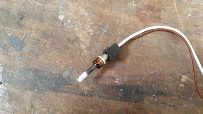

Mi spiegò il tecnico (ma parlocchiava un po di Inglese alla buona e quindi spero di avere capito bene) che le candelette di primo impianto fornite da Eberspacher non funzionano bene, penso di avere capito che scaldano poco e quindi la accensione del gasolio è critica, mentre poi lui mi ha detto che quella che ha sostituito è prodotta da Truma, e migliorata e quindi migliora la combustione e risolve i problemi. Mi disse anche che aveva una quindicina di camper seguiti da lla sua officina , con la Combi D e solo un altra aveva avuto il problema della mia, mentre tutti gli altri clienti nessun problema.
Questo è il codice della nuova candeletta:
Potrebbe essere che i vari WEBASTO danno meno problemi perchè potrebbero avere una candeletta molto piu potente che accende il gasolio senza se e senza ma. Infatti, quando avvio la Combi, vedo un certo calo di tensione nei 30 secondi che la candeletta sta accesa, mentre quando avvio il Thermotop questo iniziale calo di tensione è molto piu intenso, veramente molto.

La mia Combi D è stata installata mi sembra a Luglio 2015, potrebbero essere entrambe della stessa serie e quindi entrambe con la stessa candeletta farlocca.
La mia ha funzionato perfettamente un anno, poi tre o quattro mancate accensioni, e poi morta del tutto.
Dalla sostituzione candeletta (e null altro) sono altri tre anni e mezzo che funziona senza problemi.

Scusa se mi ripeto, hai provato a cercare il ricambio del clone cinese della stufa truma di cui si sta parlando in questo forum?
Ho tentato una ricerca di componenti del clone cinese , senza esito .... credo di non essere in grado. L'unica mia richiesta è stata quella di utilizzare la "retina" dell'eberspacher ... ma con risposte molto evasive , con tutte le spese a mio carico e senza nessuna garanzia di successo. In pratica mi hanno detto che sarebbe stato tutto a mio carico anche se non fosse riuscita la riparazione e ovviamente senza nessuna garanzia. Per cui la riparazione viene fatta con ricambi ufficiali e da un tecnico. Tenterò la pulizia del bruciatore sporco , se possibile, con gli ultrasuoni .... come si fa per gli iniettori !
Paolobitta51
Paolobitta51
Inserito il 18/01/2019 alle: 09:31:10
Diagnosi corretta : bruciatore da cambiare ... l'importatore italiano aspetta il carico di ricambi dalla germania !!
Anche nel bruciatore eberspacher non è possibile cambiare solo la "retina".
