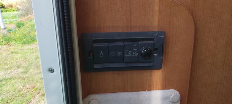

Salve a tutti.
Sul mio Arca P678 il sensore Temp della Trumatic C6000 ê posizionato nella parete comune al frigo, molto vicino allo scarico del bruciatore GPL.
Ovviamente la parete diventa calda rendendo, di fatto, la stufa inutilizzabile. Il sensore ê spesso troppo caldo per fare partire la stufa.
Vorrei spostare il sensore, non sapendo dove sta collegato chiedo, prima di intervenire, se quello in foto ê il cavo che porta al connettore del sensore Temp.
Parlo del cavo marrone e azzurro.

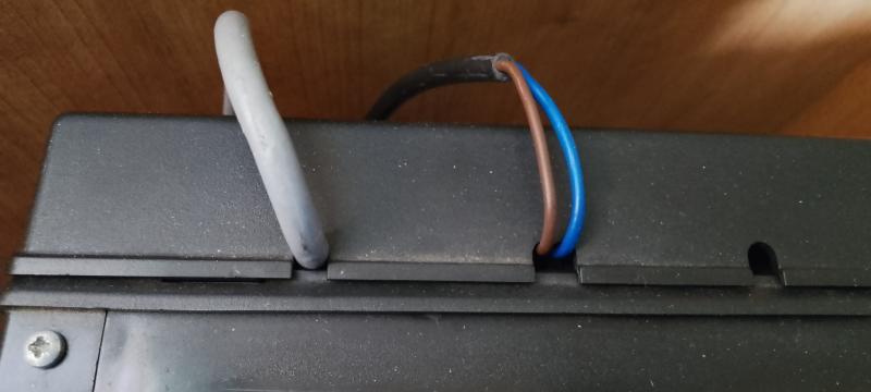

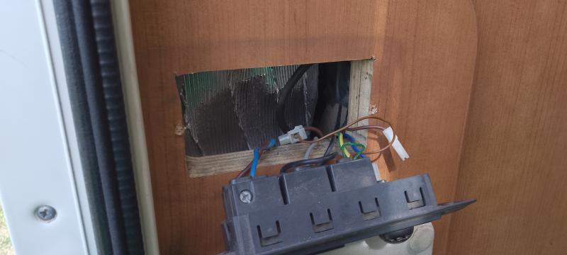

Ho già individuato il sensore (nel post ho anche scritto dove si trova), vorrei solo essere sicuro di tirare il cavo giusto che parte dalla scheda.
IL cavo che si connette al sensore ê quello in foto?
I colori dei fili combaciano, ma tutto il cablaggio del camper ê fatto con cavo marroni e azzurri.
Vorrei evitare di tirare via il cavo sbagliato.

se il cavo è un bipolare con cavi marrone e blu direi che nel 99% dei casi è quello. Puoi provare a tirarlo con calma e vedere se si muove dall'altro capo.

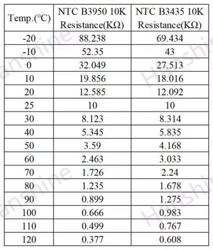

Metti un potenziometro da 5 oppure 10Kohm in serie a uno di quei due fili.
Regolando il potenziometro introduci un delta negativo, in pratica con 10K riesci a far leggere un valore a tuo piacimento da -1° a -15° rispetto a quelli che legge il sensore.
Ti tari il delta con il potenziometro per quel che ti serve ad annullare l'errore di lettura dovuto alla posizione del sensore.
Ti allego la tabella del sensore .
Chiaramente i valori intermedi di temperatura si ottengono con valori intermedi in ohm.
Esempio introducendo 2kohm introduci un delta di -4°/-5°C.
Con 4kohm circa -6°/-7°C

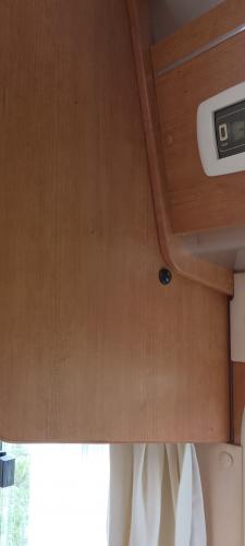

Giusto per capire di che parlo...
La dentro c'è il circuito del frigo e li, nello specifico, passa la canna fumaria ...

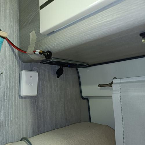

Inserito il 08/03/2025 alle: 14:04:16
Sensore spostato!

Perfetto, ora non ti resta che testarlo, sicuramente sarà tutta un'altra cosa.

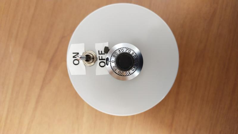

Nella foto sotto il dispositivo con switch, il potenziometro multigiri ed il sensore, il sensore non si vede ma è sopra in un piccolo foro.
Utilizzo uno switch a 3 posizioni,
OFF= funziona con impianto originale
ON=funziona con potenziometro multigiri e sensore aggiunto in zona notte
Centrale= funziona con sensore originale Truma ma controllo con potenziometro multigiri
