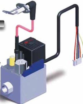

Tutto questo perchè nessuno è riuscito ancora ad usare
un trasformatore AT (come in casa ) per fare partire la
accensione dei bruciatori a 12 V. da camper  sad
Che esiste su questo catalogo come mod. TRL da 80 W
ma che funzionerebbe solo per pochi secondi per fare
partire la fiamma e NON minuti come sul Webasto o Eber
http://www.cofi-ignition.com/tr...
Trasformatore TRLTipoTRL12-30C12V DC80W30 mA22 mA2x12 kV100%60°
Trasformatore elettronico di elevata potenza con alimentazione in bassa tensione continua per applicazioni portatili.
Disponibile in versioni da 12 VDC e 24 VDC
Condizioni di lavoro su bruciatore con puntine a 6mm. in  aria soffiata .
Probabilmente i "cinesi" ci arriveranno ed allora .-.-.-.-
Poi altri sistemi si trovano sempre della stessa ditta in fondo al catalogo :
 ACCENDITORE DA VALVOLASviluppo di accenditori a scarica capacitiva da montare direttamente sulla valvola.Si collega direttamente al controllo fiamma con un cavo a spina a 5 poli con i quali si controllano direttamente
le valvole, si alimenta l’accenditore
e si rivela la fiamma
con il sistema rivelazione integrato per ionizzazione
