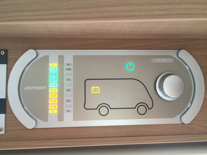

Non so come sia il quadro del camper in questione, ma nel mio, per i volt, c'è una scala di led e posso commutare da BS a BM.
Quando avvio la combi D vedo la BS calare da 12,7 a 12,2 per 30 secondi e poi torna a 12,7, mentre i volt della BM rimangono sempre uguale.
Secondo me se li c'è il voltmetro di BM e BS è facile capire su quale batteria è collegata.

c'è una scala di led e posso commutare da BS a BM. Quando avvio la combi D vedo la BS calare da 12,7 a 12,2 per 30 secondi e poi torna a 12,7, mentre i volt della BM rimangono sempre uguale. Secondo me se li c'è il voltmetro di BM e BS è facile capire su quale batteria è collegata. Metterei tranquillo un centone sul tavolo puntando sulla BS, e sicuro che vinco
Confermo che è attaccata alla bm!

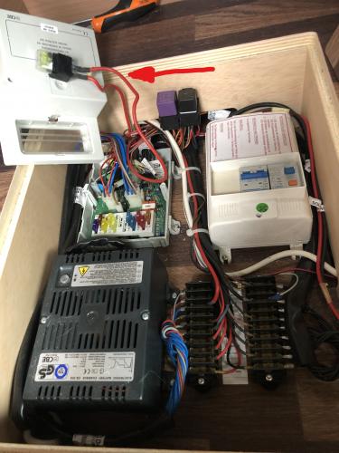

Eccolo, il mistero si infittisce!
Intanto posso assicurarVi che la Truma prende corrente dalla BM.
Ho rintracciato il cavo pisitivo della Truma nella botola dove ci sono tutti i collegamenti, allego foto.
Il cavo è quello indicato dalla freccia rossa.
Con questo collegamento la Truma prende corrente dalla BM, ne sono sicuro perchè ho misurato il calo della batteria con un tester e poi l'ho anche staccato per non avere dubbi.

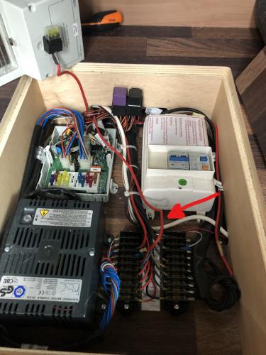

In questa foto invece ho staccato il cavo e attaccato sulla morsettiera indicata oltretutto dove c'è chiaramente la scritta stufa/boiler in tedesco. Qui la Truma prende corrente dalla BS, che comunque non ce la fa a farla partire ma attaccando il camper alla corrente la stufa va tranquillamente senza nessun problema.

In risposta al messaggio di lapas70 del 28/01/2020 alle 16:31:10
Eccolo, il mistero si infittisce! Intanto posso assicurarVi che la Truma prende corrente dalla BM. Ho rintracciato il cavo pisitivo della Truma nella botola dove ci sono tutti i collegamenti, allego foto. Il cavo è quello
indicato dalla freccia rossa.  Con questo collegamento la Truma prende corrente dalla BM, ne sono sicuro perchè ho misurato il calo della batteria con un tester e poi l'ho anche staccato per non avere dubbi.   In questa foto invece ho staccato il cavo e attaccato sulla morsettiera indicata oltretutto dove c'è chiaramente la scritta stufa/boiler in tedesco. Qui la Truma prende corrente dalla BS, che comunque non ce la fa a farla partire ma attaccando il camper alla corrente la stufa va tranquillamente senza nessun problema. Ora nel link che Vi allego c'è la descrizione completa di foto del camper in oggetto dove scorrendo si trova proprio l'mmagine della botola dove ci sono i vari collegamenti, la cosa strana è che anche in quella foto, la stufa, sembrerebbe attaccata nel posto sbagliato. A questo punto chiedo a Voi, visto che ho letto qualcuno ha lo stesso ed identico camper, di provare a postare le foto di quella botola e magari contrallare realmente quel collegamento. Ci capisco sempre meno. A Voi l'ardua sentenza!
Quel cavo rosso con portafusibile da 20 Amp è il cavo che arriva dall'alternatore , non c'è corrente a motore spento . Nella scheda è collegato , in fabbrica , ad un morsetto + assieme al cavo che arriva dal pannello fotovoltaico. Vicino c'è un altro morsetto + , vi sono collegati due cavi di colore azzurro che arrivano dal caricabatterie e dalle batterie servizi. Tutti i cavi neri vanno all'unico morsetto - .
Da quella scatola partono due serie di cavi che vanno alle rispettive morsettiere , quelli + possono essere di colore azzurro , rosso o grigio.
Nel mio il cavo che va alla stufa e al frigo è quello rosso collegato al terzo morsetto a partire dall'alto. Tra l'altro il cavo azzurro che arriva dalla scatola di derivazione è di sezione minore rispetto a quello che va al frigo (a compressore) e alla stufa.
Nel mio furgonato i collegamenti sono come quelli del servizio di camperonline magazine  ……. e funziona tutto !
