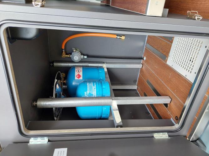

20230624_175425.jpgNel mio van c'è un normale tubo e un normale regolatore.
Sebbene non debba tenere la stufa accesa a gas in viaggio, ritenete buona cosa prendere un monocontrol con tubo ad alta pressione?
Per aprire la bombola quando arrivo sul posto devo aprire il portellone, il vano bombole, la bombola, richiudere vano e poi il portellone.
Questo ogni volta che mi sposto.
Inoltre anche da fermo, avere qualcosa che blocca l'erogazione in caso di flusso superiore al necessario, lo trovo sensati.
Voi?

Ciao mimmo ti risponde il gelataio laugh , se non vuoi lo sbattimento di aprire il portellone e vano bombola tutte le volte che arrivi a destinazioe e tutte le volte che ti muovi dovrai procurarti un monocontrol CS che ha incorporato il crash sensor , dovrai procurarti anche un tubo flessibile Truma di collegamento alla bombola con valvola di blocco gas , quel tubo fa parte integrante del sistema , se non lo metti no bombola aperta in movimento perchè legislativamente il solo monocontrol CS non ti parerebbe le chiappe wink
se ti consigliassi di andare con la bassa pressione non so come la prenderai ma te lo consiglio ugualmente , dovrai comuque sostituire il riduttore che vedo raffigurato e metterne uno da avvitare sulla bombola , cosi come vedo in foto nel tratto bombola/riduttore sei in alta pressione senza alcuna sicurezza , se ti va di spendere oltre un centone di solo materiale + eventuale messa in opera allora direi monocontrol CS con tubo flessibile previsto di valvola blocco gas

Ciao mimmo ti risponde il gelataio  , se non vuoi lo sbattimento di aprire il portellone e vano bombola tutte le volte che arrivi a destinazioe e tutte le volte che ti muovi dovrai procurarti un monocontrol CS che ha incorporato
il crash sensor , dovrai procurarti anche un tubo flessibile Truma di collegamento alla bombola con valvola di blocco gas , quel tubo fa parte integrante del sistema , se non lo metti no bombola aperta in movimento perchè legislativamente il solo monocontrol CS non ti parerebbe le chiappe  se ti consigliassi di andare con la bassa pressione non so come la prenderai ma te lo consiglio ugualmente , dovrai comuque sostituire il riduttore che vedo raffigurato e metterne uno da avvitare sulla bombola , cosi come vedo in foto nel tratto bombola/riduttore sei in alta pressione senza alcuna sicurezza , se ti va di spendere oltre un centone di solo materiale + eventuale messa in opera allora direi monocontrol CS con tubo flessibile previsto di valvola blocco gas
Dunque Mario, se ho capito bene mi stai offrendo 2 alternative:
- compro il monocontrol e lo sostituisco al regolatore presente + compro il tubo per alta pressione dedicato e lo sostituisco al tubo presente. In questo caso posso tenere la bombola aperta da quando inizia a quando finisce la vacanza/uscita.
- compro un regolatore che monto direttamente sulla bombola e non il kit truma. In questo caso, però, dovrei poi collegarmi in BP al tubo di rame dell'impianto (casomai poi si decidesse ti chiederò suggerimenti) e resterebbe lo sbattimento dell'apertura porte per gestire la bombola.
Corretto?

Dunque Mario, se ho capito bene mi stai offrendo 2 alternative: - compro il monocontrol e lo sostituisco al regolatore presente + compro il tubo per alta pressione dedicato e lo sostituisco al tubo presente. In questo caso
posso tenere la bombola aperta da quando inizia a quando finisce la vacanza/uscita. - compro un regolatore che monto direttamente sulla bombola e non il kit truma. In questo caso, però, dovrei poi collegarmi in BP al tubo di rame dell'impianto (casomai poi si decidesse ti chiederò suggerimenti) e resterebbe lo sbattimento dell'apertura porte per gestire la bombola. Corretto?
esatto mimmo .hai 2 alternative , la prima e quella del monocontrol CS + tubo flessibile con valvola di blocco e con questa configurazione puoi tenere una bombola aperta in movimento ma per il solo utilizzo della stufa combi e niente altro
la seconda (più affidabile e duratura) è quella del riduttore da avvitare sulla bombola e il colegamento riduttore/impianto gas sarà sempre con tubo flessibile ma sarà in bassa pressione , in questo caso bombola chiusa in movimento e avrai lo stesso sbattimento dell'apertura portellone e vano bombola
volendo ci sarebbe una terza alternativa e sarebbe quella del duocontrol CS ma quest'ultimo sarebbe utile se oltre alla combi gas hai il frigo trivalente per il motivo che se in tua assenza finisce una bombola entrerebbe in funzione la seconda e il frigo continuerebbe a funzionare , nel vano bombole se riesci a ficcarci due bombole da 10 kg come autonomia sarebbe decisamente meglio
ti suggerisco comunque di togliere il riduttore attuale per il motivo che tra riduttore e bombola sei in alta pressione senza nessuna sicurezza , se hai bisogno di contatattarmi sai come e dove trovarmi
e niente altro  la seconda (più affidabile e duratura) è quella del riduttore da avvitare sulla bombola e il colegamento riduttore/impianto gas sarà sempre con tubo flessibile ma sarà in bassa pressione , in questo caso bombola chiusa in movimento e avrai lo stesso sbattimento dell'apertura portellone e vano bombola  volendo ci sarebbe una terza alternativa e sarebbe quella del duocontrol CS ma quest'ultimo sarebbe utile se oltre alla combi gas hai il frigo trivalente per il motivo che se in tua assenza finisce una bombola entrerebbe in funzione la seconda e il frigo continuerebbe a funzionare , nel vano bombole se riesci a ficcarci due bombole da 10 kg come autonomia sarebbe decisamente meglio  ti suggerisco comunque di togliere il riduttore attuale per il motivo che tra riduttore e bombola sei in alta pressione senza nessuna sicurezza , se hai bisogno di contatattarmi sai come e dove trovarmi  ciao
Tutto chiaro.
Allora ho deciso di procedere con la riduzione della pressione per ora. Ho truma D e frigo compressore. Per i soli fornelli non mi va al momento di spendere cifre inutili.
Ti va di dirmi come procedere?
Immagino di dover acquistare un regolatore di pressione dal bombolaro. Quello esce col portagomma. Attacco il classico tubo blu con fascetta?
E all'impianto come mi attacco?
EDIT: ma il regolatore attuale non abbatte la pressione? Non posso usare quello semplicemente attaccandolo alla bombola e attaccando il tubo alla cannetta di rame ?

Tutto chiaro.  Allora ho deciso di procedere con la riduzione della pressione per ora. Ho truma D e frigo compressore. Per i soli fornelli non mi va al momento di spendere cifre inutili.  Ti va di dirmi come procedere?
Immagino di dover acquistare un regolatore di pressione dal bombolaro. Quello esce col portagomma. Attacco il classico tubo blu con fascetta?  E all'impianto come mi attacco?  Grazie EDIT: ma il regolatore attuale non abbatte la pressione? Non posso usare quello semplicemente attaccandolo alla bombola e attaccando il tubo alla cannetta di rame ?
Ok se hai il frigo a compressore e truma combi D vanno benissimo anche quelle due bomboline , il riduttore attuale è un riduttore di lenea e abbassa la pressione a 30 mbar verso l'impianto ma dal riduttore alla bombola c'è la pressione della bombola che potrebbe anche essere di 7 bar , tale riduttore essendo di linea non è possibile collegarlo sul rubinetto bombola
per andare in bassa pressione ti serve un riduttore e tubo flessibile tipo quelli sotto linkati
visto che devi alimentare solo il piano cottora come riduttore basta e avanza il secondo linkato da 14,90 €
L'attacco del flessibile lato tubo gas metallico è compatibile con l'attacco del riduttore attuale , basta solo scollegare il riduttore e per collegarci il tubo flessibile devi utilizzare il dado + ogiva che giocoforza rimarranno sul tubo , dall'altro lato piccolo del tubo ci colleghi il nuovo riduttore , basta solo avvitare e stringere il dato sul filetto in uscita dello stesso riduttore , la tenuta è meccanica conica e non serve nessun materiale di tenuta o guarnizione
Il riduttore attuale e flessibile quando li toglierai tienili sempre a disposizione e in caso di bisogno ci vogliono 3 minuti per rimetterlo al suo posto

Ok allora adesso facciamo la prova dello ***** (scusa, ma su ste cose so' de coccio):
- stacco l'attuale regolatore dalla cannetta di rame e insieme al tubo arancione che vi è collegato lo conservo.
- compro i link 2 (regolatore 14.90) e 3 (tubo arancio) e non avrò problemi a collegarmi nè al rubinetto campingaz, nè alla cannetta di rame perchè sta già tutto quello che serve
- viaggio con la bombola chiusa
Parte 1 corretta?
E poi...
A - capisco bene che, nonostante il mio regolatore faccia esattamente lo stesso lavoro dell'altro che comprerei (abbattere la pressione a 0.29-30 bar) non posso usarlo per via dei filetti che non combaciano "cappottandolo?
B- non ci sarebbe modo (è una curiosità tecnica, la spesa la faccio cmq) di interporre un "adattatore" di passo tra i vari componenti e chiudere il cerchio?
Grazie.

Ok allora adesso facciamo la prova dello ***** (scusa, ma su ste cose so' de coccio): - stacco l'attuale regolatore dalla cannetta di rame e insieme al tubo arancione che vi è collegato lo conservo. - compro i link 2 (regolatore
14.90) e 3 (tubo arancio) e non avrò problemi a collegarmi nè al rubinetto campingaz, nè alla cannetta di rame perchè sta già tutto quello che serve - viaggio con la bombola chiusa Parte 1 corretta? E poi... A - capisco bene che, nonostante il mio regolatore faccia esattamente lo stesso lavoro dell'altro che comprerei (abbattere la pressione a 0.29-30 bar) non posso usarlo per via dei filetti che non combaciano cappottandolo? B- non ci sarebbe modo (è una curiosità tecnica, la spesa la faccio cmq) di interporre un adattatore di passo tra i vari componenti e chiudere il cerchio? Grazie.
A - capisco bene che, nonostante il mio regolatore faccia esattamente lo stesso lavoro dell'altro che comprerei (abbattere la pressione a 0.29-30 bar) non posso usarlo per via dei filetti che non combaciano "cappottandolo? - anche capovolgerlo non è possibile tra l'altro tutti i riduttori sono uniflusso e non è possibile invertire il flusso  , la pressione viene ridotta a 29/30 mbar" , se fossero 29/30 bar si aquarcerebbe la bombola o poco ci manca
B- non ci sarebbe modo (è una curiosità tecnica, la spesa la faccio cmq) di interporre un "adattatore" di passo tra i vari componenti e chiudere il cerchio? ,  - per quel che so non esistono in commercio adattatori per rendere un riduttore di linea applicabile sul rubinetto  bombola senza compromettere la sua omologazione e certificazione
ti assicuro che il cambio riduttore se lo esegui come ti ho specificato è semplice e intuibile e poi farlo benissimo anche da tè , avrai bisogno di due chiavi fisse + il riduttore e tubo flessibile nuovi che ti hoi consigliato + le tue mani

Giusto... La certificazione. Ok.
Anche se mia moglie dice: ok, lsa sbatta di aprire e chiudere... Ma noi sicuramente dimenticheremo di chiudere prima di ogni spostamento... laugh
