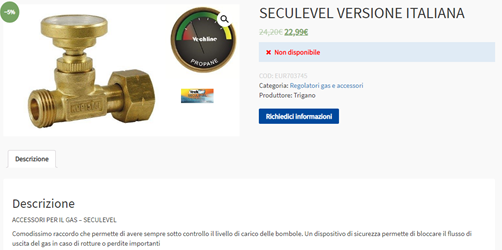

image(1583).pngIl Seculevel è progettato per funzionare esclusivamente con gas propano e installato su una bombola con filettatura del rubinetto M20 x 14 sinistra ( EN 15202 G1).
Conforme alle norme EN 1949+A1
Installato in un veicolo, non autorizza l’uso dell’apparecchio a gas durante la marcia.
Fornito con manuale completo di istruzioni per l’installazione ed uso.
 Il SECULEVEL raggruppa un manometro gas ed un dispositivo di sicurezza che taglia automaticamente l’alimentazione del gas, in caso di fuoriuscita importante (rottura accidentale del circuito o scollegamento involontario).
Permette inoltre la rilevazione di microperdite. Si installa semplicemente tra la bombola ed il regolatore.
INFORMAZIONI TECNICHE
  • Modello VECHLINE SECULEVEL
  • Conforme EN 1949+A1
Ciao Mario io avrei trovato questa soluzione non so se va bene ma questa valvola dovrebbe dare il livello di carica della bombola e come dispositivo di sicurezza in caso di perdite o rotture del tubo è in vendita quando tornerà disponibile sul sito di Grosso.

In risposta al messaggio di simi87 del 04/04/2020 alle 15:29:21
Il Seculevel è progettato per funzionare esclusivamente con gas propano e installato su una bombola con filettatura del rubinetto M20 x 14 sinistra ( EN 15202 G1). Conforme alle norme EN 1949+A1 Installato in un veicolo,
non autorizza l’uso dell’apparecchio a gas durante la marcia. Fornito con manuale completo di istruzioni per l’installazione ed uso.  Il SECULEVEL raggruppa un manometro gas ed un dispositivo di sicurezza che taglia automaticamente l’alimentazione del gas, in caso di fuoriuscita importante (rottura accidentale del circuito o scollegamento involontario). Permette inoltre la rilevazione di microperdite. Si installa semplicemente tra la bombola ed il regolatore. INFORMAZIONI TECNICHE  Modello VECHLINE SECULEVEL Conforme EN 1949+A1Ciao Mario io avrei trovato questa soluzione non so se va bene ma questa valvola dovrebbe dare il livello di carica della bombola e come dispositivo di sicurezza in caso di perdite o rotture del tubo è in vendita quando tornerà disponibile sul sito di Grosso.
almeno quello è normato dalla norma europea EN 1949+A1 che specifica i requisiti di sistemi che funzionano con gas di petrolio liquefatto per scopi domestici in veicoli abitabili per il tempo libero , tuttavia il manometro non serve a nulla nel senso che non può misurare il contenuto in bombola proporzionale al consumo , misurerà solo con bombola piena e bombola in fase di esaurimento , quindi non saprai mai quanto gpl è presente in bombola tranne piena o vuota
utilissima la funzione blocco gas in caso di fuga sopra a una determinata portata , tuttavia non specificano quale sia il punto di intervento che dovrebbe avvenire con fuga a una portata appena superiore di 1,5 kg/h e quello è un dato molto importante che non specificano , comunque il seculevel funziona con tutte le tipologie di miscela gpl e non solo con propano come erroneamente specificato , l'attacco M20 x 14 sinistro è appunto l'attacco sulle bombole italiane , con quel dispositivo di blocco ovviamente gas chiuso durante il viaggio

Ciao Mario quindi questo seculevel andrebbe bene anche se non
misura la quantità di gas presente sulla bombola, ha me interessa che abbia la funzione di blocco in caso di perdita del gas. Attualmente io ho montato come indicatore di livello del gas quello della ditta Boldrin che è simile a questo però mi trovo bene vorrei mantenerlo posso farlo secondo te (anche se è indicativo il livello che da).I filetti sono entrambi sinistri  sia maschio lato flessibile e femmina lato bombola.

qualsiasi manometro metterai otterrai solo la misura di bombola piena o bombola in esaurimento per il semplice motivo che la pressione in bombola rimane stabile fino agli ultimi grammi di gpl in fase liquida , tale pressione varia al variare della temperatura e in base alla temperatura il monometro varia proporzionalmente la misura dendoti l'impressione che varia il livello del gpl in fase liquida  ma è solo una impressione e non una misura , con temperature basse la pressione in bombola diminuisce e con temperature alte aumenta qualunque sia la tipologia di miscela del gpl indipendentemente dalla quantità di gpl in bombola , ribadisco che un manometro "qualunque esso sia" sul riduttore o da qualsiasi altra parte serve solo e unicamente per indicare bombola piena o bombola in esaurimento
il seculevel funziona anche senza manometro e se lo acquisti  potresti benissimo eliminarlo mettendoci un tappino filettato da 1/4  oppure sostituirlo cun un'altro a tuo piacere , prima di acquistare il seculevel informati da personale competente sulla portata di intervento , ripeto portata e non pressione
per il filetto sul dado girevole lato bombola essendo un attacco italia è sinistro classico M20x14 , dall'altro lato non saprei che filetto e passo sia

Grazie Mario per le delucidazioni quando tornerà disponibile chiederò informazioni  sia sul lato del filetto se è sinistro tipo italia e sulla portata d' intervento. Come prova per vedere se la valvola chiude in caso di rottura del tubo si può fare la prova di avvitare la valvola sulla bombola e aprirla fuori a cielo aperto per vedere se si richiude?. Per portata d'intervento intendi superiore a 1,5 kg?. Vorrei lasciare come manometro sia quello del seculevel  che quello della boldrin posso tanto non succede nulla giusto e poi mi fa comodo mi si allunga di poco il tubo.

puoi benissimo provare il funzionamento del blocco gas a cielo libero ma senza applicarci un misuratore di portata non sapra con quale portata interviene , comunque l'importante è che intervenga e dovrebbe intervenire con una partata appena superiore di 1,5 kg/h , inferiore a quella portata come ben saprai non è possibile bloccare il gas altrimenti le utenze di bordo potrebbero non funzionare
per il manometro sei liberissimo di utilizzare quello che meglio ti pare e niente lo vieta , però due manometri servono solo per incasinarti , direi che uno basta e avanza , il filetto in uscita del dispositivo pare sia il classico passo gas destro da 3/8 , quando lo prenderai tienici aggiornati sul suo funzionamento e se vale la pena spendere 25-30 euro

Ciao Mario OK quando sarà possibile farò la prova e poi farò sapere il risultato, per il filetto in uscita del dispositivo ( seculevel) spero che sia sx come la bombola perchè attualmente il flessibile è attaccato alla bombola.Questo dispositivo Seculevel ha una scadenza oppure è come il manometro della Boldrin che non ha scadenza?

Ciao Mario il dispositivo seculevel ha una scadenza di 10 anni come il riduttore oppure no come il manometro boldrin.

non saprei dirti con tutta certezza se il seculevel abbia una scadenza ma non credo , penso sia equiparabile alle valvole di blocco gas truma e anche al duoconfort che sono dispositivi senza scadenza , diverso è per i tubi flessibili ap e riduttore che hanno scadenza decennale , chiaramente il manometro non ha scadenza
