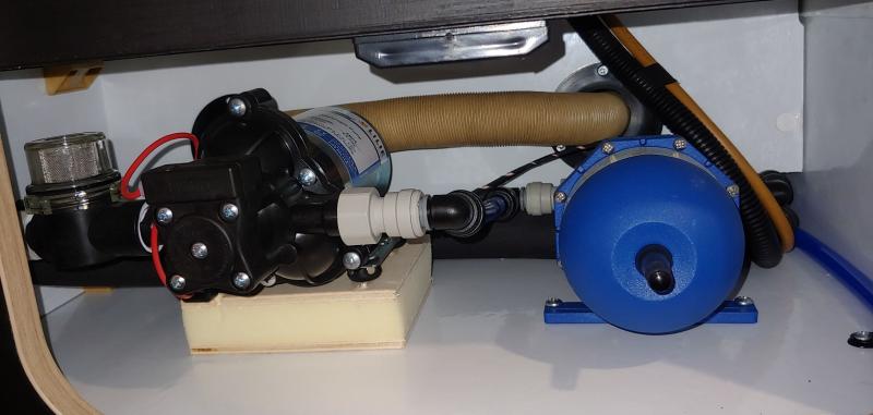

Io, con la pompa shurflo, ho montato un vaso d'espansione da 2L imera (contro gli 0,85L del fiamma e di acciaio invece che di plastica).
il cambio è stato come dalla notte al giorno. Non solo evita il funzionamento intermittente della pompa ma evita anche che l'acqua esca a scatti quando apri poco il rubinetto. Certo, se apri il rubinetto al massimo non ne hai bisogno ma consumi anche molta più acqua.
