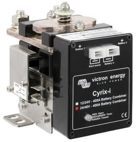

Ho visto che esiste anche il cyrix da 400A continuilaughlaughe fino a 2000 amper per 1 secondosurprise
Guardate la.dimensione e la.qualita di questo affare... immagino sia per uso nautico
Esiste su AliExpress un tipo di relè (chiamato contattore) che arriva mi pare a 300 o 500A che ho usato e sembra molto buono.. inoltre è fatto per poter cambiare i contatti se usurati...e costa moooolto meno di un cyrix da 250 o 400.

È un prodotto molto interessante per camper con grossi alternatore dopo eventuale installazione di lifepo4 di grande capacità...
A prezzo abbordabile e sicuramente robusto per sistema di avviamento da BS di tutti i camper ...

è da 80. la misurazione con il tester per la batteria auto è di 12.9 quindi il cyrix non dovrebbe bloccare il passaggio... Qualche consiglio?
Consiglio?
Ipotiizzando che la BS possa essere scarica, anche molto, l'idea di collegarla brutalmente alla BM/alternatore è pessima, anche se questo avviene tramite un relè gestito elettronicamente siamo sempre in presenza di un parallelo diretto tra una batteria bisognosa di energia e una fonte capace di erogarne tanta.
L'oggetto necessario per ricaricare una batteria in modo corretto, gestendo e limitando corrente e tensione, si chiama caricabatterie elettronico.
Purtroppo un Power Service NDS o un Victron Orion-Tr costano più dei 50 euro del relè automatico, progettato per non far perdere tempo a portare il D+
Parlavo giorni fa con Dierrre, cioè Davide il mio termoidraulico di fiducia che mi deve portare un clima per casa, mi raccontava del suo camper Firr attrezzato per la ricarica delle BS con un Energy Power Evvolution NCA che purtroppo non esiste più...
Mi chiedeva condiglio se passare alle litio o sostituire le due AGM vecchie di 14 anni con altre due AGM, ovviamente sempre di quelle da TLC.
Marco.
15/06/2018 11024
Inserito il 18/08/2022 alle: 11:01:39
In risposta al messaggio di Emme48 del 18/08/2022 alle 09:53:53
Consiglio? Ipotiizzando che la BS possa essere scarica, anche molto, l'idea di collegarla brutalmente alla BM/alternatore è pessima, anche se questo avviene tramite un relè gestito elettronicamente siamo sempre in presenza
di un parallelo diretto tra una batteria bisognosa di energia e una fonte capace di erogarne tanta. L'oggetto necessario per ricaricare una batteria in modo corretto, gestendo e limitando corrente e tensione, si chiama caricabatterie elettronico. Purtroppo un Power Service NDS o un Victron Orion-Tr costano più dei 50 euro del relè automatico, progettato per non far perdere tempo a portare il D+  Parlavo giorni fa con Dierrre, cioè Davide il mio termoidraulico di fiducia che mi deve portare un clima per casa, mi raccontava del suo camper Firr attrezzato per la ricarica delle BS con un Energy Power Evvolution NCA che purtroppo non esiste più... Mi chiedeva condiglio se passare alle litio o sostituire le due AGM vecchie di 14 anni con altre due AGM, ovviamente sempre di quelle da TLC. Marco.
Il caricabatterie ndc DC è la soluzione ideale.comunque in alcuni casi se uno consce l' impianto e sa quello che fa un buon cablaggio con relè ha un risultato simile.
ci vuole un cavo molto grosso per non avere caduta ad alte correnti di carica e poi garantire oltre 14v in BS anche con frigo.
E ci vuole un alternatore che abbastanza piccolo da non poter oltrepassare di molto la corrente massima per le BS in caso di BS molto scarica.
Nel mio.caso il caricabatterie elettronico non l'ho messo ..ho il cyrix con cablaggio a 25mmq che permette una ricarica al 100% in modo simile a un cb a 14.2v in BS.
E ho il cavo fino più relè originale che limitano tantissimo la corrente in caso di BS a terra(mai successo).
Comunque se metto in moto di notte con BS a 70% l'alternatore da 55 A fornisce anche 50A alle BS per i primi momenti (BS 168ah).
A fare il pignolo in questi casi sgancio il cyrix con interruttore e lascio solo il relè originalebe cavo originale che data la sezione e lunghezze ridicole (6mmq x quasi7 metri) genera una caduta tale che la BS non accetta mai oltre 15/25A . Soglia di tutta sicurezza per 168ah di batterie
Poi, dopo un po' riconnetto il cablaggio grosso in modo da continuare la carica in modo efficiente anche fino a oltre 95%.
Ovviamente il cb DC DC fa tutto in automatico,e tutto bene con qualsiasi alternatore e qualsiasi cablaggio.
13/01/2006 25439
Inserito il 18/08/2022 alle: 11:12:02
In risposta al messaggio di Hunter85 del 18/08/2022 alle 11:01:39
Il caricabatterie ndc DC è la soluzione ideale.comunque in alcuni casi se uno consce l' impianto e sa quello che fa un buon cablaggio con relè ha un risultato simile. ci vuole un cavo molto grosso per non avere caduta ad
alte correnti di carica e poi garantire oltre 14v in BS anche con frigo. E ci vuole un alternatore che abbastanza piccolo da non poter oltrepassare di molto la corrente massima per le BS in caso di BS molto scarica. Nel mio.caso il caricabatterie elettronico non l'ho messo ..ho il cyrix con cablaggio a 25mmq che permette una ricarica al 100% in modo simile a un cb a 14.2v in BS. E ho il cavo fino più relè originale che limitano tantissimo la corrente in caso di BS a terra(mai successo). Comunque se metto in moto di notte con BS a 70% l'alternatore da 55 A fornisce anche 50A alle BS per i primi momenti (BS 168ah). A fare il pignolo in questi casi sgancio il cyrix con interruttore e lascio solo il relè originalebe cavo originale che data la sezione e lunghezze ridicole (6mmq x quasi7 metri) genera una caduta tale che la BS non accetta mai oltre 15/25A . Soglia di tutta sicurezza per 168ah di batterie Poi, dopo un po' riconnetto il cablaggio grosso in modo da continuare la carica in modo efficiente anche fino a oltre 95%. Ovviamente il cb DC DC fa tutto in automatico,e tutto bene con qualsiasi alternatore e qualsiasi cablaggio.
Un cablaggio scarso, in pratica una resistenza, è l'unica cosa che difende la BS dalla corrente troppo elevata.
Parallelare una batteria molto scarica ad una potente fonte energetica è sbagliato, soprattutto con cavi e contatti robusti.
