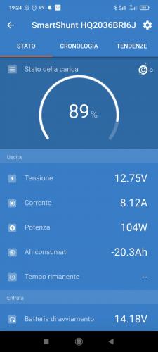

Volendo fare i pignoli.. Se si usa il cyrix solo per la ricarica e non per la messa in moto, i cavi possono essere anche di sezione molto più piccola e questo non tanto per risparmiare ma soprattutto per limitare la corrente
di carica Più il cavo è di sezione grande e più la caduta di tensione sarà minima con conseguente circolazione di corrente elevata verso la batteria in carica. una batteria da 180A scarica all'83% ha fatto circolare 96A al.momento della messa in moto (alternatore da 140A) visto con i miei occhi un cavo di sezione piu piccola e lunghezza.non troppo breve può introdurre una caduta di tensione salutare per la batteria il cyrix non è un convertitore, ha solo la sua resistenza come limite, l'uso di un cavo piu piccolo consente l'inserimento di un fusibile più piccolo a protezione de cavo, senza che questo si bruci la prima volta che la batteria va più giu del normale e richieda una corrente maggiore
Finalmente una persona che ha perfettamente capito questo discorso laughche un cavo a sezione ridotta , anche se elettricamente non limita la corrente, la fa limitare alla batteria!
e probabilmente è la ragione(oltre al risparmio) per cui i costruttori usano sezioni totalmente inadatte...forse...diamo fiducia.
Altrimenti con BS a terra e cavo grosso la corrente iniziale di carica è enorme e per le batterie al pb non dovrebbe superare 0.2C cioè 20%.

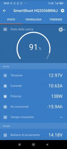

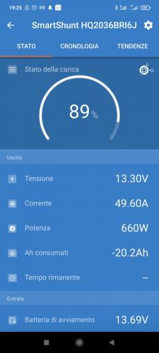

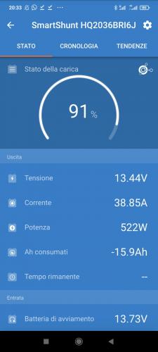

Non so se avevi visto le mie letture di corrente con i 2 cavi.. originale a 6mmq e quasi 7 metri, e cavo da 1.5m da 25mmq del cyrix..
È molto interessante.
Cavo mio
cavo originale
Cavo mio
Cavo originale
Curioso come il cavo grosso alza la tensione in BS ma la abbatte sulla bmwink
E io ho solo un alternatore da 55A.
All inizio che avevo lo shunt non capivo il perché
 E cercavo un cavo fantasma in cui passasse la corrente mancante.
Solo dopo ragionando ho capito che a una batteria bastano 2 decimi di volt in più quando è scarica per fargli prendere 5 volte la corrente che con 2 decimi meno.
A causa della resistenza interna bassissima e del fatto che la tensione di carica è in realtà tensione ai poli - tensione a vuoto della batteria stessa, la cosa si spiega anche con la legge di ohm.
Se invece si considera la tensione di carica come tutta la tensione ai poli ,la cosa non tornerebbe.
In realtà la tensione di carica sulla resistenza interna è di pochi decimi di volt...ad esempio 13.7 ai poli- 13.3 batteria a vuoto= 0.4 tensione di carica sulla resistenza interna.
Se dividiamo questa piccola tensione per la corrente che passa in carica abbiamo grossolanamente il valore della resistenza interna.
In realtà non è cosi semplice perché la tensione a vuoto della batteria si alza sotto carica immediatamente e dinamicamente a causa dell' effetto condensatore della batteria anche senza essersi caricata quindi vediamo la corrente di carica calare in pochi secondi di parecchio...ma semplificato è cosi...
Per tutti questi motivi io ho 2 cavi e 2 relè comandabile.
L'originale da usarsi in caso di BS a terra (mai successo)!e limitare la corrente iniziale.
Il cyrix con cavo da 25 da utilizzarsi in tutti gli altri casi in cui voglio caricare a massima efficienza la BS non molto scarica.
Il problema di un cavo sottile che fa da limite di sicurezza per la BS è che  con frigo acceso, senza pannelli e BS sopra 85% la ricarica si ferma o procede a correnti bassissime e tempi biblici.
Ragione per cui per completare la ricarica di tutti i tipi di batterie al pb richiede la fase di assorbimento oltre 14.2v.
Spesso con cavo sottile originale ne frigo questo è impossibile perché la corrente del frigo non permetterà mai alla tensione in BS di alzarsi abbastanza nemmeno a fine carica.
Quindi i cavi originale dei vecchi camper almeno, caricano decentemente solo tra 0 e 70/80%.
Un cavo grosso carica fino a 100%.
Poi dipende dal mezzo.
Sull adriatik del 91 con bellissimo impianto elettrico e centralina schaudt c era un cavo da meno di 1.5m da 6 e relè da 30A efficienti..e tensioni buone con frigo.
Sull attuale Arca del 91 con impianto/ciofeca della Campoli il cavo è quasi 7m per 6mm con un tratto dietro il pannello di controllo addirittura da 2.5mmq per andare alla scatola fusibili (angryangry), la tensione con frigo acceso è ridicola!!
L' impianto schaudt aveva anche un elettroblock con circuito stampato, svariate protezioni elettroniche per batteria e caricabatteria elettronico, pannello di controllo con interruttori elettronici e fusibili reinseribili...nel 91!
L' arca stesso anno, che costava molto di più ha un alimentatore fisso e solo un groviglio di  cavi..nessuna scheda stampata... addirittura un relè che in caso di collegamento alla colonnina esclude la batteria e alimenta la 12v con alimentatore raddrizzatore con tensione dannosa per tutto ciò differente da una lampadina a incandescenzaangry.
Eliminato subito..assurdo.

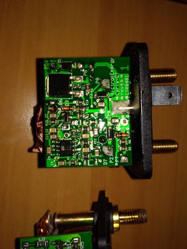

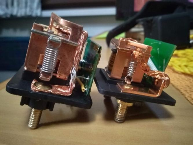

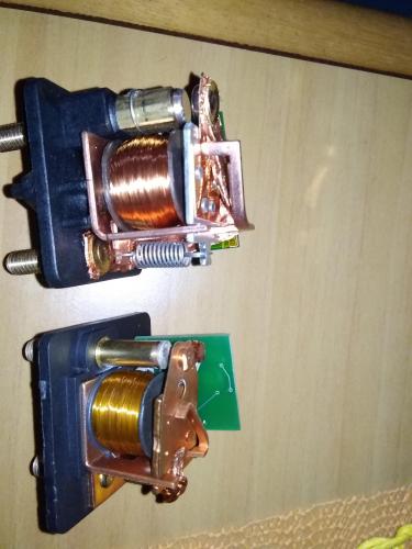

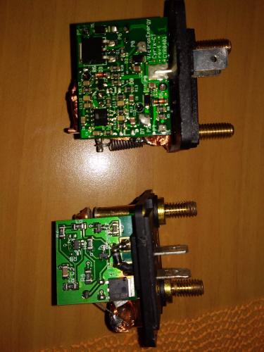

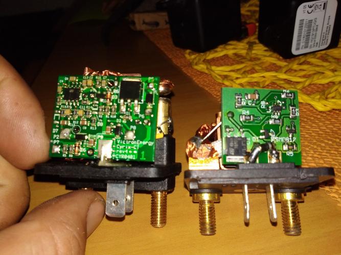

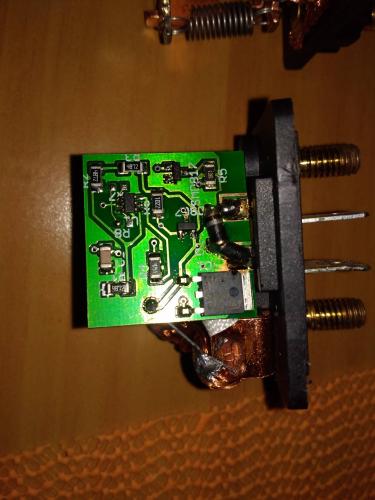

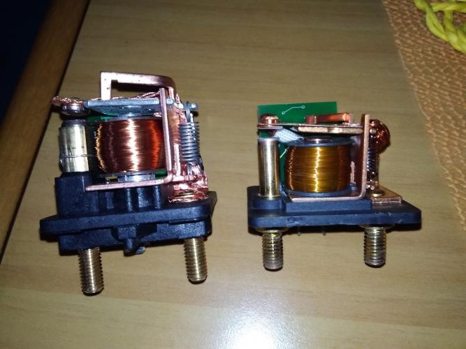

Differenza tra cyrix e un relè simile che avevo su altro camper.
il cyrix rileva la tensione sia in bm che BSne permette la carica solare/cb di bm..l' altro no.
Il cyrix legge la tendenza della variazione di tensione con tempi di intervento diversi a seconda della variazione.
L' altro legge Solo la tensione instantánea in bm.
Si apprezza come la scheda del cyrix è più complessa .(magari qualcuno che capisce di elettronica può spiegare qualche differenza nei componentilaugh)
E come il cyrix nonostante sia dato per 120A e 180 di spunto è più robusto dell' altro che è dato per 200A.

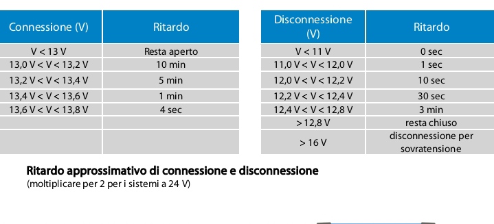

Sai che ha dei ritardi di connessione e sconnessione a seconda del delta di variazione di tensione? A differenza di tutti gli altri relè automatici per tensione del mercato che ho visto...
Sono scritti nel manuale.
Serve per evitare la sconnessione improvvisa al collegamento di un grosso carico o la connessione e riconnessione intermittente in caso di cablaggi mal fatti o alternatore che si abbassa di tensione al semaforo per troppo carico.

del delta di variazione di tensione? A differenza di tutti gli altri relè automatici per tensione del mercato che ho visto... Sono scritti nel manuale. Serve per evitare la sconnessione improvvisa al collegamento di un grosso carico o la connessione e riconnessione intermittente in caso di cablaggi mal fatti o alternatore che si abbassa di tensione al semaforo per troppo carico.
Il malfunzionamento è la mancata chiusura del contatto.
Esiste una tabella relativa ai delta di Voltaggio? Mi è sfuggita, la hai per caso? Anche se dopo 3 ore qualsiasi ritardo credo sia superato.

Il malfunzionamento è la mancata chiusura del contatto. Esiste una tabella relativa ai delta di Voltaggio? Mi è sfuggita, la hai per caso? Anche se dopo 3 ore qualsiasi ritardo credo sia superato.
Si certo dopo 3 ore qualcosa non valaugh.
