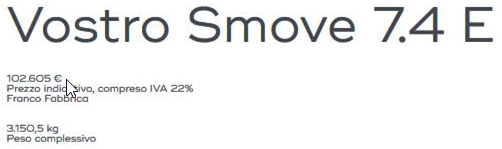

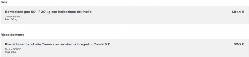

Proprio ieri – per curiosità – ho fatto la configurazione dello Smove 7.4 E con il bombolone da 50KG, con Combi 6 elettrica:
Sto Smove mi acchiappa una cifra – appunto !!
