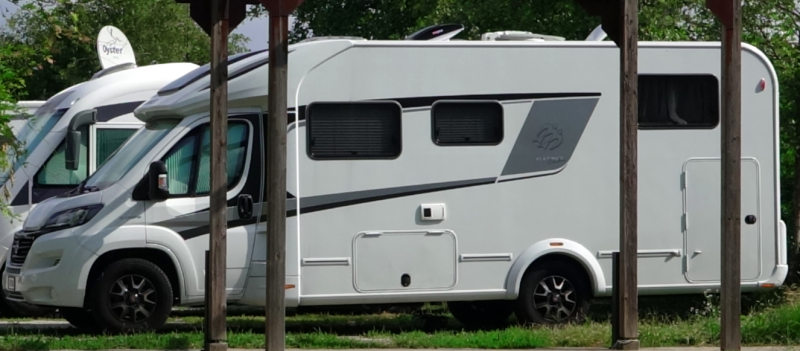

Nella foto si vede dove è il camino rispetto alla finestra

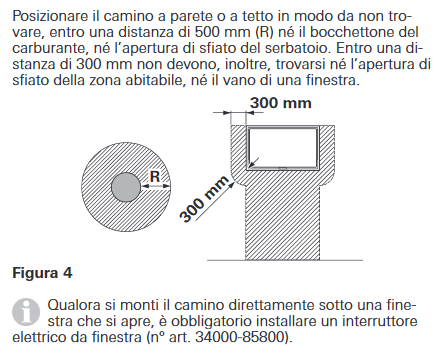

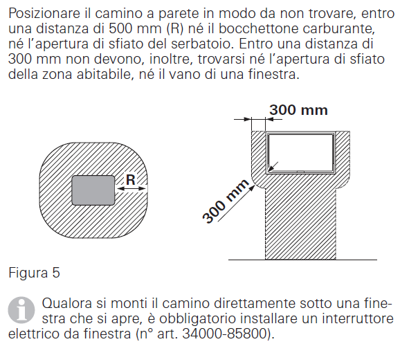

Quell interruttore è previsto dalla Truma e prescritto se il camino si trova in una certa area sotto la finestra , identica sia per combi a gas che per combi diesel.
Questo dal manuale della Combi 6 a gas
e questo dal manuale di installazione della Combi 6 Diesel
praticamente identici calcolando che una ha il camino tondo e l altra rettangolare.
