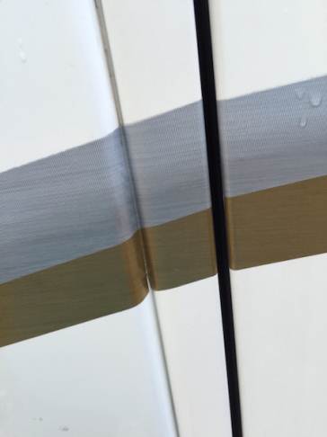

ciao sul mio laika ho gli adesivi che in alcuni punti sono leggermente scollati ma temo che con il tempo vengano via' sempre di più' e farli cambiare in garanzia nn mi va (temo facciamo + danno ad esempio che si noti la differenza di colore ecc.). Ho quindi pensato di incollarli, con un qualcosa tipo bostik,che lasci cioè' poco residuo e sia removibile (attack e' troppo aggressivo,il sikaflex troppo "grosso"),magari tagliandoli sulla piega sportello...consigli?grazie

salve devi provare con un asciugacapelli o se hai dimestichezza con una pistola termica , devi prima togliere ogni traccia di polvere tra la vernice e l'adesivo,se la colla è ancora presente i risultati sono ottimi,al contrario puoi tentare con lo smalto per unghia trasparente usando il pennellino adatto,prima però proteggi l'area non interessata con il nastro di carta adesiva.saluti

spiega spiega....adesivo ce n'è poco posso provare a pulire un po' (c'è della polvere) e phon (evito la pistola termica temo di fare danni) ,ma lo smalto mi manca...usato come colla??

mi spiego se lo scollaggio è recente e la colla non siè seccata del tutto,con il phon a caldo dovrebbe reincollare,lo smalto per incollare le unghia finte  trasparente è un'ottima colla una boccetta costa pochi euri nei negozi cinesi, la devi applicare sull'adesivo senza sbavare utilizza il nastro per delimitare i bordi e usa un pennellino ,buono quello in dotazione nella boccetta dello smalto , ti consiglio di scaldare l'adesivo prima di incollarlo per renderlo più malleabile,ed una volta appiccicato tienilo pressato con del nastro di carta per qualche ora.saluti

grazie pionere ma perdonami,vorrei capire bene
-l'adesivo penso sia un po' secco più' che altro un po' sporco quindi direi di procedere con nuovo incollaggio
-smalto...ma nn e' lo smalto per colorare le unghie?cioe' sai nn sono molto pratico...e' uno smalto per incollare le unghie finte?Il pennello appunto nn e' in dotazione?
-tu dici di scaldare un po' e poi applicare lo smalto delimitando i contorni con nastro carta ed infine incollare?oppure incollare e poi scaldare?
-se dovesse un po' sbavare nn si può' togliere ad esempio con acetone o simili?

lo smalto che intendo io è una colla trasparente che le ragazze usano per incollare delle unghie artificiali sopra quelle naturali,è trasparente io in passato l'ho usato nel modellismo con ottimi risultati , il consiglio che ti suggerisco di riscaldare l'adesivo prima dell'incollaggio è fondamentale per una perfetta adesione,infine meglio evitare l'uso dell'acetone ,è un solvente aggressivo per i colori degli adesivi,meglio procedere facendo attenzione a non imbrattare delimitando l'area con il nastro di carta. saluti e buon lavoro.

Ciao, se il mezzo e' in garanzia non vsdo il perche non li fai sostituire, se fanno un lavoro ha regola d'arte, ti posso assicurare che non vedi la differenza, ( lo faccio di mestiere) visto che il mezzo e' recente.saluti minelik
