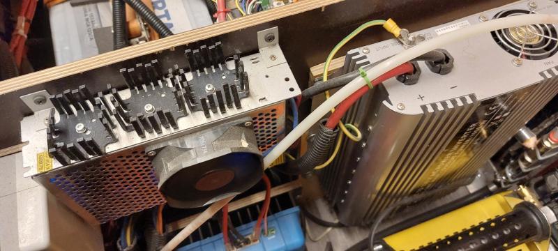

RICARICA
La Batteria come ho gia accennato è una Varta dual Pourpouse da 180A, sono stupito dal suo rendimento di questi anni, certamente ha dei limiti sulla scarica ma per ora va bene
Oggi ho lavorato tutto il giorno sul furgone con il webasto quasi sempre acceso, radio accesa e luci tutte accese, il pannello sotto la tettoia carica poco se ci sono molte utenze attive ma qualcosa carica, stamattina con l'alimentazione staccata era  comunque carica, durante il giorno è scesa perchè caricavo meno di quello che consumavo e con il webasto acceso era arrivata a 12,3 durante gli start, poi dopo gli start risalita a 12,6 ma era gia notte, ho continuato a lavorare e prima di andare a cena era a 12,3, adesso dopo cena sono ritornato un momento sul furgone (tutto spento e niente ricariche) ed era a 12,6... boh!  evidentemente dopo un pò di fatica se rimane a riposo si riprende..
La ricarica della a batteria servizi può avvenire da tre sorgenti, Alternatore, Solare, Rete 230V AC
Ho scelto di caricare da una fonte alla volta ma con la possibilità di caricare sia da alternatore che da solare contemporaneamente con un interruttore manuale (che non uso mai)
A motore acceso: carica l'alternatore attraverso un DC/DC converter da 20A, in questo modo si evitano cariche con correnti eccessive se la batteria dei servizi è molto scarica, visto che l'alternatore ha 150A
A Motore spento: in automatico si attiva la ricarica da solare (il regolatore Victron può essere attivato o disattivato dal D+) con max 20A
A Motore spento e alimentazione da rete 230V AC collegata: l'ingresso del regolatore solare viene commutato verso un alimentatore di rete con ingresso a 230V AC e uscita 48V DC 6A che simula il pannello in pieno sole convertendo i 48V 6A in 20A 14,3V, quindi il regolatore viene utilizzato per la ricarica sia da rete che da solare
A Motore spento: attraverso un tasto in plancia è possibile attivare un rele (Cyrix 230A) che parallela le batterie per la messa in moto di emergenza o a motore in moto per avere a disposizione una corrente maggiore per l'uso dell'impianto di aria compressa per il gonfiaggio degli pneumatici
A motore spento: il cyrix funziona da parallelatore automatico per la ricarica e il mantenimento della batteria motore se è presente una ricarica da solare o da rete
La foto mostra a destra il vecchio inverter che era già nel furgone quando l'ho comprato, un inverter ad onda modificata che usa Antonella raramente per l'asciugacapelli da 600W ma che credo eliminerò a favore di un tubo da attaccare al webasto.
Sostituirò a breve l'inverter con uno piccolo sinusoidale per le elettroniche
A sinistra si vede l'alimentatore di rete con ingresso a 230V e uscita 48V DC 6A che attraverso un relè si collega in automatico all'ingresso del  regolatore quando è presente la 230V AC
Questi alimentatori cinesi funzionano bene ma sono sempre sottodimensionati come raffreddamento, prima che lo modificassi diventava bollente, ho aggiunto una piccola ventola da PC molto silenziosa è tre dissipatori per transistor che lo fanno rimanere praticamente freddo, sotto all'alimentatore il DC/DC per la ricarica da alternatore, questo si attiva solo alla messa in moto, in basso a destra in giallo si intrevede il compressore, il tubo bianco che passa vicino alla ventola è il tubo rilsan dell'aria compressa
Modificato da rubylove il 05/03/2023 alle 06:54:19
