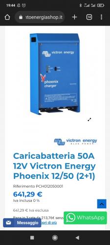

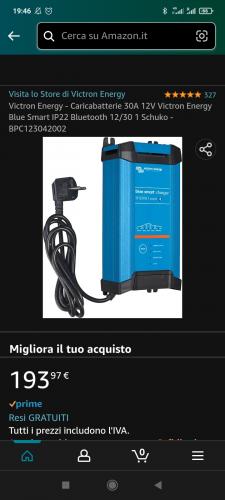

Se si prevede un impianto senza pannelli , caricando tutto sulle batterie, che dovranno essere il doppio, il.caricabatterie 230 da usare la notte dovrà essere di una certa qualità e potenza.. inusuale sui camper. Quindi nella ipotesi di Giuliopgn, una cosa di questo tipo
Se contribuisce il solare anche per metà o 2/3 basta un caricabatterie "normale" da 20 o 30A.
Come questi
Screenshot_2023-03-10-19-46-32-333_com_android_chrome.jpgScreenshot_2023-03-10-19-46-09-173_com_amazon_mShop_android_shopping.jpg

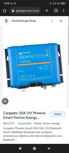

Non ho mai capito perché il victron Phoenix Smart costa più del doppio del Blue Smart.
L unica differenza sembra solo la presenza o meno della spina schuko. Dalle app sembrano uguali.
Se qualcuno che me sa di più mi può illuminare smiley

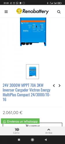

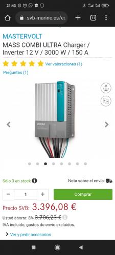

dovendo creare questo impianto ex novo e prevedendo di caricare da 220 v per poi riconvertire a 220 tramite inverter per alimentare il condizionatore, potrebbe essere una buona idea (per migliorare l'efficienza) usare accumulatori a più alto voltaggio rispetto ai soliti 12v?

Inserito il 10/03/2023 alle: 21:36:06
In risposta al messaggio di rsk3 del 10/03/2023 alle 21:19:51
Io vi ringrazio per il vostro aiuto. Con il vostro contributo potremo valutare con cognizione di causa le proposte che ci faranno gli installatori che interpelleremo.A parte il dimensionamento di inverter, batterie, cavi
e caricabatterie. Mi viene un altro dubbio:dovendo creare questo impianto ex novo e prevedendo di caricare da 220 v per poi riconvertire a 220 tramite inverter per alimentare il condizionatore, potrebbe essere una buona idea (per migliorare l'efficienza) usare accumulatori a più alto voltaggio rispetto ai soliti 12v?
Si sarebbe una buona idea per ciò che riguarda il.clima.
Per l efficienza e per usare cavi molto più sottili, magari in 48v.
Ma poi il furgone non avrà nulla a 12v? E si dovrà rinunciare alla carica da alternatore (che è a 12v)... O mettere un DC DC 12/24  da alternatore e poi un DC DC 24/12 per eventuali altre utenze.
Per eventuali pannelli per ridurre notevolmente il consumo ogni giorno,non c'è problema perché i regolatori sono 12 e 24 e anche 48.
Inoltre si può usare un regolatore di metà corrente e quindi metà del costo.
Così come un caricabatterie meno costoso.

Mastervolt è un marchio "di alta gamma"che ho conosciuto per la barca di un amico dove abbiamo sistemato delle cose.
Ma il prezzo è superiore a victron.
Qui puoi capire perché dicevo che caricare tutto sul caricabatterie, ha un costo non indifferente dello stesso.
Un caricabatterie da 150A + inverter 3kwsurprise
E anche un multiplus victron 3kw+ 70A Cb non è regalato
Può essere che con un inverter separato e Cb separato si risparmia..oppure no.. bisogna valutare le ipotesi.
Ed è possibile che ci siano marchi con cui spendere meno di 1000 euro pur con prodotti affidabili.
