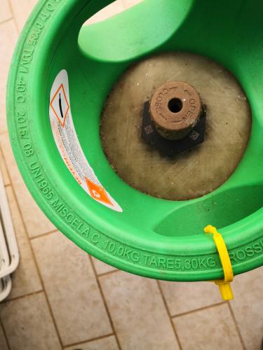

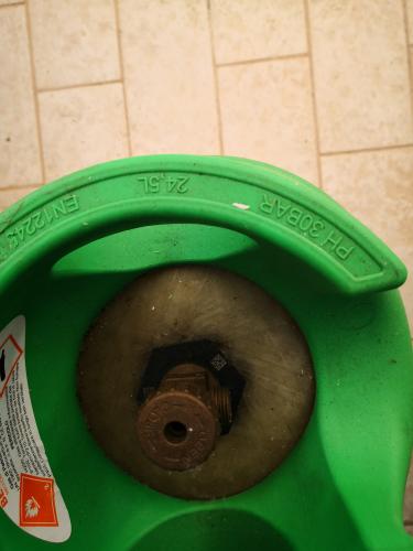

Ciao,come ti ha già suggerito Lastrofa,posso aggiungere che:se leggi sul bordo della beyfin troverai la tara di 5,3 kg e 24,5 litri,quest’ultimo è la massima capacità di contenuto,che per ragioni di sicurezza non dovrebbe mai avvenire,perche’il gas (liquido)si modifica e varia di volume a seconda della temperatura.La bombola anche se fosse meta’e’sempre al 100%,cioe’50 liquido e 50 nello stato gassoso(che e’quello che noi utilizziamo)ma mentre lo stato gassoso è comprimibile,lo STATO LIQUIDO NO,ecco perché di solito,al momento del riempimento della bombola(che è nello stato liquido)va riempita all’80% circa.In poche parole il vero pericolo e rischio di esplosione di una bombola potrebbe avvenire quando viene caricata al massimo a basse temperature e poi passa a temperature più elevate(vedi escursione termica o esposizioni al sole)lo stato liquido aumenta di volume e non trovando lo spazio per espandersi potrebbe scoppiare.Se la beyfin e’completamente vuota al max ci andrebbero 20 litri per stare in sicurezza.Chiedevi infine se una bombola e’utilizzabile fino in fondo?SI !se il regolatore di pressione e’ok e se la temperatura non e’inferiore a -2 circa per il gpl(butano propano)se è solo propano allora ok fino a -40

Dico la mia, ed è un ragionamento per logica, quei 24.5 presumo è il contento totale in volume della bombola espresso in litri, credo che se ne metti 24.5 di litri di gas se non scoppia avviene di peggio, mandi gas allo stato liquido nell'impianto se hai un regolatore semplice.
Il ragionamento viene dall'analisi del peso specifico del gas che è 0.530 kg per ogni litro, quindi per fare 10kg di gas bisogna versarne max 19 litri.
Pertanto quella differenza tra i 19 litri ai 24.5 litri (quelli da te indicati), sarebbe lo spazio superiore dove traguardando la bombola in alto non vedi il liquido, è proprio lì che gasifica, ovvero da liquido diventa gassoso.
 con il gas non si scherza, anche se si hanno le debite conoscenze. IMG_20210114_110925.jpgIMG_20210114_110919.jpg

Se la bombola è 24,5L , ci si puo mettere 80% cioè 19,6 litri circa (penso si possa arrorondare a 20Litri = 10kg circa)
Ovviamente se ce ne è gia, meglio fare tutti i conti in Kg, perchè l unico modo per sapere quanto ce ne è è pesare la bombola, detrarre la tara, e si sa quanto ce ne è. Si aggiunge quindi la quantità per arrivare ai 10kg e non di piu.

Infatti è come affermi, specie con una metallica l'unico modo è la pesatura.
con quella in vetroresina trasparente ci si può regolare con il livello a 1.5cm sotto il punto trasparente superiore, è anche un modo per verificare se ti hanno messo meno o più gas.
