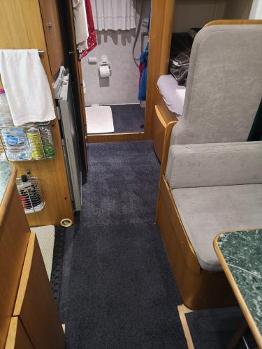

è l'eterna questione LA FRETTA . sul mio pavimento ho linoleum da 3/4mm alta calpestabilità x essere al sicuro , ma poi ho deciso di metterci della moquette a metro x tappeti fai da te , è fine e con poco pelo e sotto è in gomma x non spostarsi , scelta felice ci cammini in inverno a piedi nudi zero problemi x la pulizia la levo e la lavo a terra con scopa x giardino grana grossa . quando hai deciso x il PVC sei stato poco preciso con le sagoma e al taglio probabilmente hai ecceduto e quindi il risultato è un ....  . personalmente quando faccio un lavoro che DEVE essere di precisione ( x pavimento camper lo DEVE ESSERE ) ci metto impegno e ZERO FRETTA provando varie volte x una sicurezza certa ,comunque anche se ci metti quei bordi che ti hanno evidenziato il lavoro sarà sempre una RAPPEZZATURA e l'occhio ci cadrà li' , x la questione PESO probabilmente rispetto a me hai risparmiato un 4/5 kg ma se ne è valsa la pena ....  .
è in gomma x non spostarsi , scelta felice ci cammini in inverno a piedi nudi zero problemi x la pulizia la levo e la lavo a terra con scopa x giardino grana grossa . quando hai deciso x il PVC sei stato poco preciso con le sagoma e al taglio probabilmente hai ecceduto e quindi il risultato è un ....  . personalmente quando faccio un lavoro che DEVE essere di precisione ( x pavimento camper lo DEVE ESSERE ) ci metto impegno e ZERO FRETTA provando varie volte x una sicurezza certa ,comunque anche se ci metti quei bordi che ti hanno evidenziato il lavoro sarà sempre una RAPPEZZATURA e l'occhio ci cadrà li' , x la questione PESO probabilmente rispetto a me hai risparmiato un 4/5 kg ma se ne è valsa la pena ....  .  carlo

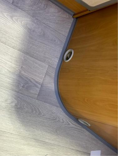

Ovviamente mi sarebbe piaciuto piu' preciso, ma non mi importa particolarmente. E' solo una cosa per non ammaccare il pavimento troppo facilmente. Visto che il camper lo uso per andare in spiaggia, l'unica cosa che mi importa e' che sotto non ci vada la sabbia. Alla fine, credo che utilizzero delle "L" in plastica (o altro materiale) incollato solo al linoleum e solo appoggiato al mobilio... se si rovina il linoleum a protezione del pavimanto non importa.

allora dovresti mettere quella tipologia che ti ho detto , si trovano in quasi tutte le ferramenta normali , è robusto è ottimo x la sabbia lo sbatti un pò e sei a posto e con la gomma sotto in caso di caduta di articolo pesante non rovini niente lei assorbe il colpo . poi come in tutte le cose sei tu a scegliere cosa e come .

Non lo sto incollando, infatti. Cosi' potro' sostituirlo o pulire sotto se necessario. Comunque, ho cominciato a tagliare dei profili in pvc per fare tutti i bordi ed una volta finito, lo incollero' solo sul linoleum. In questo modo evito di sporcare o rovinare i mobili e sara' piu semplice sostituire o rimuovere il linoleum. Non sono tagliati in modo perfetto... mi basta che facciano da "sponda" per la sabbia.

ottimo . avere dei tappeti tagliati minuziosamente x rendere il pavimento un ORGOGLIO PERSONALE non ha prezzo inoltre la facilità di levarli e lavarli in ogni circostanza lo si debba fare è sinonimo di praticità unita a una sicurezza in caso di caduta accidentale di qualcosa di pesante e ... non dimentichiamoci che è un ottimo isolante contro il freddo del pavimento che lo apprezzerai ancora di piu in inverno . e x finire ha un costo accettabilissimo il che non guasta .
