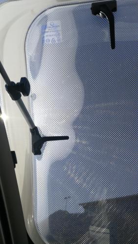

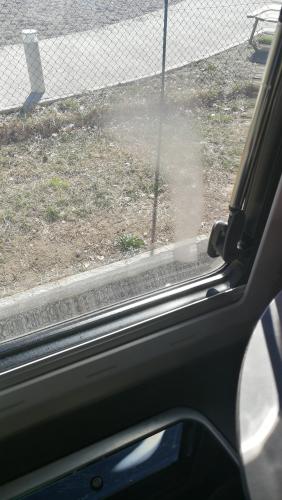

come vedete in foto ho un po' di condensa all'interno di due finestre una è polyplastic e l'altra è dometic .
Quello che chiedo gentilmente è se questo problema è considerato un difetto di fabbrica e quindi con diritto di sostituzione oppure se me le devo tenere così come sono perché non viene riconosciuto.
grazie mille a tutti smiley

Ciao a tutti  come vedete in foto ho un po' di condensa all'interno di due finestre una è polyplastic e l'altra è dometic . Quello che chiedo gentilmente è se questo problema è considerato un difetto di fabbrica
e quindi con diritto di sostituzione oppure se me le devo tenere così come sono perché non viene riconosciuto.  grazie mille a tutti  Andrea KEA P68
Secondo me tutte lo fanno anche perchè poi va via. Allo stesso modo succede nelle auto rimaste fuori la notte e alla mattina col primo sole per via dell'effetto serra i vetri sono bagnati all'interno. Poi va via.
laugh ciao
Grazie ..  ma
penso che sia un difetto ...sul precedente camper non era presente .
Anche perché dovrebbero essere a tenuta stagna ma qui non e così .
​​​​​​In qualche modo è entrata dell'umidità mi chiedo se durante l'incollaggio in fabbrica  oppure tramite qualche micro fessura che ora c'e' e che magari peggiorerà nel tempo .

In risposta al messaggio di lupindo del 12/03/2019 alle 17:38:37
Una caravan, tre camper, diciannove finestre di marche diverse. Mai avuto condensa.

 ciao  Grazie ..  ma penso che sia un difetto ...sul precedente camper non era presente .  Anche perché dovrebbero essere a tenuta stagna ma qui non e così .  ​​​​​​In qualche modo è entrata dell'umidità mi chiedo se durante l'incollaggio in fabbrica  oppure tramite qualche micro fessura che ora c'e' e che magari peggiorerà nel tempo .
le finestre non sono stagne e sigillate, altrimenti salendo e scendendo di quota si gonfierebbero e romperebbero. Se ci guardi hanno sempre dei fori con un tappino che però permette il passaggio dell aria.
Se hai molta condensa in camper (molte persone, la cucina, tutto tappato) , poi l aria umida la trovi anche dentro alle finestre.
Quando batte il sole, scaldandosi, fa un alone di condensa che poi se ne va.
In inverno, bisogna sempre tenere gli oblo in fessura e fare andare la stufa senza risparmio, così non si forma umidità e condensa interna che non fa bene alle persone e ancora peggio al camper.

le finestre non sono stagne e sigillate, altrimenti salendo e scendendo di quota si gonfierebbero e romperebbero. Se ci guardi hanno sempre dei fori con un tappino che però permette il passaggio dell aria. Se hai molta condensa
in camper (molte persone, la cucina, tutto tappato) , poi l aria umida la trovi anche dentro alle finestre. Quando batte il sole, scaldandosi, fa un alone di condensa che poi se ne va. In inverno, bisogna sempre tenere gli oblo in fessura e fare andare la stufa senza risparmio, così non si forma umidità e condensa interna che non fa bene alle persone e ancora peggio al camper.
smiley
Lo trovo strano perché non mi è mai successo con il vr precedente knaus con le polyplastic .
ora mi ritrovo con questo problema che considero difetto ma posso sicuramente sbagliarmi ... Non è per via della umidità interna questo te lo posso assicurare

Lo trovo strano perché non mi è mai successo con il vr precedente knaus con le polyplastic . ora mi ritrovo con questo problema che considero difetto ma posso sicuramente sbagliarmi ... Non è per via della umidità interna questo te lo posso assicurare
Prova a chiedere al concessionario cosa ne pensa, comunque anche sulle mie succede la stessa cosa.

Provo a chiedere chiarimenti al conce .. È che vorrei avere le idee chiare sul da farsi prima di inviare lamentele laugh

A mio modesto parere, la condensa interna non é una cosa regolare. La camera interna deve essere stagna, solitamente ha solo due piccoli fori sul foglio interno in basso, chiusi con uno speciale tappino, che servono per compensare la pressione interna. Quando vengono realizzate, le finestre non hanno aria umida all'interno; se il fatto si presenta, é segno che in qualche punto l'accoppiamento dei due fogli ha ceduto, e un po' di acqua é entrata. Con l'irraggiamento solare si crea subito vapore interno, si deve provvedere ad individuare l'infiltrazione , altrimenti comparirá sempre e alla lunga andrá a creare aloni interni.
Se il camper é in garanzia, chiederei senza indugio la sostituzione della finestra.
Anni fa mi si presentó il problema su un vecchio mansardato, ovviamente fuori garanzia. Si puó ovviare, ma é un lavoro non facile.
Personalmente ho fatto cosí: smontata la finestra, ho tolto i tappini, ho allargato il due fori esistenti, molto cautamente, con varie punte da trapano, fino araggiungere la misura di mm.12; ho poi iniettato del detersivo lavavetri allungato con acqua distillata, per lavare alla meglio l'interno che si era macchiato col tempo. Con un po' di pazienza, ho ottenuto un risultato soddisfacente. Dopo aver tolto il grosso dell'acqua interna, ho convogliato, tramite un imbuto, dell'aria calda di un phon attraverso ciascun foro, fino ad asciugare totalmente l'interno. In quell'occasione, si é evidenziato il punto di distacco tra i due fogli di plexi, quasi invisibile prima, e che ho provveduto a sigillare con attak, il quale si é infilato facilmente nella microfessura. Ho quindi tappato i buchi allargati con due tappini a misura nuovi, ai quali ho praticato due fori con uno spillo, per assicurare la compensazione di pressione, ma impedire l'ingresso di eventuali insetti.
Ovviamente sono operazoni da farsi d'estate, meglio sotto un bel sole e con tempo secco. La condensa non si é mai piú ripresentata.
compensare la pressione interna. Quando vengono realizzate, le finestre non hanno aria umida all'interno; se il fatto si presenta, é segno che in qualche punto l'accoppiamento dei due fogli ha ceduto, e un po' di acqua é entrata. Con l'irraggiamento solare si crea subito vapore interno, si deve provvedere ad individuare l'infiltrazione , altrimenti comparirá sempre e alla lunga andrá a creare aloni interni. Se il camper é in garanzia, chiederei senza indugio la sostituzione della finestra. Anni fa mi si presentó il problema su un vecchio mansardato, ovviamente fuori garanzia. Si puó ovviare, ma é un lavoro non facile. Personalmente ho fatto cosí: smontata la finestra, ho tolto i tappini, ho allargato il due fori esistenti, molto cautamente, con varie punte da trapano, fino araggiungere la misura di mm.12; ho poi iniettato del detersivo lavavetri allungato con acqua distillata, per lavare alla meglio l'interno che si era macchiato col tempo. Con un po' di pazienza, ho ottenuto un risultato soddisfacente. Dopo aver tolto il grosso dell'acqua interna, ho convogliato, tramite un imbuto, dell'aria calda di un phon attraverso ciascun foro, fino ad asciugare totalmente l'interno. In quell'occasione, si é evidenziato il punto di distacco tra i due fogli di plexi, quasi invisibile prima, e che ho provveduto a sigillare con attak, il quale si é infilato facilmente nella microfessura. Ho quindi tappato i buchi allargati con due tappini a misura nuovi, ai quali ho praticato due fori con uno spillo, per assicurare la compensazione di pressione, ma impedire l'ingresso di eventuali insetti. Ovviamente sono operazoni da farsi d'estate, meglio sotto un bel sole e con tempo secco. La condensa non si é mai piú ripresentata.
smiley
Sono d'accordo con te ... Dato che sono in garanzia invierò foto e mail al conce in modo che provveda alla sostituzione . Penso anche io che il problema peggiorerà nel tempo se non si interviene .
