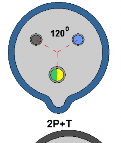

Può sembrare una banalita ma, prova a controllare i cavi 230V nel camper a cominciare dalla presa esterna.
Assicurati che la fase nel differenziale magnetotermico sia collegata al morsetto sinistro, sulla presa esterna invece,
Assicurati che la fase sia collegata al contatto destro in alto.
Nella prolunga sarà lo stesso,  nella presa la fase deve risultare al foro sinistro
mentre nella spina sarà sullo spinotto destro, uguale a quella esterna al camper, come indicato sopra.

Può sembrare una banalita ma, prova a controllare i cavi 230V nel camper a cominciare dalla presa esterna. Assicurati che la fase nel differenziale magnetotermico sia collegata al morsetto sinistro, sulla presa esterna
invece, Assicurati che la fase sia collegata al contatto destro in alto. Nella prolunga sarà lo stesso,  nella presa la fase deve risultare al foro sinistro mentre nella spina sarà sullo spinotto destro, uguale a quella esterna al camper, come indicato sopra. Ciro.
Allora... io credo di aver capito cosa mi stai dicendo di provare a fare, mi sembra una cosa senza senso ma forse sono io che con la AC non ci capisco proprio niente. Girerò il testo del tuo post direttamente all'amico che mi ha montato tutto e vediamo cosa mi dice anche perchè ha un caratterino non da poco... potrebbe pure insultarmi laugh
Chiedo perchè sono una capra (anche perchè io ero rimasto che la terra va con la terra ma fase e neutro sono cablabili in qualsiasi modo dato che appunto la corrente è alternata... ma forse come ho detto sopra io non ho mai capito nulla di sta roba)... non otterrei lo stesso risultato se ruotassi l'inserimento della shuko dell'alimentatore? (abbiamo evitato di tagliare il cavo dell'alimentatore e abbiam messo una shuko femmina che proveniva dalla zona "sottosedile" dove era posizionato il vecchio caricabatterie nordelettronica e dove ovviamente arriva la 220V proveniente dalla presa esterna), so che potevamo rifare l'intera linea ma come dico sempre quella sarà una linea che userò a dir tanto 2 volte l'anno... non valeva la pena perder tempo a rifare tutto.
