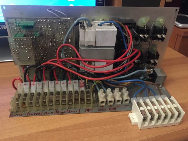

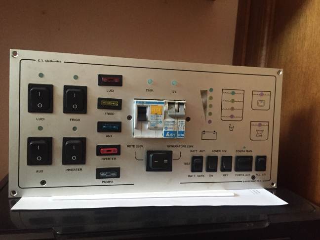

Questa sopra è la mia centralina che comanda il tutto, altre centraline non ce ne sono, in foto anche il particolare del relè

- centralina non c'è lo, o meglio è una via di mezzo (si vede nella foto sopra)

Rabbrividisco a vedere l'interruttore dell'inverter sulla centralina, a meno che non sia di potenza esigua (qualche decina di watt) così si rischia. Ma poi a che ti serve l'inverter, a tutt'oggi si trovano alimentatori da auto per qualunque cosa dai pc ai tablet e per le macchine fotografiche, e soprattutto per i cellulari, anche le tv e i decoder ci sono a 12 volt, per me è un inutile complicazione e spreco di energia.

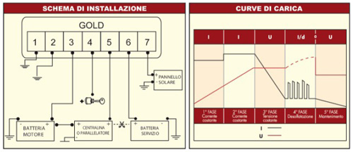

Ciao Davide, allora ho trovato qualche schema di collegamento per il power service, se è questo che dicevi, il power service gold non carica la batteria motore, e dopo aver finito la curva di carica, entrano in mantenimento.
Il ctek vedo ha anche il tasto "mode" per scegliere le modalità, quindi è automatico oppure devi sempre selezionare la modalità?
 mentre il power service è tutto automatico, aggiungendo poi altri 2 prodotti iManeger soprattutto riesci ad aumentare di più credo le possibilità di caricare e controllare le batterie o sbaglio? (almeno leggendo su interne) c'è anche il Power switch oltretutto.
più che altro cerco un carica batterie più completo possibile da contenere i costi al massimo, anche se comunque ctek mi sta incuriosendo e non poco :) anche perché se dovessi spendere 3-400€ o più li vorrei spendere una sola volta per un carica batterie davvero serio che ne vale la pena, e che duri una vita praticamente anche se dovessi aggiungere 100-200€ in più non importa, ma deve valerne la pena. Per aver oltretutto un sistema di carica intelligente, autonomo, completo e sicuro al 1000%

Il ctek col tasto mode è quello per la carica con la 220 Volt, cito il manuale:". La modalità selezionata viene salvata in una memoria del caricabatterie e rimane memorizzata anche quando questo viene scollegato dalla batteria e dalla rete elettrica."
Quello schema che ti ho postato prevede il primo apperecchio in alto per la carica a 220Volt il secondo si occupa della carica a 12 Volt e col pannello il terzo fa la gestione delle batterie e dei carichi.
Io ti sconsiglio i vari iManager o gestori delle batterie di servizio, basta metterle in parallelo con un fusibile per ogni batteria più vicino possibile ai morsetti (ci sono morsetti col fusibile incorporato) e sei a posto.
Per il frigo devi mettere un relay che commuta l'alimentazione da quella delle batterie servizi alla batteria motore quando eccitato dal d+ dell'alternatore.
Praticamete col contatto comune vai al frigo, col normalmente aperto all'alternatore, col normalmente chiuso alle batterie servizi e il d+ lo usi sul contatto della bobina, l'altro contatto della bobina naturalmente va a massa.
Ma se monti il sistema ctek non ne hai bisogno, lo smartpass lo fa automaticamente, da quello che si legge sul manuale, quindi ti basta collegare lo smartpass alla tua centralina e non ti devi preoccupare più di nulla, per quello che ti consigliavo i ctek perché li monti come da loro schema e non devi mettere nessun altro apparecchio per caricare la batteria motore, collegare le utenze alla batteria motore quando in moto, collegare il pannello e controllare che la batteria servizi non si scarichi troppo.

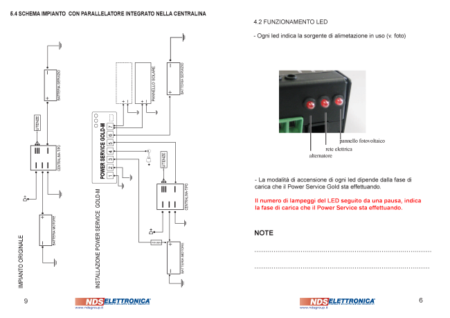

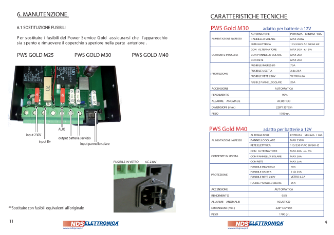

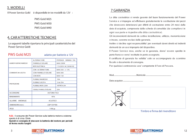

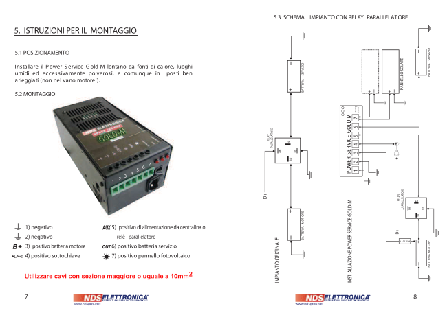

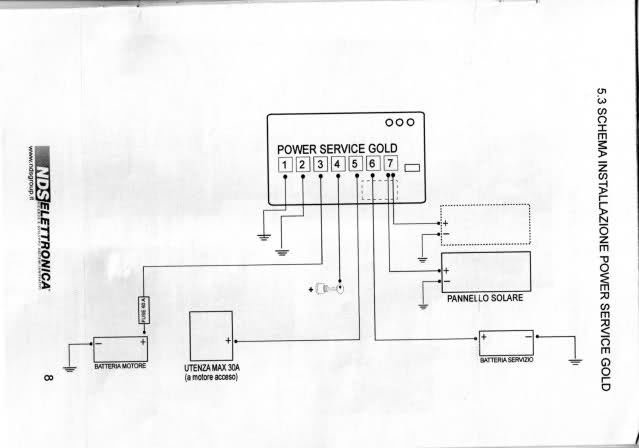

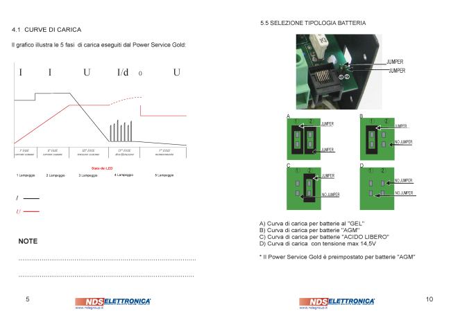

Ciao Davide, qua sotto ti metto le foto del manuale del power service cosi da poter far un confronto con il ctek e trarre una conclusione, anche se sono quasi sempre più orientato verso ctek (preferisco non inserire vari relè e varie), preferisco che ci pensi il carica batteria, ma se sono al pari in quel caso meglio risparmiare.

Inserito il 12/09/2016 alle: 19:01:08
Chiesto oggi in fiera allo stand, il power service non carica la batterie motore, non ha un sistema per salvare la batteria servizi dalla scarica profonda, l'unica cosa che sembra che l'uscita aux venga collegata all'alternatore quando il motore è in moto.
Quindi se vuoi mettere il power service devi aggiungere i due apparecchi per salvare la batteria (es. nds battery saver) e per parallelare le batterie (diodo/resistenza o cbe csb2)
