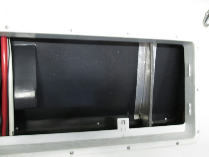

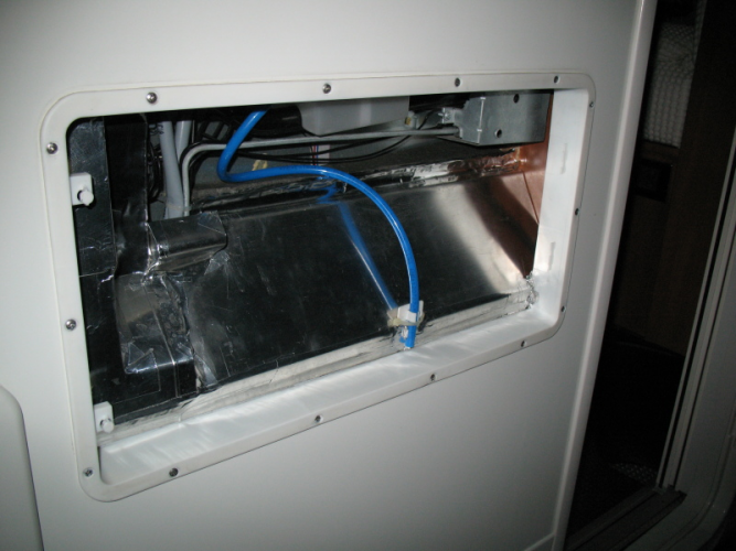

Come indicato da Ecostar
ecco le mie modifiche fatte su Laika
sia prima sul 720 e ora sul 8010
con risultati strabiliant
(ultimo esempio settimane scorse  ,in pieno sole per 10 gg a 35 -38° esterni )
a solo 2 tacche della regolazione
le bottiglie in basso sono "gelide"
e i gelati sopra durano settimane.
In basso:
-Copertura completa delle parti elettriche
da spruzzi e acqua con lamierino alu
-Scarico troppopieno vashetta evaporazione
e il piano inclinato aiuta la laminazione aria
In alto :
Setto separazione fumi scarico
dalla zona tubiera raffreddatori
che si infila verso il basso quasi
fino  al bruciatore  !
Così da non lasciare trasmettere il calore
ai tubi vicini che devono raffreddare .
Il tutto visto ed approvato con "lode"
da tecnico Dometic a BadWaldsee trovato
per caso presso Museo Hymer mentre
faceva assistenze.

Inserito il 07/07/2023 alle: 11:19:53
In risposta al messaggio di luksich del 07/07/2023 alle 10:58:11
Ciao Franco! Trovo estremamente interessante il tuo progetto. Se ho ben capito il segreto sta nel separare nettamente tutta la colonna che va dal bruciatore alla sommità del camino rispetto a tutto il resto (griglie di evaporazione
ecc). Penso che la parte più complicata sia dimensionare  il setto di separazione (e poi l'inserimento dalla griglia superiore, oltre poi il fissaggio, visti gli spazi ridottissimi anche solo per farci passare le mani...almeno sul mio camper). Materiale alluminio, giusto? Immagino vendano fogli sagomabili, eventualmente quale spessore consigli? Non ho capito il tubetto di scarico troppo pieno della vaschetta di evaporazione (finora non l'avevo presa in considerazione, non so nemmeno se abbia un foro di troppo pieno...sorry). Ultima domanda (abuso della tua pazienza...): a setto di separazione inserito, la ventolina inferiore che montai a suo tempo ritorna ad avere un senso? Chiaramente quella superiore che c'è nella foto la smonterò. La situazione odierna dietro alle griglie nelle foto che allego.
Si alluminio da 1 mm  sagomato e
in due pezzi  scorrevoli èer arrivare in basso
fissaggio con poca colla e nastro adesivo in alluminio
Vaschetta : il foro va fatto 1 cm sotto il bordo superiore
piccolo diam 7 per infilare a pressione un tubetto rilsan da 8 mm.
evita che se si dovesse riempire l'acqua vasa a cadere sulle parti elettriche.angry
La copertura inferiore  sulle parti elettriche evita che durante il viaggio
possa entrare acqua durante i temporali o facendo  il lavaggio esterno.
di sicuro ai collegamenti bene fnon fa.
Nel tuo manca in alto un deviatore curvo che indirizzi il flusso verso la griglia
il tutto "squadrato" ne riduce la velocità.
La ventolina , vedi se la resa migliora dopo aver fatto i  lavori e levala se non serve .
Modificato da franco49tn il 07/07/2023 alle 11:25:50

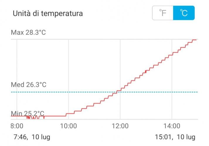

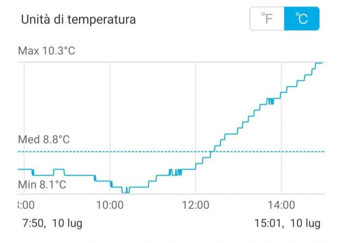

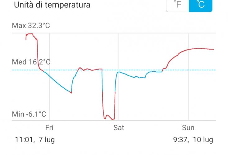

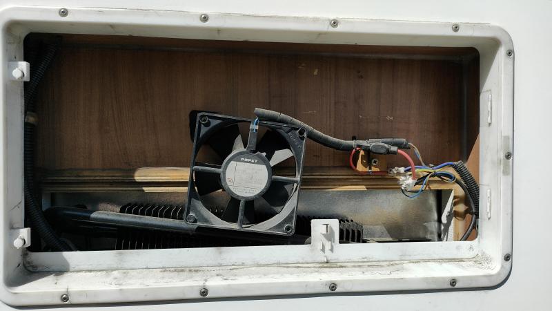

Inserito il 10/07/2023 alle: 13:09:10
In risposta al messaggio di ecostar del 07/07/2023 alle 18:15:51
Mi pare che da fermo con la fonte 230V non hai mai riscontrato quella tipologia di anomalia , idem anche con la fonte 12V in movimento , se così fosse escluderei  un parziale o totale occasionale ostruzione dei capillari ma se malauguratamente lo fosse sarebbe un bel casino , dammi conferma se con quelle due fonti è tutto ok
IMG_20230710_133436.jpgHo usato il camper questo w.e. con temperature variabili da 23°C a 34°C. Il frigo si è comportato in maniera abbastanza schizzofrenica. Ho inserito inizialmente un termometro bluetooth all'interno  sia del frigo che del freezer, per poter monitorare la temperatura interna in maniera continua e senza aprire le porte. Nel frattempo ho acquistato una seconda sonda, arrivata ieri sera, in modo da avere stabilmente e poter seguire passo passo l'andamento delle temperature nelle due celle e tentare di decodificare il comportamento. Potrò dare risultati più ordinati tra qualche giorno, provando a diversi livelli di regolazione. per ora posso solo dire che con regolazione a 5, il frigo acceso venerdì alle 18.30 da 30°C è sceso gradatamente fino ai 6°C la mattina alle 7.30. Poi in autonomia ha deciso di risalire, alle 8.20 come si evince dai grafici e dal foglio excel era già 12.5°C. A quell'ora ho acceso il motore e ho viaggiato fermandomi verso le 10: temperatura salita fin quasi i 17°C. Stabilizzandosi su quel valore per tutto il giorno, almeno fin dopo la mezzanotte. Notare che la parete esterna è stata sempre all'ombra. Tra le 18 e le 22.30 ho spostato il termometro nel freezer, temperatura nelle quattro ore ore tra -4°C e - 6°C. A quel punto ho rimesso il termometro  nuovamente nella parte frigo, spostando la regolazione a 1 per capire cosa e come cambiava: praticamente nulla, 15° (scesi a 13° durante la notte) praticamente stabili fino al pomeriggio alle 16, ora in cui ho rimesso in moto per il ritorno. Da lì, la temperatura interna ha iniziato a salire, e non ha invertito il trend nemmeno dopo aver arrestato il motore e quindi col frigo a gas, stabilizzandosi a 25°C. Provo ad allegare gli screenshoot da cui ho tratto  ciò che ho appena riportato. Francamente sono assai sconsolato. E adesso la fiammella si sente per bene, quando accende. (PS Purtroppo della tabella excel ho fatto lo screenshot, ma dubito si riesca a leggere). In questi giorni continuerò le prove, il frigo è acceso con le due sonde all'interno. andamento%20temperatura%207-10lug23.png
Maurizio

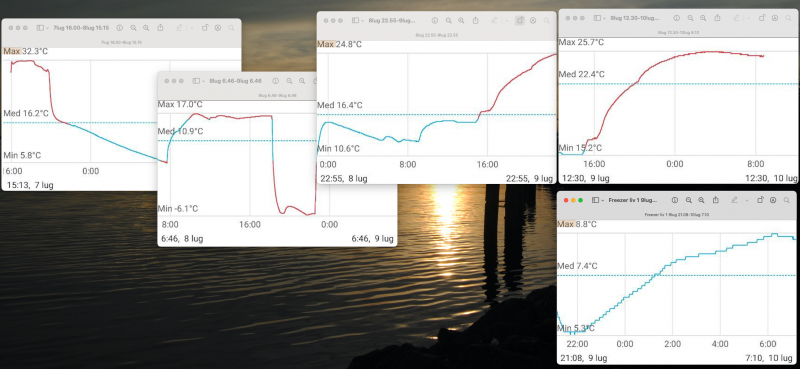

Inserito il 10/07/2023 alle: 15:24:15
Andamento temperatura interna di frigo e freezer dalle 8.00 di oggi alle 15.00. Regolazione frigo su tre ( 3 linee su 5). Il freezer sta a + 10°C , il frigo a + 28°C, griglia interna del frigo praticamente calda. Temp. int. camper 38°C, esterna 34°C, parete frigo all'ombra da mezzogiorno.
Maurizio

Inserito il 11/07/2023 alle: 00:34:07
Maurizio purtroppo non ci siamo ancora ma ci arriveremo , se la fiammella è regolare è nel cilindro camino è presente la classica spirale elicoidale da quel lato non dovrebbero esserci problemi , a questo punto l'aomalia potrebbe essere sul sensore temperatura posto tra le lamelle dell'evaporatore interno del reparto frigo
oppure come ha ben riciordato Giovanni potrebbe essere che si è rotto il perno della manopola di regolazione tra manopola e trimer in scheda quindi la regolazione potrebbe essere su valori bassi e con quel perno rotto non è possibile nessuna regolazione , la rottura di quel perno è successa anche a mè sul frigo del precedente camper ma prima di arrivarci ho perso un po di tempo con qualche imprecazione , ero in viaggio e quando stanai l'anomalia momentaneamente girai il trimer con un piccolo giravite poi successivamente risolto brillantemente sostituendo il perno
Mario

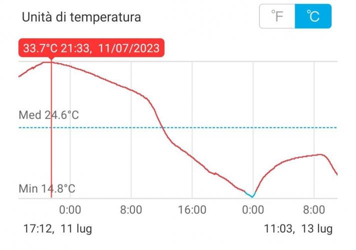

Inserito il 13/07/2023 alle: 15:22:18
In risposta al messaggio di luksich del 13/07/2023 alle 15:15:13
Purtroppo non conosco il frgo costruttivamente, ma immagino che il sensore temperatura all'interno del frigo sia unico per le tre modalità di funzionamento (o sbaglio?). Stessa cosa, immagino, riguardo alla regolazione della
scheda elettronica (correggetemi se sbaglio). Ma allora, perchè a 220 Volt va alla grande? Avevo qualche dubbio a riguardo, visto che nei tre giorni di prova a gas alla massima potenza si era stabilizzato a +16°C (sopra lo zero) comparto freezer, e a temperatura ambiente il frigo. Allora da ieri mattina ho messo il camper nel cortile condominiale allacciato alla 220 V:  alle 9.00 (appena acceso): freezer 18°C / frigo 29°C - alle 11.00: freezer +0.8°C / frigo 27°C - alle 16.30: freezer -7°C / frigo 20°C - alle 23.30 freezer -11.2°C / frigo 15°C. Avrei voluto continuare il monitoraggio (per capire le temperature minime raggiunte - lo sto facendo da stamattina) ma ho dovuto staccare corrente perchè stava iniziando il diluvio ieri sera qui a Novara e avevo la ruzzola della prolunga a terra. E comunque dalla 8 di stamattina, partendo da + 21°C e + 12°C (frigo e freezer rispettivamente) alle 13 erano già  scesi a +16°C e -8°C. Terrò sotto fino a domattina per vedere a quanto arrivano. Ma come è possibile, con bruciatore ed elettrovalvola nuovi, fiammella a posto, spirale elicoidale presente (ho sentito il gancetto mettendo le dita sulla sommità del camino) che a gas il freezer arrivi minimo a +15°C dopo tre giorni ,indipendentemente dalla regolazione, e la griglia del frigo nemmeno accenni a raffreddarsi? Comunque grazie per la pazienza che avete tutti a rispondermi. (è che 3000 € + almeno 250 € di manodopera sono veramente tanti...)
Maurizio

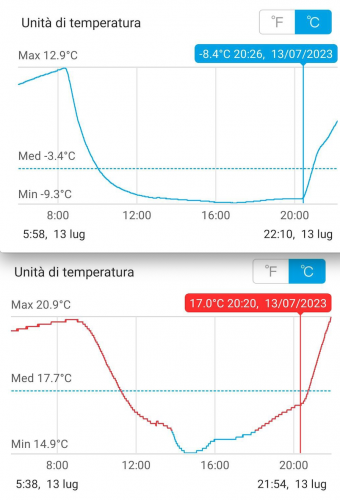

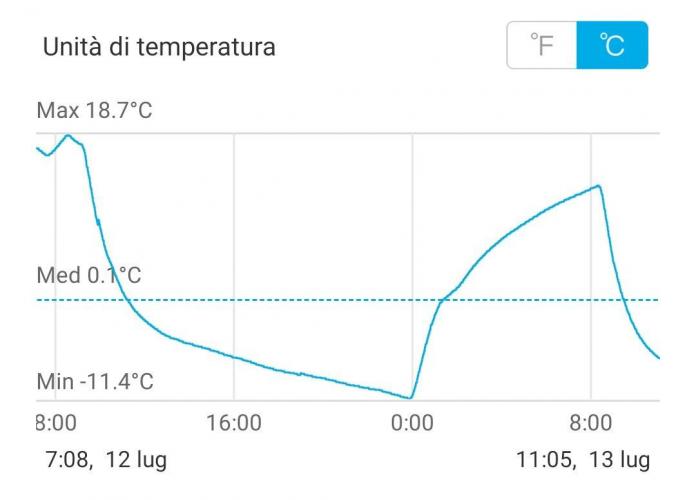

Inserito il 14/07/2023 alle: 11:09:05
Infine queste sono le temperature di ieri di  freezer e frigo. Acceso ieri mattina, volevo tracciare fino a stamattina ma purtroppo qualche buontempone ha staccato la spina (da presa comune, storia lunga...) alle 20 di ieri sera (me ne sono accorto appunto stamattina). Però sembra piuttosto chiaro dal grafico che il freezer si è stabilizzato tra le 13 e le 20 tra i -8°C e i - 9°C (alle 20 e qualcosa hanno tolto corrente). Il frigo non è andato sotto i 15°C (la risalita di 2 gradi fino alle otto credo sia dovuta al sole sulla parete lato frigo). Deduco che anche a corrente ha dei problemi (ma a gas abbiamo freezer a + 15°C e frigo inesistente). Che fare? Mi metto l'animo in pace e stipulo un mutuo per sostituire il frigo?
Maurizio

Inserito il 14/07/2023 alle: 11:35:05
Maurizio purtroppo la situazione del tuo frigo è parecchio difficoltoso gestirla a distanza e per cercare di risolvere bisognerebbe avere il frigo davanti , tuttavia anche se il sensore temperatura tra le lamelle dell'evaporatore è attivo con le 3 fonti energetiche non escludo un suo malfunzionamento occasionale
la prossima volta che rifarai le prove temperature con la fonte gas dopo circa 2-3 ore di funzionameto se riesci misura le temperature sul condensatore posteriore , una sulla parte alta in ingresso lato scambiatore alettato , una sempre lato scambiatore alettato ma in uscita , una sulla parte centrale della serpentina e una sulla parte basse della stessa serpentina prima del bicchiere di recupero condensa
Mario

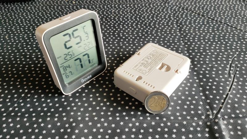

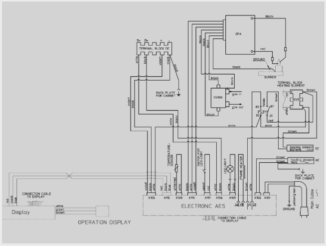

Mario, ho visto che in un' altra discussione hai postato lo schema elettrico del frigo. Ho provato a guardarlo, ma l'immagine ingrandendo sgrana parecchio. Avresti la possibilità di mandarmelo? Grazie schema%20AES.png
Maurizio
ecostar
ecostar
11/01/2007 37554
Inserito il 14/07/2023 alle: 15:58:36
 Esatto per rilevare quelle temperature serve un termometro infrarossi e con 20/30 euro ne acquisti uno non professionale ma per quel che ti serve vanno bene e potrebbe servirti anche per altre occasioni , porcaccia miseria avevo una tabella con i vari valori ohmici di lavoro per quella tipologia di sonde ma non riesco a trovarla , eventualmente contatta Marco (Emme48)
per lo schema elettrico purtroppo ho solo quello preso da internet e se te lo inviassi via mail ingrandendo la foto sgranerebbe comunque
Mario
