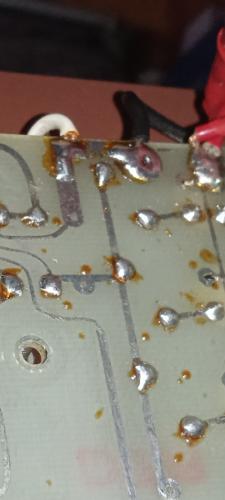

Ehi grazie a tutti! Alla peggio riproduco o faccio riprodurre il circuito e imparo qualcosa...ora pulirò come mi avete suggerito (convinto che non cambia la cosa) e controllo con la lente le saldature.
Si condensatori non ce ne sono mi pare...resistenze si e forse diodi? Ma sinceramente non conosco minimamente la forma dei componenti salvo alcuni tipi di resistenza,uqalche diodo ,MOSFET e appunto i condensatori.
Scusate se insisto ma cosa è una saldatura fredda? Se l.avete detto mi è sfuggito...
A proposito..ora dopo 3 GG fermo funziona perfettamente primo livello sulle grige cucina e secondo sulle grige bagno.
Ahhh le chiare FUNZIONANO SEMPRE BENE.
Differenza: serbatoio sempre pulito senza patine e sensore ad aste immerse e non a bulloni sulla parete..
Può indicare qualcosa?

Ehi grazie a tutti! Alla peggio riproduco o faccio riprodurre il circuito e imparo qualcosa...ora pulirò come mi avete suggerito (convinto che non cambia la cosa) e controllo con la lente le saldature. Si condensatori non
ce ne sono mi pare...resistenze si e forse diodi? Ma sinceramente non conosco minimamente la forma dei componenti salvo alcuni tipi di resistenza,uqalche diodo ,MOSFET e appunto i condensatori. Scusate se insisto ma cosa è una saldatura fredda? Se l.avete detto mi è sfuggito... A proposito..ora dopo 3 GG fermo funziona perfettamente primo livello sulle grige cucina e secondo sulle grige bagno. Ahhh le chiare FUNZIONANO SEMPRE BENE. Differenza: serbatoio sempre pulito senza patine e sensore ad aste immerse e non a bulloni sulla parete.. Può indicare qualcosa?
i diodi sono quelli neri con la banda bianca
quelle con le bande colorate sono resistenze, i colori sono codificati in un codice che esprime il valore della resistenza
Per saldatura fredda si intende che non fa contatto correttamente - o del tutto o più verosimilmente con una resistenza non trascurabile

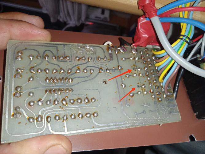

Hunter hai visto che bel esempio ti ha riportato tuzzato?
l'unica saldatura che assomiglia ad una bella saldatura ( perché bella non è neanche quella) è la penultima a destra quella in mezzo a quelle con troppo stagno.

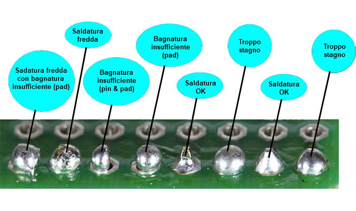

Ehi grazie, si controllerò bene foto alla mano. Molto utile!!
cosa causa la saldatura fredda? A me sembra solo una alterazione superficiale...che conseguenze ha?

Una saldatura fredda è causata da molteplici condizioni.
reofori non puliti e unti.
stoccaggio dei componenti in ambienti umidi o non idonei.
Stagno e flussante non di qualità.
Temperatura del saldatore non adeguata.
tempi di saldatura non idonei.
In parole povere saldare bene è un arte.
a oltre 2000 metri di quota ho visto chiudere una finestra per effettuare saldature cercando di evitare che siano effettuate male o Fredde.
locale riscaldato in piena estate.

Non sempre una saldatura balorda si riconosce a vista.
L'unico modo per essere sicuri è aspirare lo stagno su tutte le saldature e rifarle.
Se trovi chi ha l'apposito aspiratore integrato nel saldatore è un lavoro di 15 minuti,
con l' aspiratore manuale 30.

Se pensi sia l'ossido sui sensori visto che hai la scheda in mano ponticella i cavi e vedi se segna a seconda di come li metti in contatto.
sui componenti, le resistenze sono praticamente eterne, i diodi molto raro ma potrebbe fallire, l'integrato dipende dalla tecnologia ma improbabile.
La causa più probabile è che sia al pelo per fare scattare il comparatore sull'integrato e quindi basta un infinitesimale differenza su una resistenza (magari saldatura fredda) per farlo malfunzionare.

Ok grazie. Io l' ho pulita con il wd40 e lo scottex. Provo alcool e spazzolino. Le piste sono delicate si possono rompere... Cosa significa fredde?
Non è la stessa cosa, devi rimuovere tutte le porcherie e lo spazzolino fa anche una azione meccanica.
Le saldature Fredde sono opache, lo stagno è stato "cotto" dall'uso di saldatori troppo potenti e caldi o dal tempo della saldatura, oppure da una scarsa adesione ai materiali.
Quel circuito è stato saldato con leghe al piombo, adesso il piombo manca dallo stagno ed è peggio fare buone saldature.
La basetta è in vetroresina, le piste non le togli con lo spazzolino dei denti, devi eliminare quelle tracce gialline sopratutto dove ci sono saldature dei circuiti integrati, essendo ravvicinate fanno resistenza bassa.
