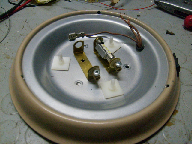

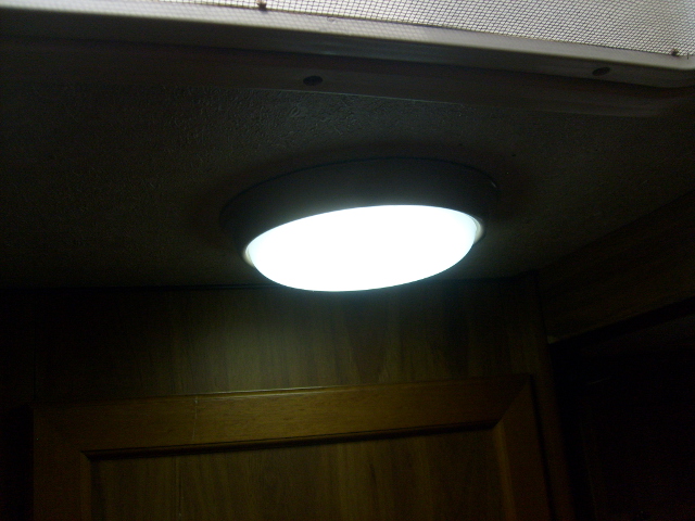

Ecco come si presentava la plafoniera posta sopra la cucina, anche con le due lampadine a led la luce era veramente modesta, da cui il motivo della modifica
 Plafoniera Originale

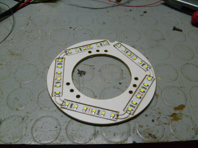

Ecco come ho pensato di fare, visto che le soluzioni sproposte dal mercato sono piuttosto scarse me ne sono fatta una a mia misura, ho disegnato e successivamente costruito un supporto per fissarei i led di una striscia super- efficente e anche dal costo non indifferente ( compresa spedizione ho pagato un metro circa 35€)
Qui il supporto con fissati i led

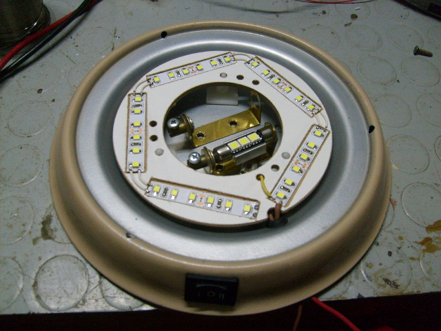

e qui sotto il supporto montato nella plafoniera
Il risultato finale:
Ora si vede la differenza... e anche quello che sto cucinando smiley

Lavoro sicuramente funzionale, ma ancora non capisco perche vi ostinate ad usare le striscie anziche i moduli SMD per questo tipo di applicazioni.
Le striscie sonoper fette per lavori "dritti", quando ci sono le curve meglio i moduli.

Per quanto riguarda il suggerimento degli SMD, aspetto che qualcuno faccia vedere delle realizzazioni con questi componenti, personalmente non mi ritengo un tipo "OSTINATO" e il fatto di saper saldare con maestria mi consente di fare quasi tutto senza dover approntare un CS adatto alla bisogna, ma intanto resto a guardare le realizzazioni altrui da cui trarre spunto, tu Superpietro, ne hai qualcuna da mostrarmi?

A me il lavoro pare molto ben fatto, Bravo ! domande ulteriori:
  la piastra in cui sono collocate di che materiale è, come sono fissati,  ci sono problemi di raffreddamento?

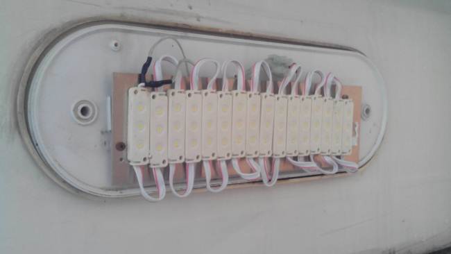

Ritornando ai moduli SMD, tempo addietro avevo postato le foto di una modifica ad una luce esterna, realizzata con modulo SMD CG
Ne ritengo più idonei in esterno perche ristagni, oltra alla facilita e velocità d'esecuzione. Ora ricerco le foto e le posto.
PS: in un camper io consiglio oltre ai moduli SMD, i moduli COB, molto efficienti e semplici da montare.

Lavoro ben fatto, complimenti, hai testato quanto scaldano i led?
Sembrano degli SMD 5050, se fosse così come mai hai pagato 35 € per un solo metro, quando in rete, alla stessa cifra avresti potuto prendere almeno 3 o 4 strisce da 5m?

Sono Led 2835 da 600 led x metro, colore bianco puro (5700K) ma 10 euro sono di spedizione via DHL per cui 25€ della striscia... e secondo me sono ben spesi perchè fanno una luce veramente intensa
Non me me voglia Superpietro, gli SMD a moduletto sono fuori luogo per questa applicazione dove lo spazio è veramente esiguo, anche i led COB (Chip on board) non troverebbero spazio nello stesso numero per ottenere la stessa luminosità...
Il lavoro l'ho fatto da me su una lastrina di mdf nobilitato bianco ma sto già facendo quella in alluminio perchè il calore, anche se non eccessivo rischia di compromettere, specie ora che le temperature salgono, la vita dei led, mi bastava verificare ingombri e misure per fresare in tranquillità la versione definitiva che spero di postare presto su questo Topic.

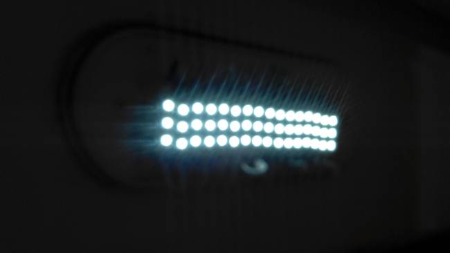

Questa è la lampada da esterno che ti dicevo. Ogni modulo è da 0,3 W quindi un totale di circa 5 watt.
tempi di realizzazione non oltre i 10 minuti.
le foto sono pessime,ma ti assicuro che fanno tanta luce.

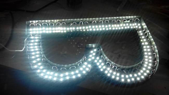

ti posto una foto di un altro lavoro, che non centra nulla con i camper, ma realizzato con i stessi moduli, giusto per farti capire quanta luce fanno.
Per quanto riguarda le dimensioni ce ne sono di tante misure: Questi sono i midi, ma uso spesso i mini, non piu lunghi di 2 cm idonei a situazioni "tortuose".

Bravo hai fatto un bel lavoro, complimenti. yes Io resto sulla striscia ma se vuoi puoi linkare dove ti sei procurato i moduli, forse qualcuno è interessato ad usarli e avere un punto di partenza è sempre una bella cosa, grazie se condividerai.wink

Un lavoro ben fatto, complimenti

Grazie, il prossimo lavoro lo farò, anche con led più modesti , sulle plafoniere della dinette, e se ce la faccio le freso in alluminio, che se lo trovo anodizzato bianco, sono anche migliori dell'MDF nobilitato... wink
