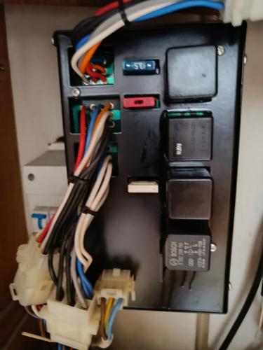

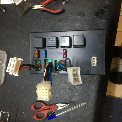

Salve a tutti , stò cercando di sistemare un camper ci riviera , che ho acquistato, di fatto la metá degli impianti non funziona correttamente , la centralina nord elettronica NE13/G , non cambia linea dalla 12/220 , e rimane fissa su alcune funzioni , io credo che sia un problema di relè ,anche perchè sembra che ne siano stati montati dei tipi a caso ( sono tutti diversi , e alcuni a 4 contatti montati su slot da 5) ,  io ho cercato sul web quali erano in origine i relè originali , ma non ho trovato nulla , soltanto lo schema elettrico, senza caratteristiche dei componenti , qualcuno saprebbe indicarmi, le sigle dei relè originali ? Mi sarebbe di grande aiuto...grazie comunque, Alessandro IMG_20250930_121149.jpgIMG-20251001-WA0000.jpg

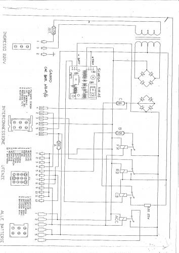

Come si vede dallo shema elettrico sono quattro relè,  tutti a 4 pin con contatto NO.
Hai i fusibili di valore errato rispetto a quelli nello schema a blocchi e a questa foto:
Ti conviene controllare bene del perchè tu hai valori diversi.
A guardare quel fusibile bianco credo da 25A, mi viene in mente che qualcuno nel montare una seconda BS abbia pensato di aumentare tale portata non sapendo però che ciò non aumenta la corrente verso le batterie ma aumenta solo il rischio di bruciare qualcosa e temo sia accaduto proprio questo.

Aspetta, ho visto meglio lo schema e in realtà un relè a 5 pin c'è.
Credo che sia quello più in basso nella tua foto, ma devi verificare.

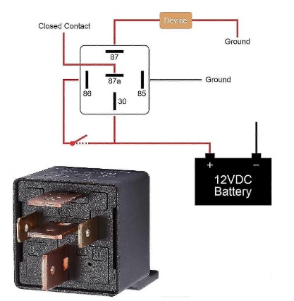

Quei relè hanno la piedinatura che consente di utilizzare un 5pin anche al posto di un 4 pin, senza creare problemi.
Ma chiaramente non puoi mettere un 4 al posto di uno da 5pin.
Prima di tutto cerca di capire se quello in basso è il 5 pin.
In ogni caso se la scheda accetta la piedinature, puoi mettere tutti da 5 e vai sul sicuro.
Poi vedi di mettere i fusibili corretti rispetto allo schema di montaggio che hai.

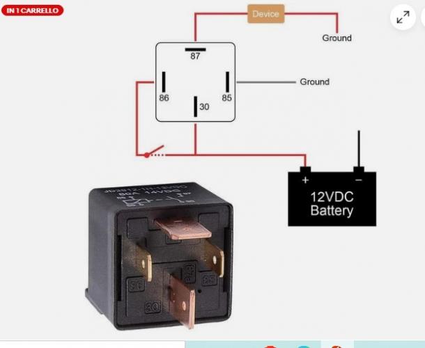

Ecco quelli a 4 pin
https://www.amazon.it/ABSOPRO-4...
 Darei anche una controllata all'interno dello scatolotto per vedere che non ci siano bruciature.
Qui sotto per capire perchè i 4 possono essere sostituiti con i 5pin.
