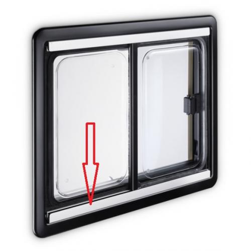

Sul mio mezzo, in prossimità del divanetto laterale dx, è stata installata questa piccola finestra scorrevole
Ultimamente era diventata durissima da aprire e chiudere. Inizialmente ho cercato di allargare il binario facendo leva con un cacciavite a taglio, ma ho capito che non era quella la soluzione. Ho cominciato dapprima a lubrificare il binario e successivamente ad ingrassarlo con vasellina, ma subito dopo ero daccapo con lo stesso problema. L'occhio mi è finalmente caduto su una guarnizione tra binario e vetro scorrevole che si arricciava su se stessa impedendo lo scorrimento del plexiglass.  Ce n'è una nel binario inferiore e parimenti anche in quello superiore.  Poichè la situazione era diventata insostenibile, col rischio di rompere anche la maniglia interna allo scorrevole, ho provato a sollevare ed estrarre questa guarnizione ad U finchè è stato inevitabile doverla strappare materialmente dall'ultimo pezzo rimasto pinzato sotto il segmento di plexiglass scorrevole che non voleva sfilarsi. Adesso, ovviamente, va molto meglio.  Mi chiedo però quale possa essere la funzione di quella guarnizione.  Non mi sembra proprio possa servire per evitare infiltrazione di acqua. Ho pensato che fosse per le vibrazioni in viaggio, ma la finestra è talmente pressata che, anche senza la guarnizione inferiore, è quasi bloccata. A ben guardare dovrei togliere anche la guarnizione del binario superiore che, anche lei, tende ad arricciarsi, ma mi faccio mille problemi perchè ho paura di fare una cavolata.  Qualcuno ha avuto mio stesso problema e può aiutarmi a capire?

Prova a spruzzare un poco di srpy al silicone e dovrebbe rendere più liscio e leggero il percorso della finestra.

piu che spray IO proverei a spruzzare con una canna d'acqua la finestra protetta preventivamente con un asciugamano all'interno . poi verificato la situazione chiederei un ricambio che e credo di NON sbagliarmi è necessario , hai visto mai un pezzo con relativo costo messo tanto x metterlo ? .

per quel tipo di guarnizioni meglio usare questo prodotto
https://eshop.tunap.it/Automoti...

non è che c'è una infiltrazione e si è gonfiato il telaio interno?
comunque
 mettendo la vasellina, hai peggiorato la situazione, la vasellina tende a gonfiare  la gomma

non è che c'è una infiltrazione e si è gonfiato il telaio interno? comunque  mettendo la vasellina, hai peggiorato la situazione, la vasellina tende a gonfiare  la gomma
Confermo...molti tipi di gomma.. infatti è buona quando non fanno più tenuta a volte. E per preservare magari pezzi di gomma massiccia.
Ma se una guarnizione sforza, con la vaselina lo farà di più..salvo all inizio.
Io ho anche migliorata la tenuta dei finestrini triangolari a ventaglio del vecchio ducato.. appunto con la vaselina..inspessendo la gomma ha migliorato la tenuta. Ma quelli non devono scorrere ma appoggiarsi alla gomma.

me ne sono reso conto che ho peggiorato.  Infatti sono qui a parlarne.  Ormai la guarnizione l'ho dovuta togliere e non posso tornare indietro. Anche se acquistassi il ricambio dovrei comunque smontare la finestra dalla sua sede il che è un gran lavoraccio.  Vorrei solo capire, con qualcuno che ha avuto esperienze simili o che ne sa, se quella guarnizione serve per le infiltrazioni (non credo), oppure se è messa lì solo per non far vibrare il plexiglass in viaggio.

Come ti hanno detto, metti uno straccio all'interno e prova a bagnare il camper con la canna
Se non entra acqua, serve solo a non farla vibrare, se entra serve a fare tenuta

Lo vedi a vista se serve per l.acqua e aria o no, credo.
Se ci sono guarnizioni più interne alllora no...
Ma comunque quelle finestre scorrevoli non sono il massimo della tenuta in generale.
Comunque una pioggia normale non dovrebbe fare.entrare acqua. In viaggio o con acquazzoni a vento forti potrebbe entrare.
Difficilmente causa infiltrazione... piuttosto i danni da infiltrazioni sono causati da punti dove entra lnacqua costantemente e si infila in posti dove non asciuga facilmente.
Comunque vedo difficile che puoi fare a meno di una guarnizione messa di fabbrica...
