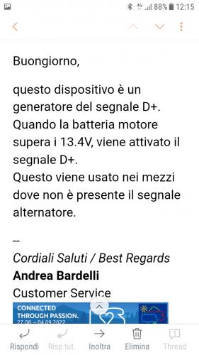

ciao ragazzi. Ho trovato le decrizioni del coso! ora tocca a voi esperti esprimervi! dal Lidl non ho trovato il caricabatterie! Ho preso in prestito uno da un amico e Ho caricato una batteria al pb 100a che avevo sostituito
a quella del motore. prima della carica misurava 8.9v. Dopo 30 min è andato in blocco il caricabatterie. Ho misurato e segnava 11.5v. Dovrò buttarla.

Il coso potrebbe fare due cose.. laugh
Generare una tensione di uscita che simula il D+ quado il motore è in moto, quindi legge se la tensione in ingresso supera un certo valore (di solito sopra i 13,5V) questo è quello che scrivono
Oppure fare da amplificatore della corrente del D+ esistente, questo perchè il D+ può avere dei limiti in uscita se ci colleghi parecchie utenze e caricarlo troppo potrebbe provocare dei guasti
io ho il secondo caso, il D+ c'è ma avendo molte "cose" collegate allo stesso ho interposto.un micro rele  che si eccita con Il D+ ma in uscita ha 4A prelevati dalla batteria dei servizi
Per te cambia poco, misura la tensione in ingresso e in  uscita sia a motore in moto che spento e scrivile
se è il primo caso potrebbero montarlo per non andarsi a cercare il D+ o per non  inficiare la garanzia di mezzi nuovi, il D+ c'è quasi sempre ma non è detto che sia facile da recuperare, potresti dover collegare un cavo in una zona difficile da raggiungere o addirittura all'alternatore

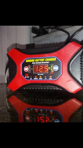

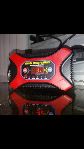

ho messo sotto carica in modalità REPAIR a 2Ah da ieri sera.
questi i valori di stamattina. Dopo 12 ore di collegamento.
12V e 32 (32 è la percentuale di carica?)
cosa devo fare? Aspettare altre ore o buttarla?

La cosa certa è che un Cb a 2A(non AHwink) ci metterà un eternità a caricare 2 batterie (non ricordo ora quanto è il totale).
12 ore a 2A ti hanno caricato meno di 24ah, supponendo che non hai usato assolutamente nulla.
Se avessi 2 batterie da 100ah a 0 quel Cb dovresti lasciarlo almeno 120 ore con tutto staccato per caricare tutto.
Se avesse un passaggio di fasi basato in corrente e non sul tempo, non andrebbe bene per batterie oltre 100ah.
In quanto potrebbe non passare mai a mantenimento, poiche la corrente di coda (o corrente di fine carica) di molti Ah di batteria supera 2A anche al 100%.
Figurarsi se poi c'è un minimo carico acceso che ruba parte o tutti quei 2A.
Devi lasciarlo fino a che raggiunge 14.4v circa e li mantiene almeno altre 6 ore.
Così avrai le batterie all 100%.
Dopodiché puoi giudicare le prestazioni in scarica .
Il fatto che in 12 ore a 2A sono a 12.5 (ripeto ragiono per tutto spento è corretto?), Indica che non sono distrutte totalmente, ma potrebbero avere comunque poca capacità restante.
Di nuovo, devi arrivare a 100% e provarle.
Ignora le percentuali che tice sul display... possono essere molto attendibile..ma con batterie sicuramente sane...

la batteria è 1 sola. Ed è staccata da tutto (l'ho portata a casa). Il CB ha 3 modalità (STD-AGM/GEL e REPAIR.
L'ho messo di proposito in mantenimento (REPAIR) con carica bassa (2A.)
ora ho messo in modalità STD con 8A.
Dopo 1 ora mi segna 12.7V e 73% di carica.

Oggi in modalità STB a 8A il CB mi segnava 14.2 e 85%.. poi piano piano caricava.. a 14.3 e 87%.. 14.5 e 92%...
alle 21:15 il CB è passato in modalità REPAIR (mantenimento) segnando 12.8v e 12.9v alternativamente.
lo lascio cosi 6 ore ( o fino a domani mattina) come consigliato da Hunter85.
poi vi dirò quanto riporta il CB e misurerò con il tester. Va bene?

ps: intanto che scrivo il CB segna 13.6v fisso da un pò..
La spia verde accesa segna batteria (è una varta h3 al piombo NO AGM/GEL) è carica! È buono?
Nel caso positivo vorrei metterla in parallelo secco con quella dei servizi (attualmente ancora montata sotto il sedile del camper).
Prima però metterò quella dei servizi sotto carica (è identica!) a casa, senza carichi.
che ne pensate?
Ve lo chiedo solo perchè non vorrei buttare via tutte e 2 le batterie senza esserne certo.

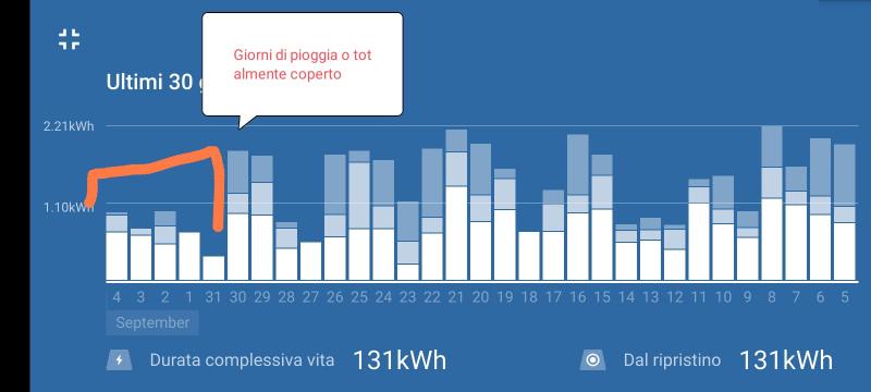

Tutto dipende dal bilancio...il.ventilatore si usa in estate...
con 450w di solare ne faccio funzionare 6 da 30 watt tutto il giorno volendo.
Ho a disposizione oltre 2.5kwh al giorno senza toccare le batterie di 1%. Se c'è il.sole sono oltre 200ah al giorno. Non la metà di 96ah.
Tutto dipende...
Ho provato a consumare tutto il possibile e non ci riesco,dovrei tenere il phon da viaggio da 350watt acceso per le.5 ore centrali.
Poiché in estate questo pannello rende 25/28 A per parecchie ore centrali.
Ora Sono 5 GG di pioggia o nuvolo senza un raggio di sole e la produzione è stata di 26 Ah il giorno che ha piovuto quasi tutto il Giorno, e 55ah se nuvoloso sempre e pioggerella a tratti.
la produzione media massima di questi giorni è stata da 3A sotto l acqua a 6/11A col cielo coperto ..dipendendo da quanto sono scure le nuvole.
In queste situazioni di solito il ventilatore non serve.
I primi 2 dei 5 GG ha piovuto abbastanza. In tutti i GG del mese con le colonne più basse è perché era nuvoloso senza sole diretto.
12 ore di ventilatore 230 da 30 watt( da noi va 10 ore al giorno in estate assieme al trivalente a 230 e 2pc) consumano circa 0.4 kWh. Cioè 30ah..non 96...
Possono essere acceso anche di notte senza problemi con 2 batterie buone..
È vero che con le batterie al pb(agm/gel o acido libero da ciclo profondo) bisogna cercare di stare in scariche medie di 20/30% se tutti i giorni come me..
Oppure anche 50% se l'uso non è tutti i giorni.
Questo è un risultato dei consumi rispetto alla produzione...e in ogni caso è diverso...
Modificato da Hunter85 il 04/09/2022 alle 21:24:38

Ho rimesso in carica la batteria e il Cb dopo 1 minuto che sta caricando mi da anche la percentuale di ricarica.
in carica segnava 50%.
