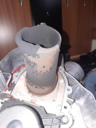

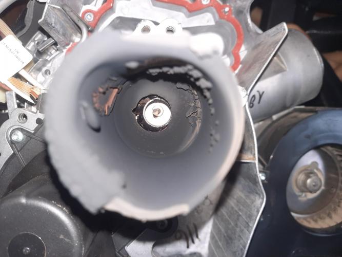

Buongiorno e buon anno a tutti, da un annetto utilizzo la truma combi 6D, l'ultima generazione, quella con uscita fumi rotonda. Ho sempre notato un leggero odore di combustione all'interno della cellula in fase di spegnimento
e in questi giorni, in particolare succede questo : sosta notturna, temperature - 5, pannelo i-net impostato su comfort, la stufa raggiunge la temperature desiderata (tentiamo circa 15 gradi) e dopo un attimo si spegne, quando riaccende la temperatura la stufa riparte, funziona così ad intermittenza tutta la notte. Il problema è ch3 ad ogni spegnimento (sento il bruciatore che fa una sbuffata e la pompa che si ferma) arriva in cellula un chiaro odore di scarico. Terribile e abbastanza inquietante, che non se na va per tutta la notte. Qualcuno ha suggerimenti su una possibile causa?  Grazie, rinnovo gli auguri a tutti
Ciao Amemar, possiedo una truma diesel di penultima generazione (vers. 2016 con camino rettangolare).
Anche io dopo l’ultima revisione a nuovo della mia truma diesel ho avvertito lo stesso odore di combustione in cellula.
Ma andiamo per gradi.
Era già da settembre che all'avvio mi messaggiava a fasi alterne il fatidico E122 H con la solita fumatina bianca, e vista anche l'età dei componenti (8 anni), avevo deciso di passare dalla solita revisione periodica risolutiva (delicata rimozione delle incrostazioni di fuliggine dalla camera di combustione), ad una revisione profonda con la sostituzione ex novo del gruppo di combustione che includeva anche la candeletta. Massimo sconcerto ai primi avvii, quando oltre al leggero odore di combustione in cellula, continuava persisteva anche il msg d’errore E122 H con la solita fumatina bianca.
Ho pensato anche alle prime accensioni dei termosifoni casalinghi, magari anche qui l’odore della combustione permane per tutto il periodo di rodaggio del monoblocco della nuova camera di combustione fino all'assestamento dei materiali.
Cerco a questo punto di mettere insieme tutti gli accorgimenti già noti dai forum precedenti e pensando anche ad un errore nei tempi di accensione della candeletta, procedo a sostituire anche la scheda e le 2 batterie che avevo già di scorta (dal test del BDS-180 dopo 5 anni BS1=1% e BS2=25%), scettico per la verità perché anche prima della sostituzione, il mio tester indicava comunque una tensione disponibile di 13,4-12,7 V con uno spunto reale tra 12 e 14 ampere (valore scarica dal BDS).
Riprovo ancora, la stufa continua a non funzionare, e nella cellula si continua a percepire un odore di leggera combustione.
Tento a questo punto l’ultima carta del camino eventualmente ostruito, avendo l’accortezza di verificare anche il funzionamento della ventolina di aspirazione, ma smontato il carter si vede subito che la ventolina gira bene, come pure il tubo di aspirazione dove ci ho soffiato dentro a pieni polmoni senza problemi.
Memore di un'esperienza già avuta su un riscaldamento diesel cinese supplementare, faccio un ultimo tentativo provando ad escludere il tubo della presa d’aria della stufa del camino, reindirizzandolo direttamente all’esterno tramite un passaggio di servizio autonomo che avevo già realizzato sotto al camper in corrispondenza delle pompe, e quando riavvio la stufa torna magicamente a funzionare tutto alla grande come se niente fosse. Ti confermo che dopo quattro mesi di funzionamento pressochè ininterrotto, l’odore di combustione in cellula, il msg E122H e la fumatina bianca non sono più ricomparsi. Conclusioni: a mio parere anche se nell’ultima versione della combi D hanno aggiornato i parametri di combustione, se la ventolina di aspirazione dell’aria del camino non è particolarmente efficiente, il sistema sballa facilmente. Nel mio caso anche se non sono un tecnico (solo amatore), ho capito che alla mia stufa revisionata a nuovo, è bastato immettere aria pulita diretta per non avere più la benchè minima traccia\odore di parziale incombustione. Quindi Amemar puoi certamente provare ad escludere il camino anche tu, collegando un tubo qualsiasi dalla presa d’aria della stufa fino all’esterno, così avrai modo di verificare e di sapere con certezza se la sbuffata e l’odore di incombusto in cellula che senti dipendono proprio dalla qualità\dalla concentrazione del tiraggio di aria pulita che la stufa richiede,

Ciao Amemar, possiedo una truma diesel di penultima generazione (vers. 2016 con camino rettangolare). Anche io dopo l’ultima revisione a nuovo della mia truma diesel ho avvertito lo stesso odore di combustione in cellula.
Ma andiamo per gradi. Era già da settembre che all'avvio mi messaggiava a fasi alterne il fatidico E122 H con la solita fumatina bianca, e vista anche l'età dei componenti (8 anni), avevo deciso di passare dalla solita revisione periodica risolutiva (delicata rimozione delle incrostazioni di fuliggine dalla camera di combustione), ad una revisione profonda con la sostituzione ex novo del gruppo di combustione che includeva anche la candeletta. Massimo sconcerto ai primi avvii, quando oltre al leggero odore di combustione in cellula, continuava persisteva anche il msg d’errore E122 H con la solita fumatina bianca. Ho pensato anche alle prime accensioni dei termosifoni casalinghi, magari anche qui l’odore della combustione permane per tutto il periodo di rodaggio del monoblocco della nuova camera di combustione fino all'assestamento dei materiali. Cerco a questo punto di mettere insieme tutti gli accorgimenti già noti dai forum precedenti e pensando anche ad un errore nei tempi di accensione della candeletta, procedo a sostituire anche la scheda e le 2 batterie che avevo già di scorta (dal test del BDS-180 dopo 5 anni BS1=1% e BS2=25%), scettico per la verità perché anche prima della sostituzione, il mio tester indicava comunque una tensione disponibile di 13,4-12,7 V con uno spunto reale tra 12 e 14 ampere (valore scarica dal BDS). Riprovo ancora, la stufa continua a non funzionare, e nella cellula si continua a percepire un odore di leggera combustione. Tento a questo punto l’ultima carta del camino eventualmente ostruito, avendo l’accortezza di verificare anche il funzionamento della ventolina di aspirazione, ma smontato il carter si vede subito che la ventolina gira bene, come pure il tubo di aspirazione dove ci ho soffiato dentro a pieni polmoni senza problemi. Memore di un'esperienza già avuta su un riscaldamento diesel cinese supplementare, faccio un ultimo tentativo provando ad escludere il tubo della presa d’aria della stufa del camino, reindirizzandolo direttamente all’esterno tramite un passaggio di servizio autonomo che avevo già realizzato sotto al camper in corrispondenza delle pompe, e quando riavvio la stufa torna magicamente a funzionare tutto alla grande come se niente fosse. Ti confermo che dopo quattro mesi di funzionamento pressochè ininterrotto, l’odore di combustione in cellula, il msg E122H e la fumatina bianca non sono più ricomparsi. Conclusioni: a mio parere anche se nell’ultima versione della combi D hanno aggiornato i parametri di combustione, se la ventolina di aspirazione dell’aria del camino non è particolarmente efficiente, il sistema sballa facilmente. Nel mio caso anche se non sono un tecnico (solo amatore), ho capito che alla mia stufa revisionata a nuovo, è bastato immettere aria pulita diretta per non avere più la benchè minima traccia\odore di parziale incombustione. Quindi Amemar puoi certamente provare ad escludere il camino anche tu, collegando un tubo qualsiasi dalla presa d’aria della stufa fino all’esterno, così avrai modo di verificare e di sapere con certezza se la sbuffata e l’odore di incombusto in cellula che senti dipendono proprio dalla qualità\dalla concentrazione del tiraggio di aria pulita che la stufa richiede, provare non ti costa nulla

Inserito il 05/01/2024 alle: 00:34:05
In risposta al messaggio di Carlo Cat del 04/01/2024 alle 19:27:50
Come fa ad entrare il puzzo dei gas di scarico nell'abitacolo dopo che alla stufa è  successo lo starnuto dato che il circuito aspirazione e scarico sono sigillati? forse si crea una pressione positiva dentro al tubo di aspirazione e fuoriesce dagli innesti? ci saranno le fascette lenti ?
Caro Marco, condivido buona parte delle cose che dici, specialmente la verifica della stufa che conviene senza dubbio farla fare al concessionario fintanto che rientra in garanzia. Tuttavia, nessun invito fai da te a modificare\separare il tiraggio prima di far intervenire gratuitamente il concessionario, ci mancherebbe. Suggerivo in realtà di acquisire un dato di funzionamento fondamentale del tiraggio della stufa senza manomissione di alcun tipo, semplice verifica di funzionamento\responso dal camino, togliendo unicamente il coperchio esterno (due viti) inserendovi uno spezzone di tubo centrale (praticamente lasciando tutto così com’è).
Operazione necessaria a mio avviso per andare poi “psicologicamente attrezzato” dal concessionario della garanzia o meglio, conoscere già un fondamentale che probabilmente ignora anche lo stesso concessionario (curve troppo sacrificate\accentuate nei passaggi sotto dinette o cosa?) che di truma diesel magari rispetto a quelle a gas ne monta raramente.
Ma vedi, sono già troppi anni che voglio evitare di credere sempre a tutte le diagnostiche\preventivi da “orefice” un po' troppo pilotati, che i concessionari\tecnici di turno propinano a noi camperisti facendo leva sulla nostra mancanza di conoscenza. Ti sarà capitato no, che devi lasciare il mezzo in officina, senza alcuna possibilità di assistere e quantificare l’intervento effettivo (ore\ricambi realmente utilizzati\necessari?) rispetto a quanto preventivato.

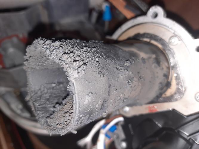

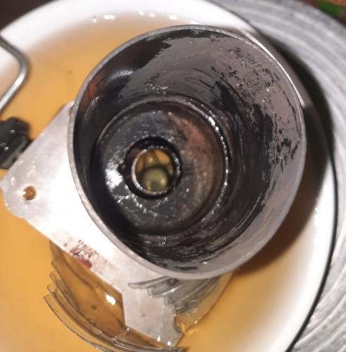

Ti racconto quello che mi è capitato negli 8 anni che posseggo la truma diesel.
In passato senza codice errore E122H, c’erano dei periodi che la fumata bianca persisteva ed ogni volta che mi avvicinavo per chiedere un preventivo ai guru di zona (officine specializzate) tra Modena e Cesena, mi si diceva: “c’è il bruciatore da cambiare: costo intervento 1000 eurini”. Mi sono detto: se ogni 15 mesi debbo tirare fuori una somma del genere non ho fatto un grande affare! Ricordo ancora di essere rientrato a casa verso sera, intenzionato a smontare immediatamente la camera di combustione, che pian pianino sono riuscito a pulire togliendo tutta la fuliggine che incrostava anche le parti interne. Il tempo di rimontare e avvio perfetto, costo totale dell’intervento: un fil di ferro, aceto e acqua corrente di rubinetto per il risciacquo. Pertanto, a parte una volta che ho identificato il guasto sostituendo unicamente la candeletta, in tutti questi 8 anni di Truma Diesel, se fossi stato il solito camperista psicologicamente arrendevole, avrei sicuramente ceduto al tecnico di turno cambiando il gruppo di combustione almeno 4-5 volte (4-5.000 euro). Eh già perché i tecnici di turno fanno un po' come i meccanici delle macchine: non vogliono poi svelarti che probabilmente basta una pulitina al carburatore (poco redditizio no?). Tra l’altro grazie al forum in questi anni ho compreso che la quantità di sporco\incrostazioni è direttamente proporzionale alle parziali\mancate combustioni di gasolio (fumatina bianca). Per diretta esperienza ti posso dire che sono sufficienti ripetuti avvii in fumata bianca persistente (anche un paio d’ore) per ricoprire nuovamente di fuliggine i piccoli forellini che si trovano alla base del carburatore (veramente minuscoli). Allego foto della mia vecchia camera di combustione che in 8 anni ho pulito personalmente 6-7 volte (la conservo tuttora come pezzo di ricambio funzionante)

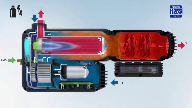

Non mi intendo di Truma Combi D, ho a bordo un Truma VarioHeat a gas, che ha un sistema a camera chiusa, l'aria prelevata dalla cellula per essere riscaldata non puo' venire in nessun modo a contatto con quella prelevata dall'esterno, e neppure con quella di scarico. Anche la mia stufa ha lo scarico coassiale e lo stesso identico camino esterno sulla parete verticale del furgone, con un tubo che si trova all'interno di un altro tubo, ovviamente piu' grande, ma se anche questi venissero accidentalmente in comunicazione, i fumi potrebbero soltanto finire per essere nuovamente aspirati assieme all'aria proveniente dall'esterno, destinata al solo bruciatore e poi espulsi.
Mi stupisce che la Combi non abbia lo stesso sistema di camera chiusa, che e' sicuro al 100%.
1) Aria dall'esterno, diretta alla combustione
2) Scarico combustione verso l'esterno
3) Aria fredda dalla cellula
4) Aria riscaldata, verso la cellula

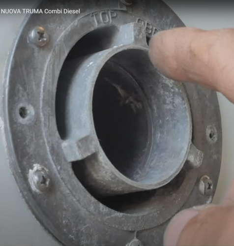

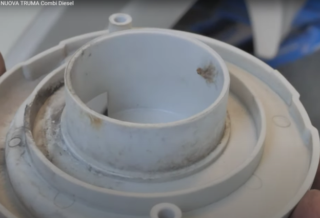

Vi riporto un breve ma interessante video nel quale si affronta una delle possibili cause di generazione di fumo bianco da parte della Truma combi D (e relativa soluzione) ossia l’errata installazione del tubo di scarico.

In risposta al messaggio di onlymirco del 05/01/2024 alle 00:34:05
il tiraggio prima di far intervenire gratuitamente il concessionario, ci mancherebbe. Suggerivo in realtà di acquisire un dato di funzionamento fondamentale del tiraggio della stufa senza manomissione di alcun tipo, semplice verifica di funzionamento\responso dal camino, togliendo unicamente il coperchio esterno (due viti) inserendovi uno spezzone di tubo centrale (praticamente lasciando tutto così com’è). Operazione necessaria a mio avviso per andare poi “psicologicamente attrezzato” dal concessionario della garanzia o meglio, conoscere già un fondamentale che probabilmente ignora anche lo stesso concessionario (curve troppo sacrificate\accentuate nei passaggi sotto dinette o cosa?) che di truma diesel magari rispetto a quelle a gas ne monta raramente.       Ma vedi, sono già troppi anni che voglio evitare di credere sempre a tutte le diagnostiche\preventivi da “orefice” un po' troppo pilotati, che i concessionari\tecnici di turno propinano a noi camperisti facendo leva sulla nostra mancanza di conoscenza. Ti sarà capitato no, che devi lasciare il mezzo in officina, senza alcuna possibilità di assistere e quantificare l’intervento effettivo (ore\ricambi realmente utilizzati\necessari?) rispetto a quanto preventivato. Ti racconto quello che mi è capitato negli 8 anni che posseggo la truma diesel. In passato senza codice errore E122H, c’erano dei periodi che la fumata bianca persisteva ed ogni volta che mi avvicinavo per chiedere un preventivo ai guru di zona (officine specializzate) tra Modena e Cesena, mi si diceva: “c’è il bruciatore da cambiare: costo intervento 1000 eurini”. Mi sono detto: se ogni 15 mesi debbo tirare fuori una somma del genere non ho fatto un grande affare! Ricordo ancora di essere rientrato a casa verso sera, intenzionato a smontare immediatamente la camera di combustione, che pian pianino sono riuscito a pulire togliendo tutta la fuliggine che incrostava anche le parti interne. Il tempo di rimontare e avvio perfetto, costo totale dell’intervento: un fil di ferro, aceto e acqua corrente di rubinetto per il risciacquo. Pertanto, a parte una volta che ho identificato il guasto sostituendo unicamente la candeletta, in tutti questi 8 anni di Truma Diesel, se fossi stato il solito camperista psicologicamente arrendevole, avrei sicuramente ceduto al tecnico di turno cambiando il gruppo di combustione almeno 4-5 volte (4-5.000 euro). Eh già perché i tecnici di turno fanno un po' come i meccanici delle macchine: non vogliono poi svelarti che probabilmente basta una pulitina al carburatore (poco redditizio no?). Tra l’altro grazie al forum in questi anni ho compreso che la quantità di sporco\incrostazioni è direttamente proporzionale alle parziali\mancate combustioni di gasolio (fumatina bianca). Per diretta esperienza ti posso dire che sono sufficienti ripetuti avvii in fumata bianca persistente (anche un paio d’ore) per ricoprire nuovamente di fuliggine i piccoli forellini che si trovano alla base del carburatore (veramente minuscoli). Allego foto della mia vecchia camera di combustione che in 8 anni ho pulito personalmente 6-7 volte (la conservo tuttora come pezzo di ricambio funzionante)
Ciao onlymirco
Le immagini che hai postato fanno veramente impressione.surprise
Non sono un tecnico, ma per arrivare a quel livello di incrostazioni, ci devono essere seri problemi sull' impianto.
