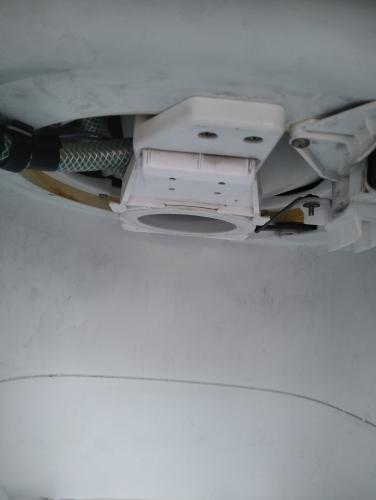

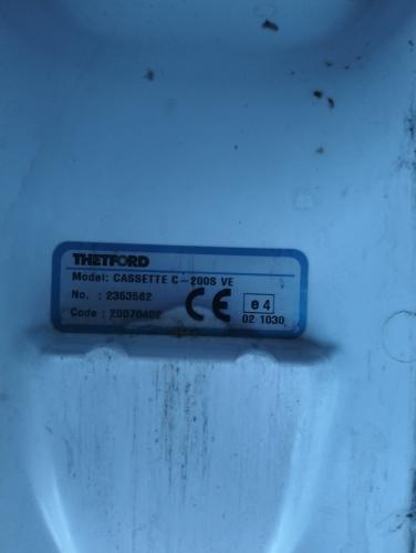

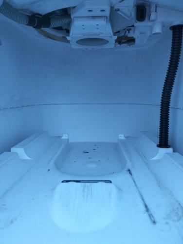

Gentilissimi, cosa ne pensate viste le foto? Grazie

In risposta al messaggio di AntoAdriaHR del 18/06/2025 alle 16:05:48
ma cosa ne pensi tu di quello xhe cetsul pavine to ( prima foto ) hai controllato se c'è lo sportellino ? se si apre ? se c'è l imbuccatore dellk sfiato che va sotto al camper ?
devil non c'è un topo morto non c'è neanche un 10€wink

Inserito il 22/06/2025 alle: 13:29:26
In risposta al messaggio di salito del 18/06/2025 alle 19:49:16
ma cosa ne pensi tu di quello xhe cetsul pavine to ( prima foto ) hai controllato se c'è lo sportellino ? se si apre ? se c'è l imbuccatore dellk sfiato che va sotto al camper ?   non c'è un topo morto non c'è neanche un 10€
Non ho verificato ma in settimana vado in rimessaggio a verificare! Grazie mille

Inserito il 12/07/2025 alle: 16:32:43
Buongiorno,
Sono finalmente via in camper, non ho avuto modo di verificare la ventolina ma... Non c'è più la puzza che avevamo riscontrato, sicuramente non c'è quel livello del caldo. La guarnizione funziona bene, rimane acqua dentro il water. Sembrerebbe quasi problema di disgregante andato, ne ho ordinato uno nuovo, vediamo quando arriva. Grazie per il supporto

Inserito il 12/07/2025 alle: 20:31:34
In risposta al messaggio di AntoAdriaHR del 12/07/2025 alle 16:32:43
Buongiorno, Sono finalmente via in camper, non ho avuto modo di verificare la ventolina ma... Non c'è più la puzza che avevamo riscontrato, sicuramente non c'è quel livello del caldo. La guarnizione funziona bene, rimane acqua dentro il water. Sembrerebbe quasi problema di disgregante andato, ne ho ordinato uno nuovo, vediamo quando arriva. Grazie per il supporto
Prova un disgregante tradizionale, non “bio” e vedi come si comporta. I disgreganti bio durano pochi mesi soprattutto se hai aperto la confezione.
18/11/2007 7557
Inserito il 12/07/2025 alle: 20:32:58
Aggiungo che, secondo me, la C200 non ha il sistema di aerazione con ventola, quello è presente sulle c250/260….
